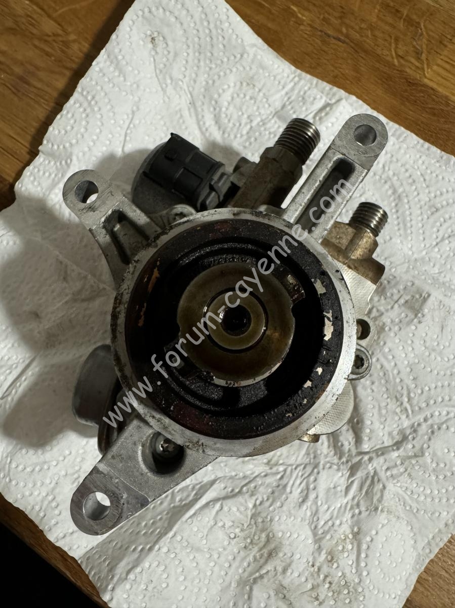

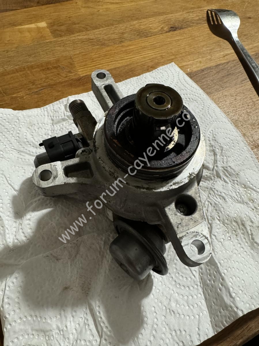

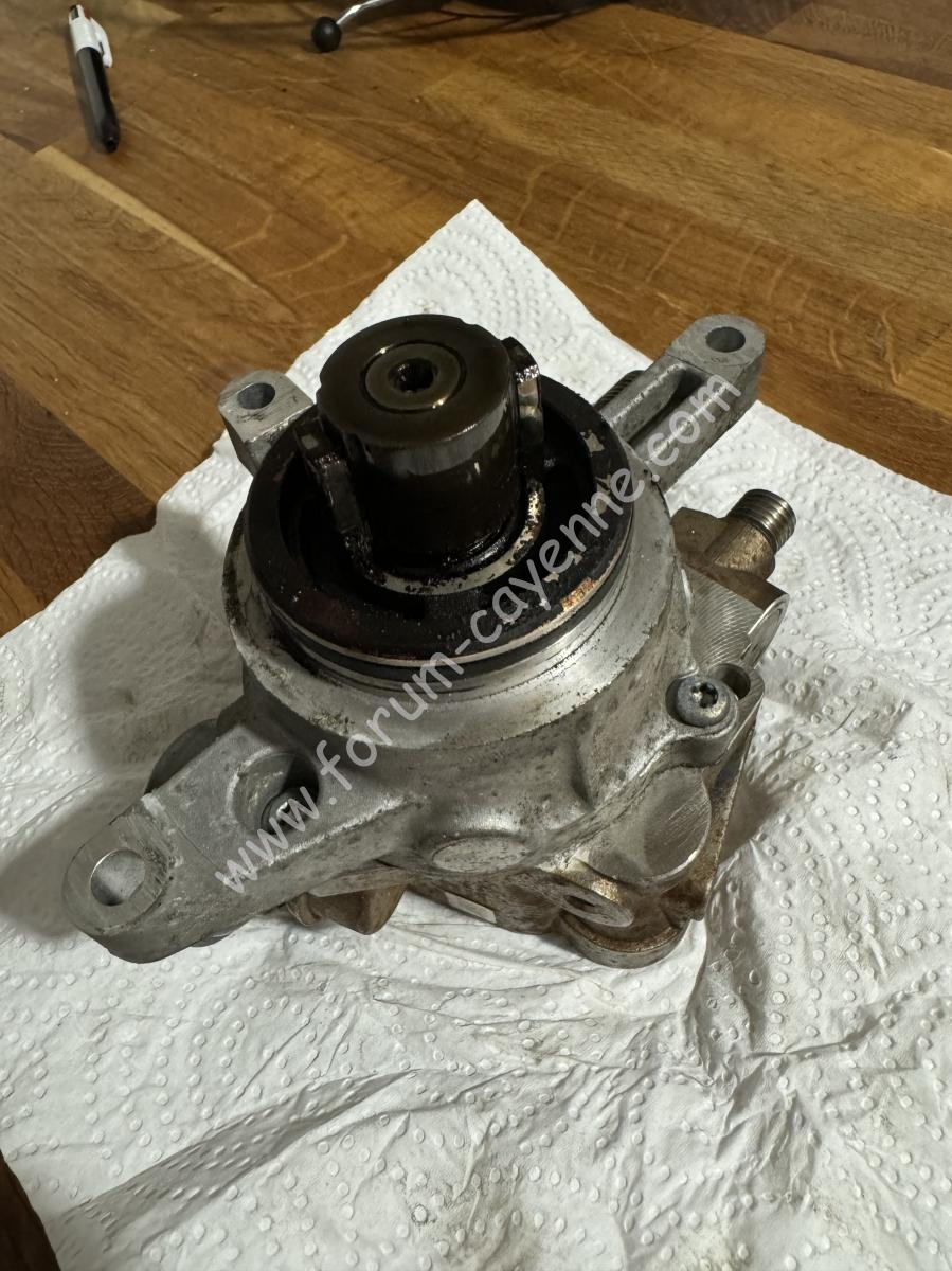

Messagepar Steph33 » Jeu 25 Juil 2024, 23:17
De retour après un déplacement professionnel je me suis enfin lancé dans le démontage de la pompe HP. Résultat pas très joli le bouchon d'arbre à came rongé en miette et une partie pas glorieuse sur la pompe je vous laisse voir les photos.
Impossible cependant de trouver une référence dessus qui pourrait correspondre à ce qui est vendu sur internet :???:
Est ce que la changement du bouchon pourrait suffire à résoudre mes problèmes ou le changement de pompe est nécessaire ? Est il possible visuellement d'évaluer son bon fonctionnement ?

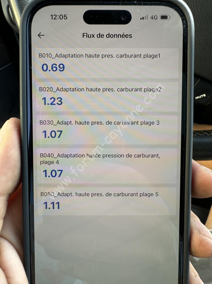

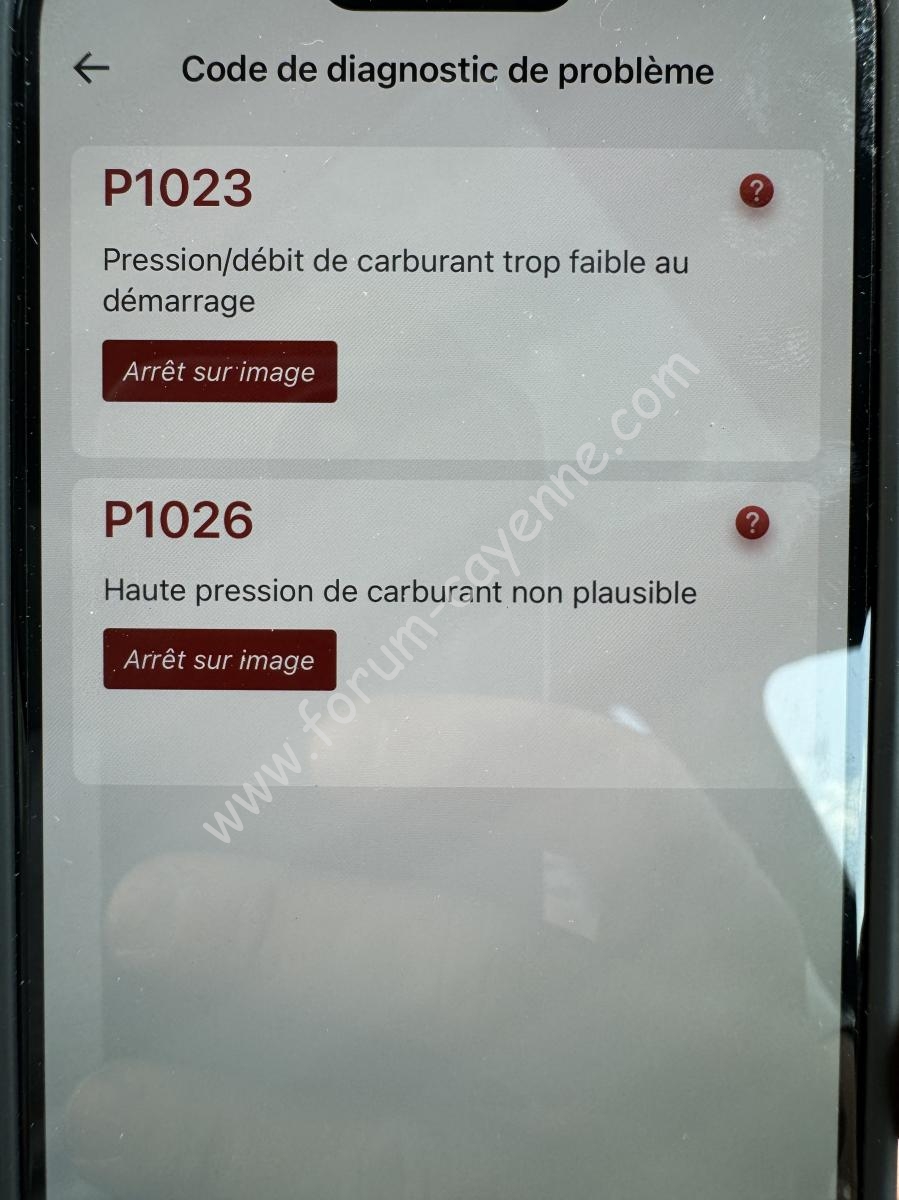

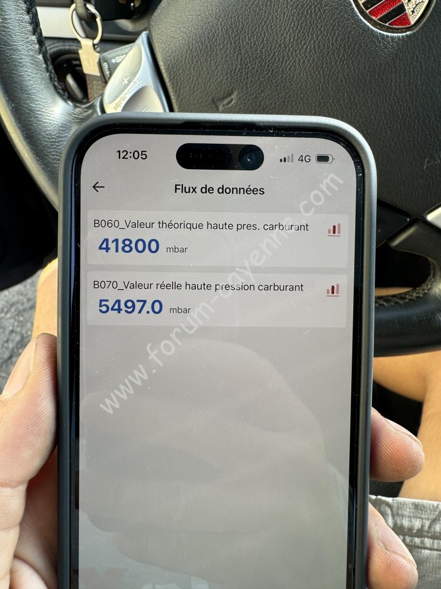

Messagepar Steph33 » Ven 2 Aoû 2024, 13:06
Changement de pompe HP ce matin ...
Et le résultat n'est pas au rendez-vous. Le véhicule démarre mal au second coup et surtout lors des montées en régime il perd en puissance.
Passage à la valise ressort P1023 et P1026
Je met en photo les valeurs relevées qui ne sont pas bonnes du tout ...
Capteur de pression HS ? Pompe défaillante ? Autre chose ?
J'ai vraiment besoin de votre soutien avant de devenir fou :mur:

Messagepar engineman » Mar 6 Aoû 2024, 07:53
La pompe est naze.
Seul l'origine fonctionne correctement.
Tout les échanges standard/reconditionné etc...
C'est de la daube pas une fonctionne correctement.
