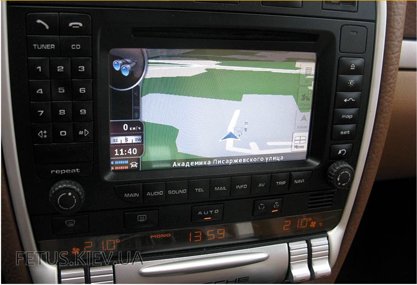

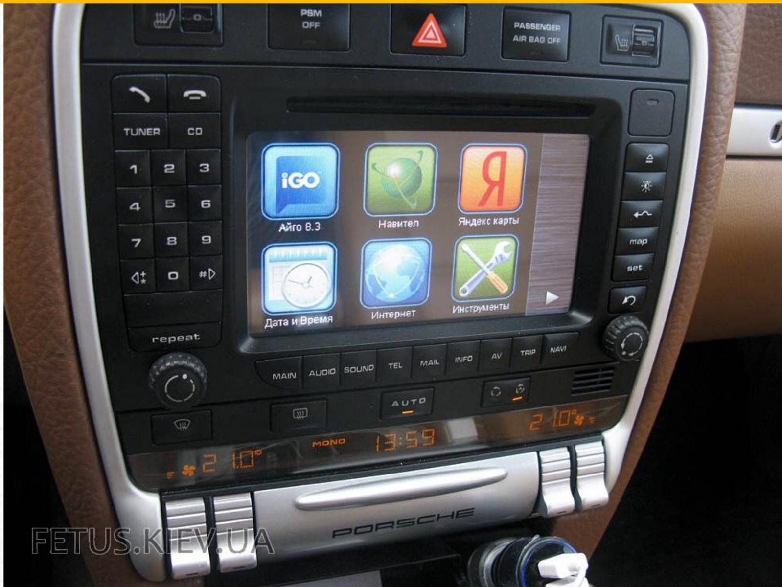

Les deux, une amélioration software et changement des composants liés à l’ampli et au Dac.
Car je trouve l’intégration du PCM faite par les ingénieurs Porsche vraiment belle.
Voici ce qui me plairait si l’on garde toutes les fonctionnalités d’origine.
Lien
Je ne comprends pas très bien la solution proposée par cette société?

Si c’est celui déjà présenté, pour moi ils ont gardé le châssis et remplacé l’écran avec son intelligence.
Pour moi, la complexité de la solution consiste dans l’interconnexion avec les interfaces présentes sur le châssis.
