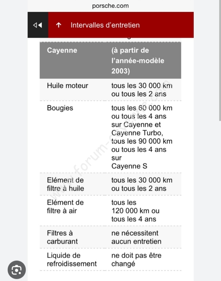

Messagepar engineman » Mar 21 Nov 2023, 10:46
V8 atmo 90000km
Moteur turbo 60000km
Ceci pour les références beru d'origine.
Messages: 5096
Re: Moteur tremble "broute" + voyant moteur allumé
Messagepar Tazer » Mar 21 Nov 2023, 15:44
90000 km pour des bougies classiques à 4 électrodes ??
Ca fait beaucoup non ?
J'en était resté au remplacement des bougies sur atmo à chaque grosse révision tous les 30000 km.
Je me suis donc trompé. :wacko:
Messages: 14384
