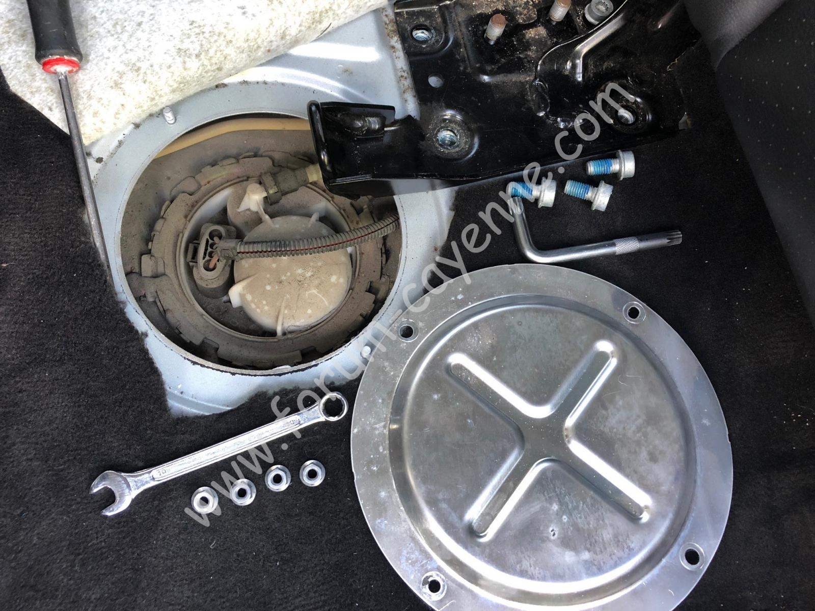

Par contre pour ceux qui se demandent comment c'est dessous, j'ai juste commencé le découpage moquette (arrière côté conducteur) et bien évidemment ce serait trop simple, 1 des 4 écrous est sous le système d'accroche de la ceinture... :mad:
Note pour le modérateur : j'ai toujours un doute sur l'insertion du fichier (est-ce la bonne procédure ?)

pour info pour tous, pour pouvoir retirer la plaque d'accessibilité au réservoir (côté conducteur), une clef de 10 suffit mais il faut retirer au préalable le double verrouilleur de ceinture (facile) mais surtout retirer les 4 vis de la plaque de maintien des dossiers et là c'est plus difficile, ce sont des vis 12 étoiles qui ont été serrées au frein filet bleu d'origine et c'est fichtrement difficile à débloquer :lol2:
J'ai une question désormais, d'après le visuel que j'ai, je dois dévisser à quel niveau et comment ? (à la main vous pensez)
Merci de vos conseils
-Christian

Sur ta photo, il te reste une ZXN a dévisser pour l'attache de ceinture.
Ensuite, tu tapes avec un petit tournevis pour débloquer la plaque qui maintien le filtre de la pompe (dôme blanc).
Par contre, vu l'état, avant d'ouvrir, un petit coup d’aspirateur est indispensable si tu ne veux pas te retrouver avec le réservoir rempli de saletés.
Fais une recherche dans le tuto pompe à essence d'engineman, de mémoire j'y avais inséré le lien d'une vidéo expliquant tout en détail.
