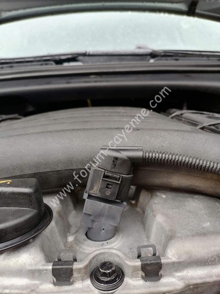

Bonjour à tous, voila je fais pas mal de travaux de fiabilisation de mon Cayenne en passant par le remplacement du joint de cache-culbuteurs, les joints de puits de bougies ainsi que les bobines et bougies. Seulement voilà j'ai un gros doute sur les bobines. Quand je les mets en place, il n'a à pas de clic de verrouillage sur les bougies et quand j'essaie de forcer pour les enfoncer plus c'est le caoutchouc intérieur qui fait ressort. La ref des bougies et IZKR7B de chez NGK et les bobines 48065 de chez NGK aussi. Je précise que le moteur démarre bien, mais j'ai peur qu'avec les vibrations moteur les bobines ne remontent et me créent des ratés moteur.
Je vous poste la photo si cela peut être plus clair que tout mon charabia :lol2:
Si quelqu'un à une idée ou eu le cas.
Merci d'avance pour votre aide :wink:

Bonjour tof88 j'ai aussi un 3.2 il faut forcer un peu sur la bobine moi j'ai une petite cale en bois pour les enfoncer.
Si tu laisses tes Bobines libre elles vont cramer tu vas avoir des ratés a l'allumage et d'autres problèmes.

Merci pour ton conseil, j'ai fabriqué une cale en bois pour appuyer sur la bobine sur le côté de la prise, et avec le plat de la main, les bobines sont rentrées doucement jusqu'au clic.
Franchement, il faut quand même bien forcer et je n'osai pas... O, va dire que ça fait ça quand c'est neuf :lol2:
