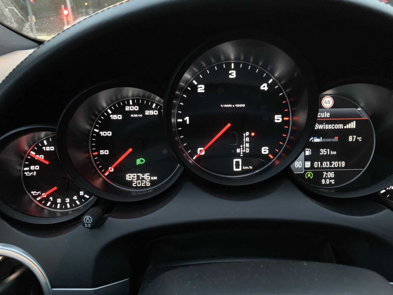

Messagepar AcetiK » Ven 1 Mar 2019, 09:01
J'ai besoin d'aide svp : mon compteur n'affiche plus que les vitesses en mode D. C'est à dire que le P, R et N ne s'affiche plus dans le petit écran, c'est tout noir. Une idée ? Histoire de fusible ?
Merci de votre aide !

Messagepar papi95 » Sam 2 Mar 2019, 17:26
Je pense que c’est le fonctionnement normal, sur l’afficheur on ne voit que le rapport engagé de 1 à 7 en Drive ou Manuel.
Pour les autres modes on voit le point rouge devant le mode sélectionné.

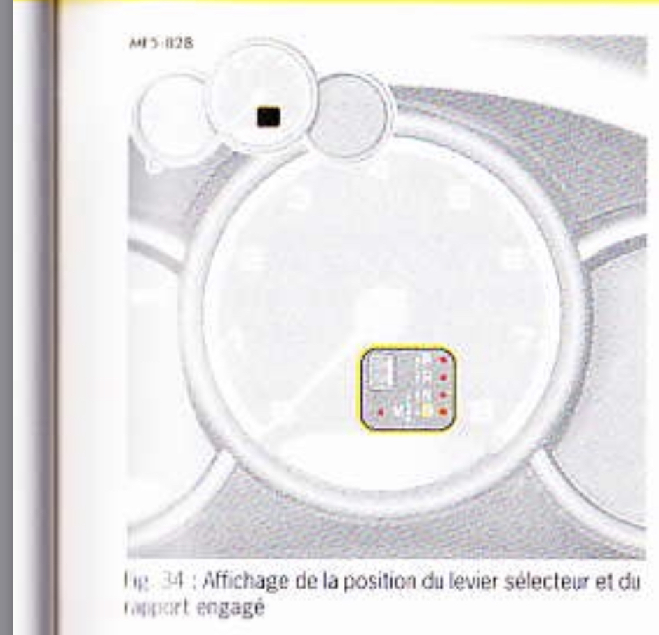

Messagepar papi95 » Sam 2 Mar 2019, 17:31
Je confirme dans le manuel, il est indiqué que l’écran n’affiche que le rapport engagé.

Messagepar papi95 » Sam 2 Mar 2019, 19:25
En drive il n’affiche pas le D mais de 1 à 7.
Je confirme l’écran n’affiche que des rapports de vitesse, c’est dans le manuel.
J’ai le même écran sur mon Macan.
C’est clair affichage de la position du levier (point rouge) et du rapport engagé sur l’écran.
P, R et N pas de rapport de 1 à 7 l’écran reste noir
D et M affichage du rapport engagé.
Sur l’écran il n’a jamais affiché autres choses que des rapports de vitesse.
