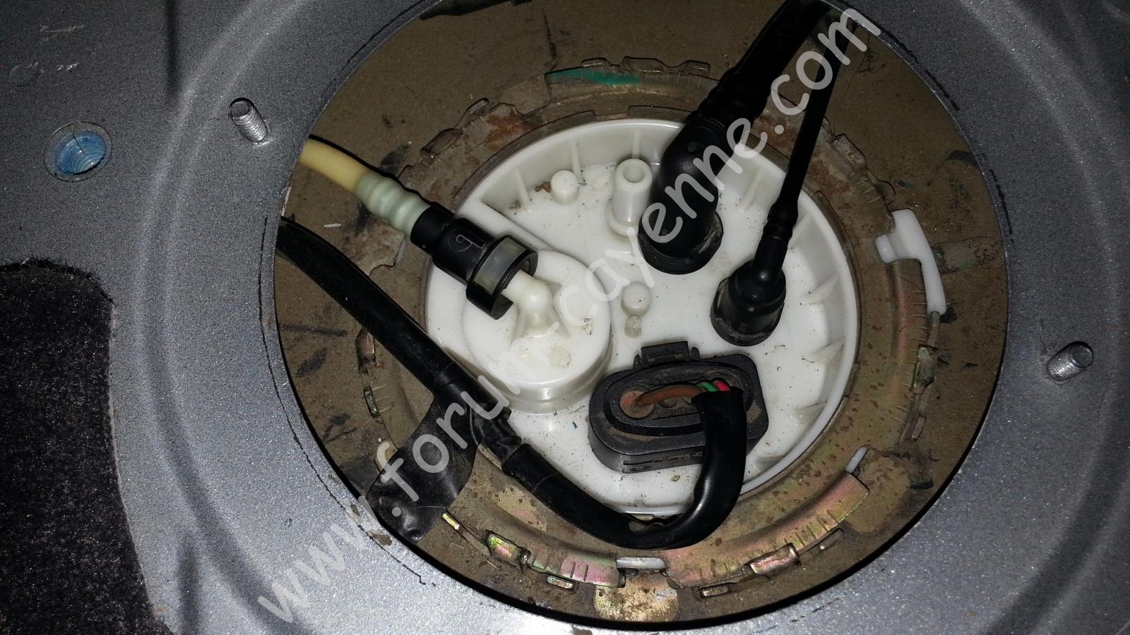

J'ai une piste je crois !!
Pas une seule goutte d'essence dans la durite principale ! Ca aurait du gicler de partout quand je l'ai enlevé, et là rien, ce n'est même pas humide :hop:
Lorsque j'ai testé les pompes manuellement, je les ai bien entendu démarrer une part une. Alors maintenant, je pense que ça peut être, soit dans la bride côté conducteur que mon filtre est colmaté, soit dans la bride côté passager, que le régulateur de pression est HS (c'est la seule pièce que je n'ai pas changé dans le circuit de carburant)... :mur:

Messagepar scoommy » Sam 10 Déc 2016, 18:05
J'ai l'immense plaisir de vous annoncer que la bête est en vie !!!!
La piste de l'arrivée d'essence était la bonne :lol:. La grosse durite sous la bride du filtre avait sauté, c'était une simple coïncidence... J'avais du mal la clipser lors du montage des pompes. :oops:
Encore merci a tous pour votre aide :merci:
