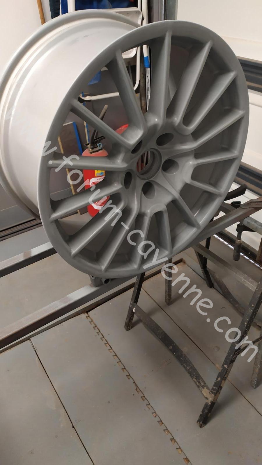

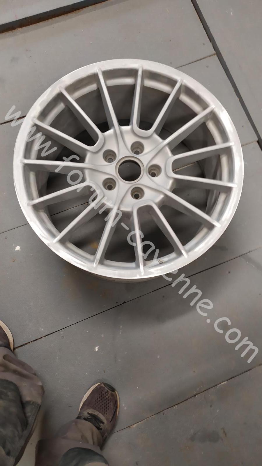

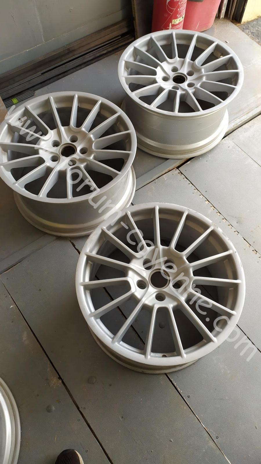

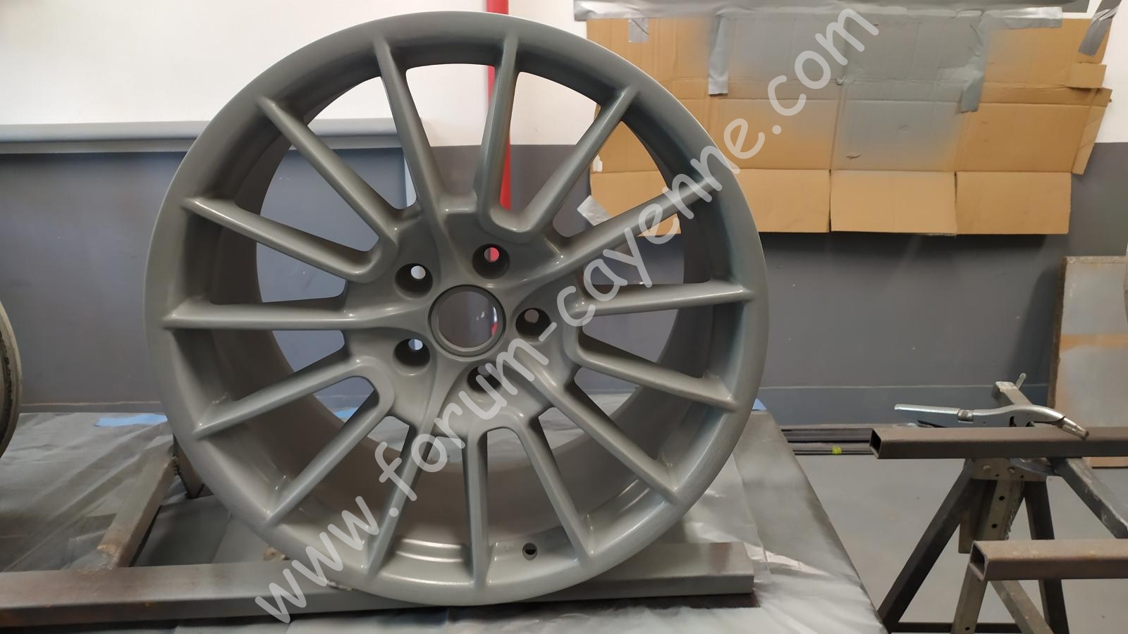

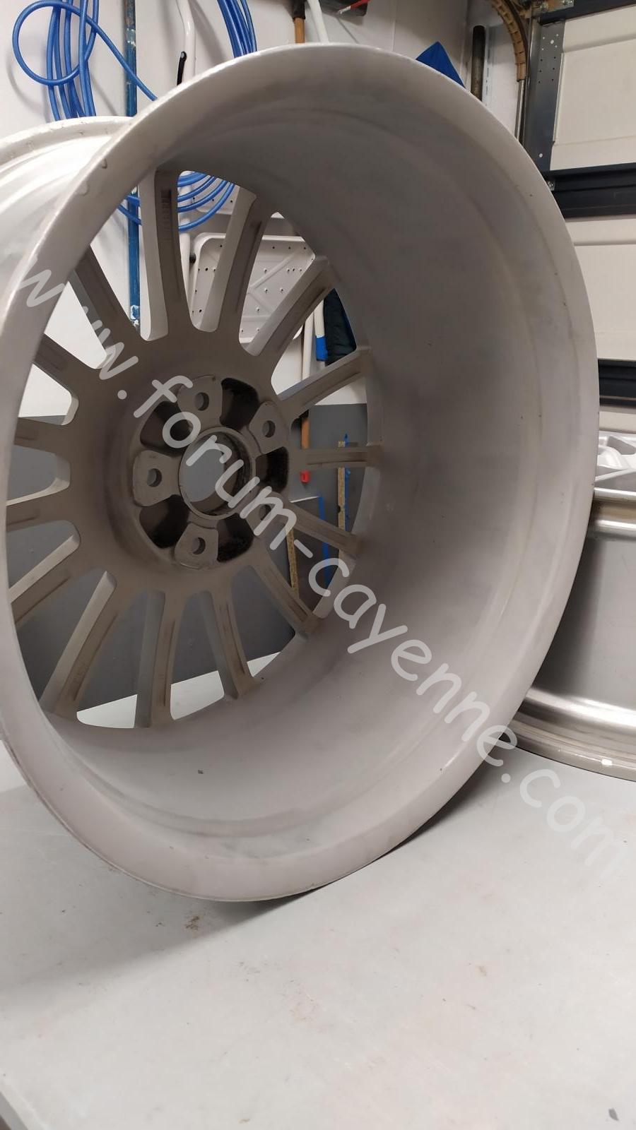

bonjour a tous
voici les news du gros

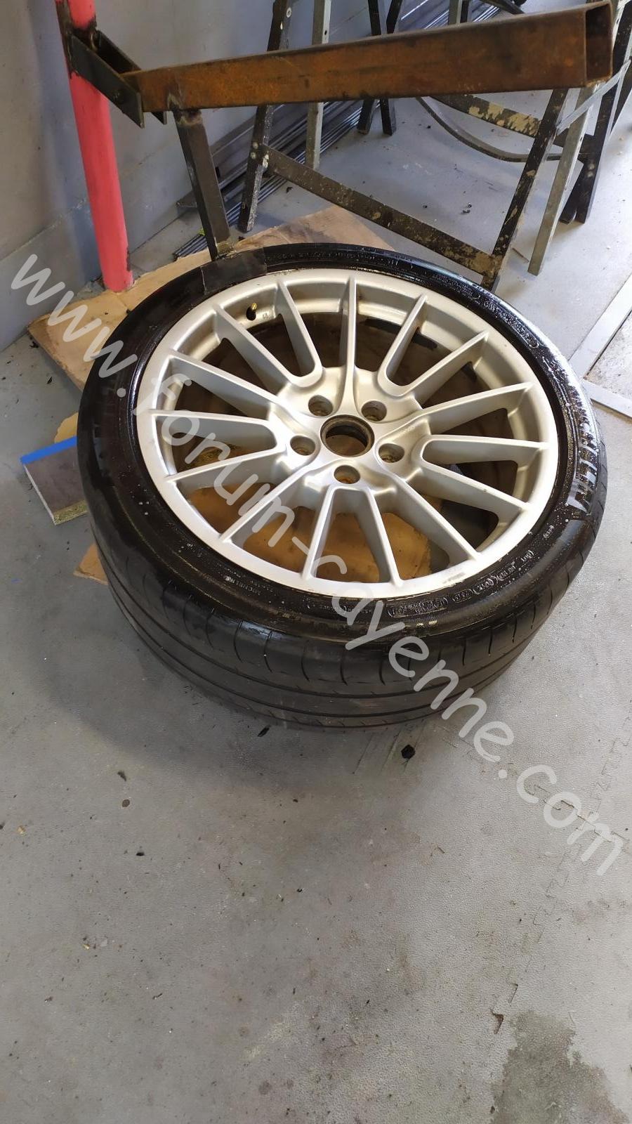

apprêt une crevaison je me suis mis en tète de refaire mes jantes, je les trouvais passées et comme les 4 pneus son a changer j'en profite :lol: :lol: :lol: :lol:
levage
demontage pneu
préparation
préparation
préparation
nettoyage
passage au prolycol
passage au prolycol

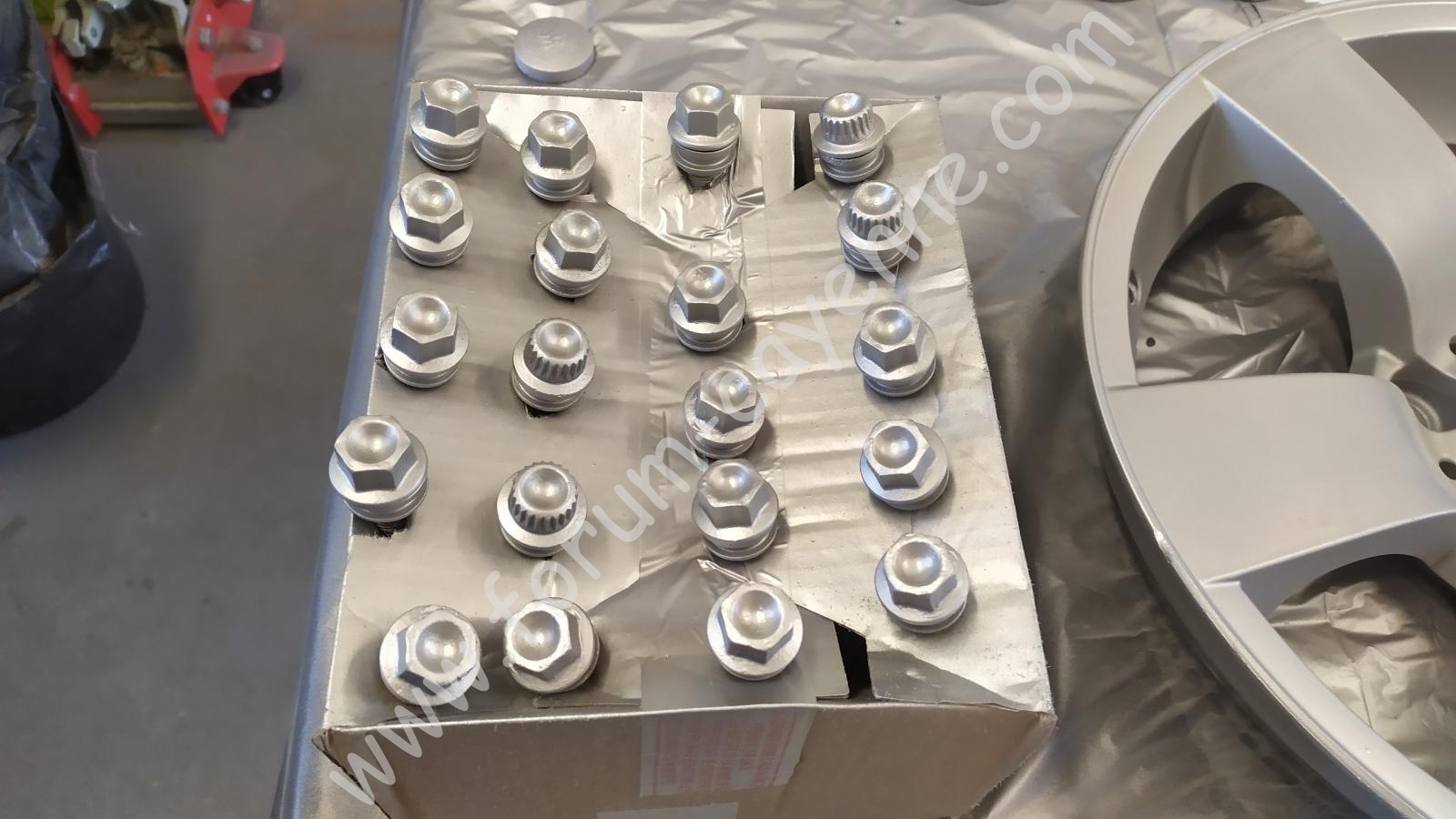

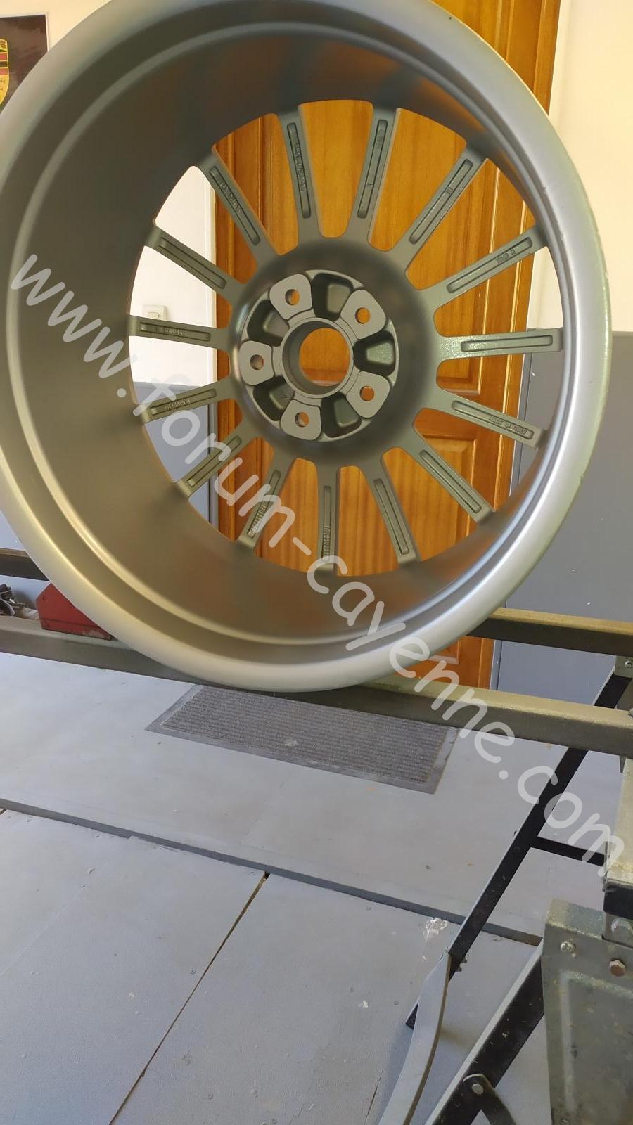

appret phosphate
appret phosphate
Stephane 959
Messages: 200
Enregistré le: 11/01/18
Re: Mon 957 turbo
Messagepar Stephane 959 » Mer 20 Mai 2020, 16:04

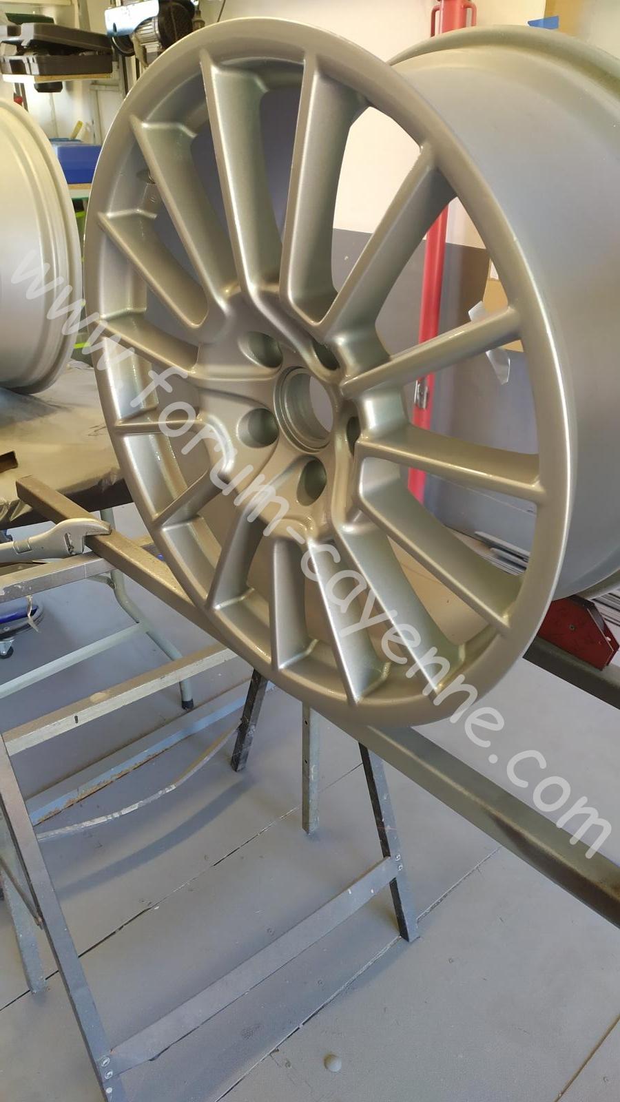

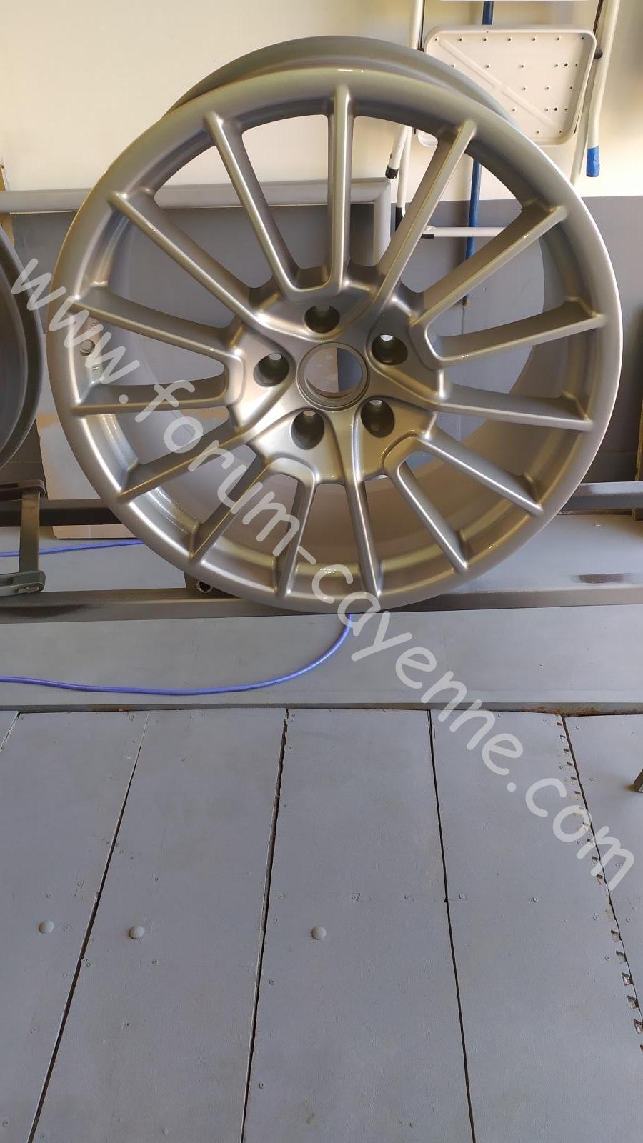

et voila reste les pneus qui sont commandés

Stéphane, pourquoi as tu utilisé un apprêt phosphatant?
Re: Mon 957 turbo
Messagepar BURN » Jeu 21 Mai 2020, 09:13
Bruno, l’apprêt phosphatant est censé améliorer la tenue de la peinture sur une base aluminium.
Quand j’ai repeint mes jantes le mois dernier, on m’avait conseillé ça, et par souci d’économie (ridicule) je n’en ai fait qu’à ma tête et je suis parti sur un apprêt normal.
Quand je vois la fragilité de la peinture sur mes jantes, je regrette de ne pas avoir écouté.
Ça claque sa race à mémé !
BURN
Messages: 3816
Enregistré le: 7/12/16
Re: Mon 957 turbo
Messagepar Tacosse » Jeu 21 Mai 2020, 15:56
Je pose la question car pour pour c’est plutôt un apprêt antirouille ou anti oxydant.
J’ai bien pensé à l’accroche mais il ne me semblait pas que c’était le cas.

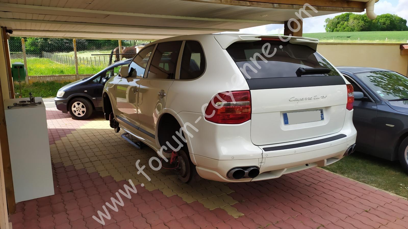

sur la photo, on dirait que ton par-choc arrière est cassé :etrange: :bye:
Messages: 2737
Localisation: Loiret
Re: Mon 957 turbo
Messagepar mavmax » Jeu 21 Mai 2020, 20:25
On dirait plutôt le câble du maintien de charge.

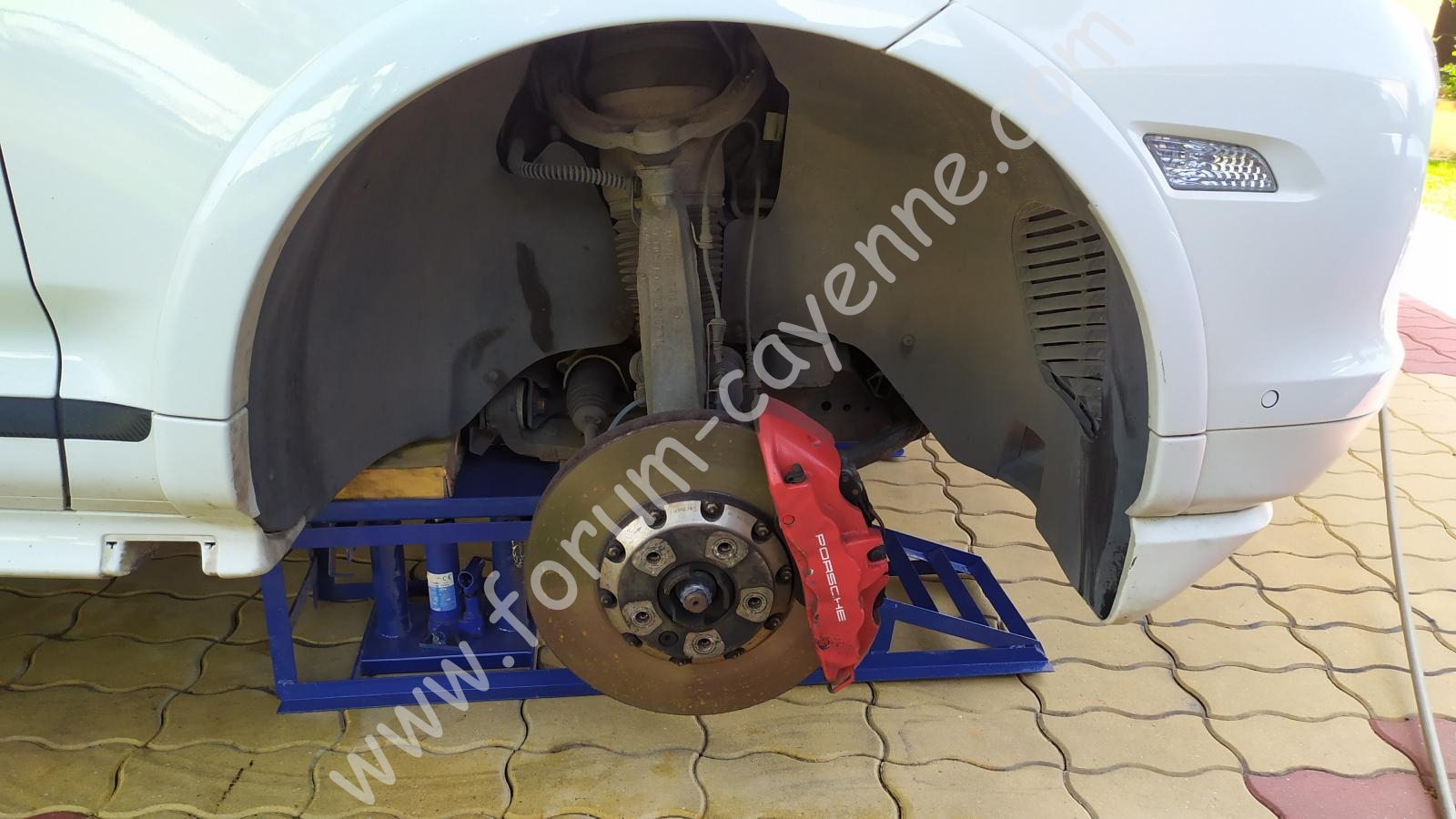

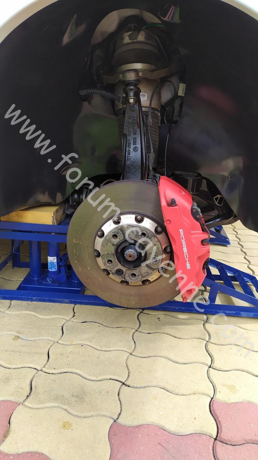

Salut Stéphane,
Sur la photo de ton Cay sans les roues, sur quoi repose t’il ?

ddada a écrit:sur la photo, on dirait que ton par-choc arrière est cassé :etrange: :bye:
En effet c'est le câble du maintient de charge :lol: :lol:

Super boulot Stéphane, le rendu est top.
Pourrais tu nous préciser les produits que tu as utilisés stp niveau peinture ?
[/quote]
https://www.peinturevoiture.fr/818-appr ... te-1_litre
https://www.peinturevoiture.fr/526-pein ... i-lac.html
https://www.peinturevoiture.fr/2577-pac ... r-15l.html
https://www.peinturevoiture.fr/268-mast ... um-2c.html
Voila pour les produits utilisés
Super site avec plein explications, envoi rapide en plus

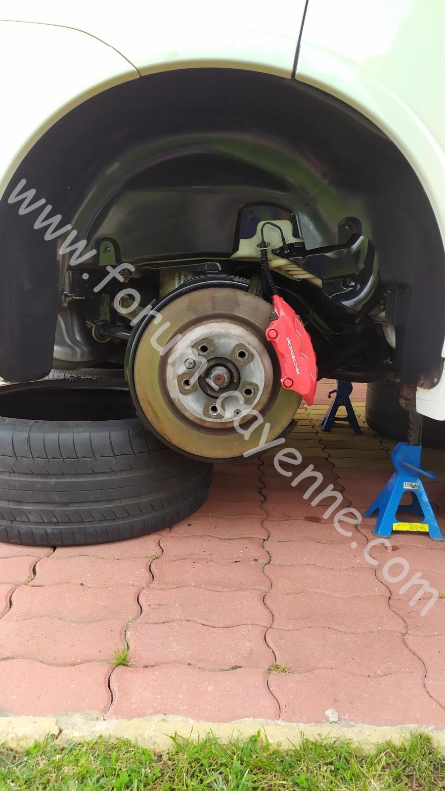

BURN a écrit:Salut Stéphane,
Regarde sur les photos ou je parle du prolycol ( il est sur les rampes à l'avant et pour l'arrière j'ai soudé des barres d'acier à mes chandelles pour pouvoir les bloqués correctement au niveau des soutiens de train en sous caisse
Pour le prolycol, je trouve le produit magique et je remercie le forum par la même occasion car je les connus grâce a lui :bravo: :bravo:

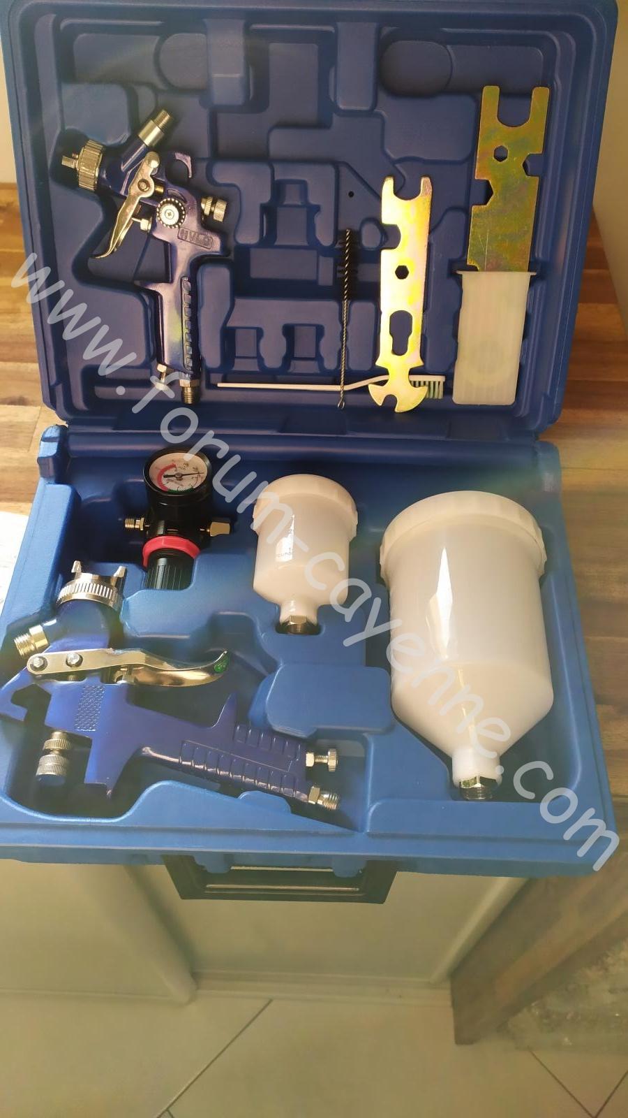

je reste amateur niveau peinture au pistolet après en prenant sont temps le rendu est vraiment bien sans vouloir me la péter :lol: :lol: :lol: :lol:
Je pense que c'est vraiment à la porté de tous
Pour la préparation c'est beaucoup plus long

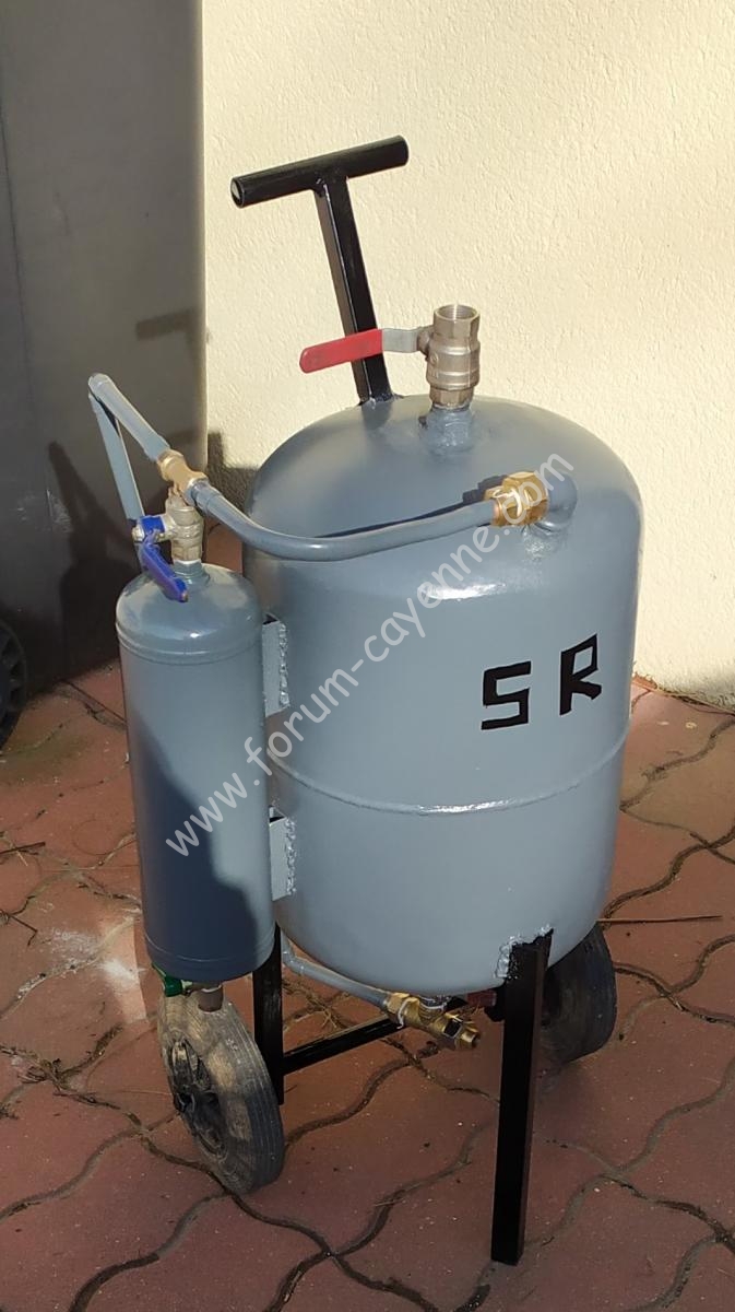

J'en est profité pour les sabler histoire de partir sur une bonne basse et c'est plus simple que le ponçage (sauf qu'il a fallu fabriqué la sableuse) :hi:
En gros je me suis bien amusé :hi: :hi:

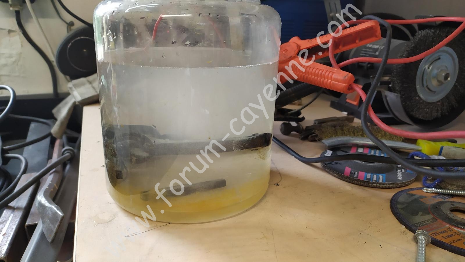

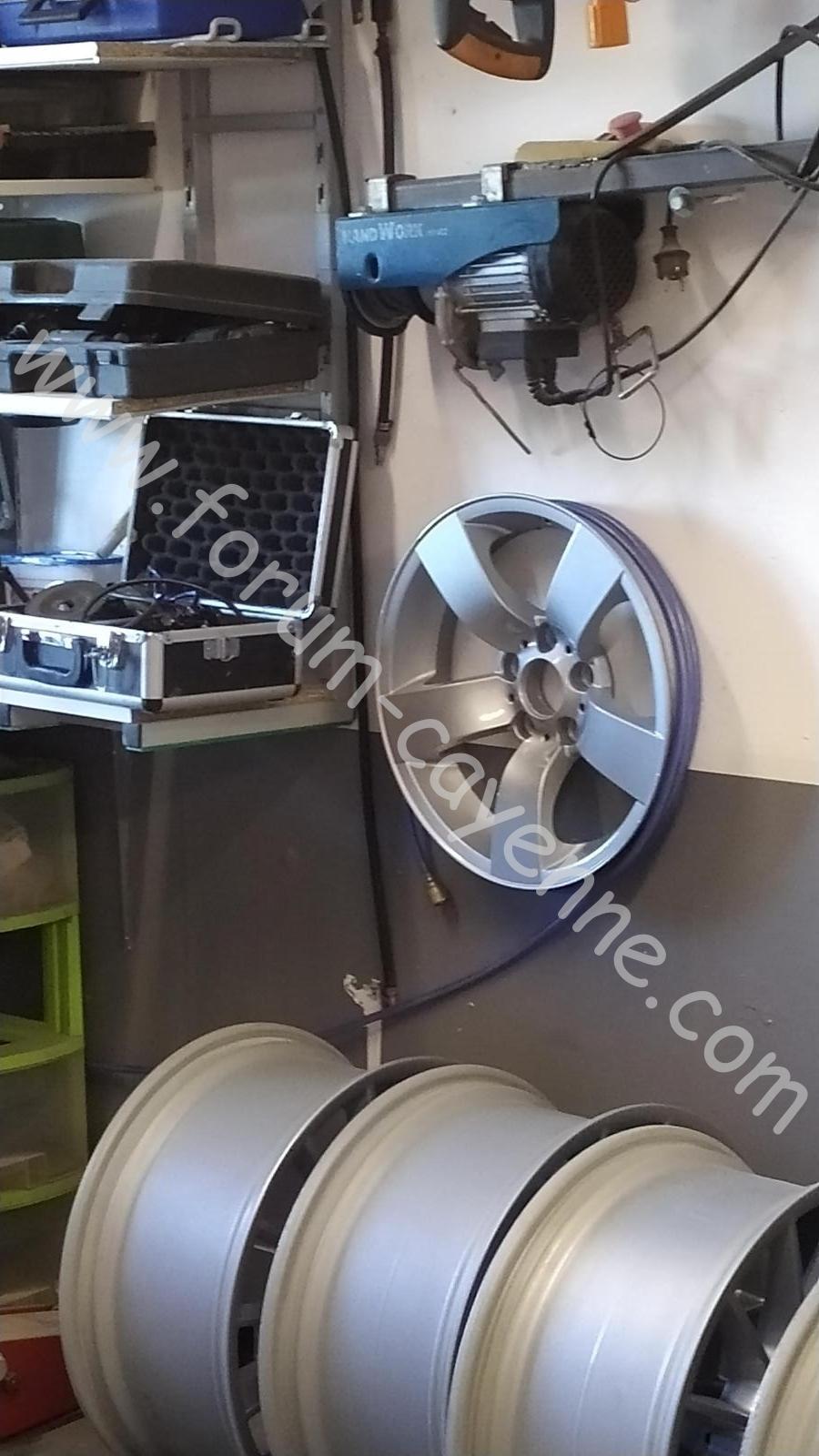

Aucun problème on est aussi la pour des échanges autres que sur nos gros joujoux, après en effet sur les pavés il y a l'eau de javel pour le nettoyage courant et si grosse tache il y a l'acide chloridrique qui fonctionne bien.
En effet j'aime bien me prendre la tète est avoir du résultat, je me suis aussi fait un nettoyeur a électrode qui franchement est vraiment pratique dans le fonctionnement et très simple à faire.
Un bac, du gros sel et de l'eau, un chargeur batterie moi j'utilise un vieux chargeur de PC portable deux bout de metal et le tour est jouer
résultat surprenant
et une vielle jante de BM repeinte pour faire les tests en même temps que pour les autres qui a été découpée pour en faire un support de tuileau air comprimé
a plus
