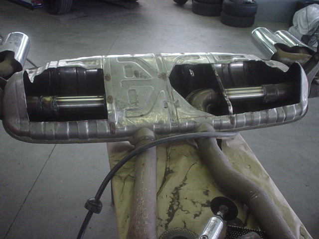

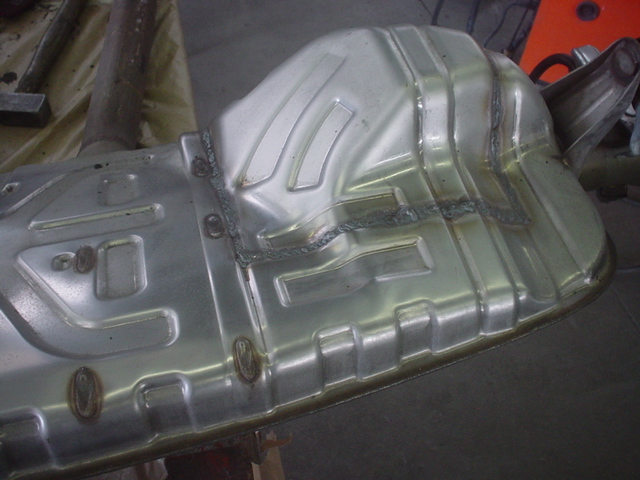

Messagepar FMY8160 » Jeu 24 Juin 2010, 18:30
Bonsoir à tous :D
Passage à l'acte hier. Très satisfait du travail et de la sonorité, aucun allumage à l'ODB et le tout en une petite journée.
Un grand merci à Auto service NIDERVILLER 57. Un très bon carrossier bravo .
Voici quelques photos de la manip...

Re: Modification du silencieux sur Cayenne turbo
Messagepar engineman » Jeu 24 Juin 2010, 18:46
super :hourra: :master:
merci pour les photos c est exactement ce qu il me fallait.
je vais faire de meme prochainement.que pense tu de la sonorite ainsi modifier.
c est plus fort ,plus grave,ou plus aigue dit nous tous.par rapport a un echapement inox. :drink:

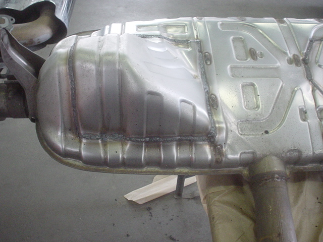

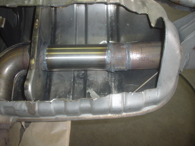

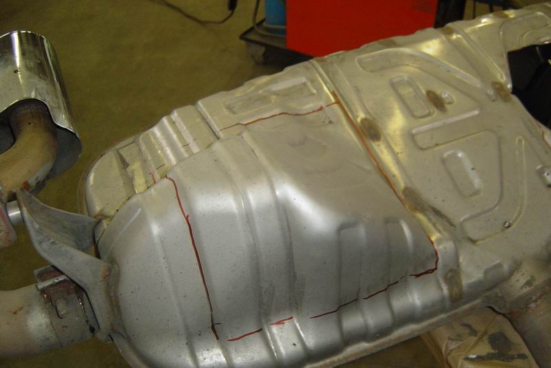

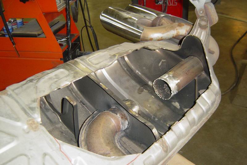

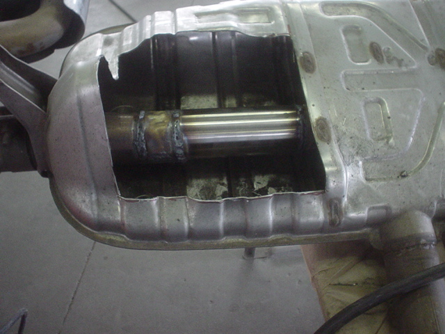

Messagepar FMY8160 » Jeu 24 Juin 2010, 18:51
Passage à l'acte (SUITE)
Deux découpes, la première que nous avons faite (un peu trop grande) La deuxième permet largement le travail dans de bonnes conditions.
Voilà le travail, comme à l'origine mais avec un très beau ronronnement.
La prochaine fois ce sera une petite vidéo.
Cdlt Steph bye
FMY8160
Messages: 48
Enregistré le: 4/05/10
Messagepar skytouf » Jeu 24 Juin 2010, 22:28
Très beau boulot, pourquoi avoir remplacé les tubes avec les trous :etrange: ?
Messagepar engineman » Jeu 24 Juin 2010, 22:47
pour le s la modif est la meme.

Messagepar engineman » Jeu 24 Juin 2010, 23:17
peut tu nous donner le diametre du tube inox que je commence a recuperer ce qu il faut.
merci.
Messages: 5085
Messagepar LUC » Jeu 24 Juin 2010, 23:30
Super ! Merci pour le reportage ! :hourra:

Messagepar FMY8160 » Sam 26 Juin 2010, 08:54
engineman a écrit:peut tu nous donner le diametre du tube inox que je commence a recuperer ce qu il faut.
merci.
Le diamètre du tube est de 70 mm en inox.
Cdlt.
Steph
FMY8160

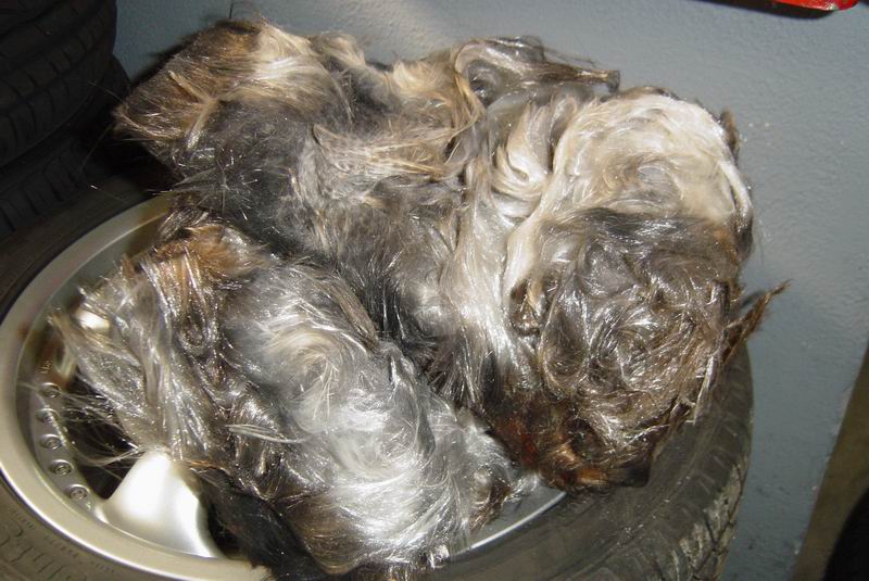

Messagepar francouai » Sam 26 Juin 2010, 09:57
merci FMY8160 pour ces photos.
par contre, je pense que tu as ete étonné du poids du boudin..
Sais tu se qu'il pèse lourd là dedans ?
Si on regarde bien, tu l'as plus de silencieux... tes tubes venant du moteur partent directement dehors maintenant.
J'ai toujours mon silencieux d'origine a la cave... ca me demange un peu ton histoire.
mais j'attends de voir une video avec une bonne bande son pour voir ou juste un fichier MP3.
Messagepar FMY8160 » Sam 26 Juin 2010, 11:57
francouai a écrit:merci FMY8160 pour ces photos.
Au ralenti... un peu dans les tours au neutre.. et au démarrage normal et un autre en écrasant...
Voici pour vous servir :lol:
Dès que possible je ferai une vidéo en "action" :mrgreen:
Cdlt
Steph bye
FMY8160
Messages: 48
Messagepar FMY8160 » Sam 26 Juin 2010, 12:06
Sais tu se qu'il pèse lourd là dedans?
Réponse:
Tout... je m'explique:
Tôle renforcée en étant doublée (la partie découpée) et tout le silencieux !!!
Les tubes intérieurs sont très épais, de très bonne facture (heureusement c'est tout de même une Porsche).
Les tubes de liaisons sont en Inox je pense.
A+
FMY8160
Messages: 48
