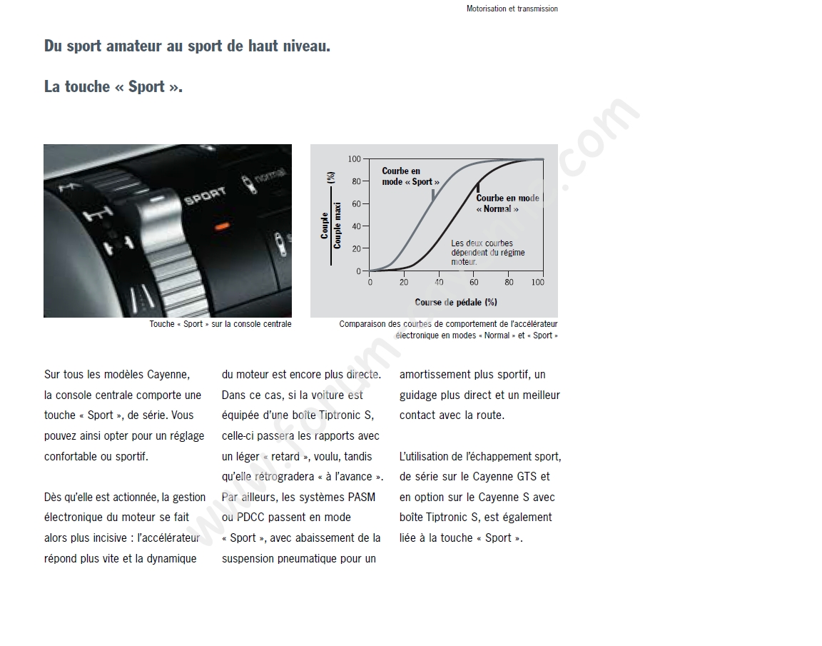

Messagepar boul » Dim 10 Mar 2013, 19:22
Que nénit,francouai a raison,carthographie et passage des vitesses sont améliorés avec la touche sport :wink:

Messagepar glop-glop » Dim 10 Mar 2013, 19:26
La sensibilité de l'accélérateur (la course virtuelle) est également multipliée par 2.
ça permet de mieux doser l'accélération en virage.

Messagepar fabrice S » Dim 10 Mar 2013, 19:30
boul a écrit:Que nénit,francouai a raison,carthographie et passage des vitesses sont améliorés avec la touche sport :wink:
:master: :master: :master: :master: :master:
Messages: 9651
