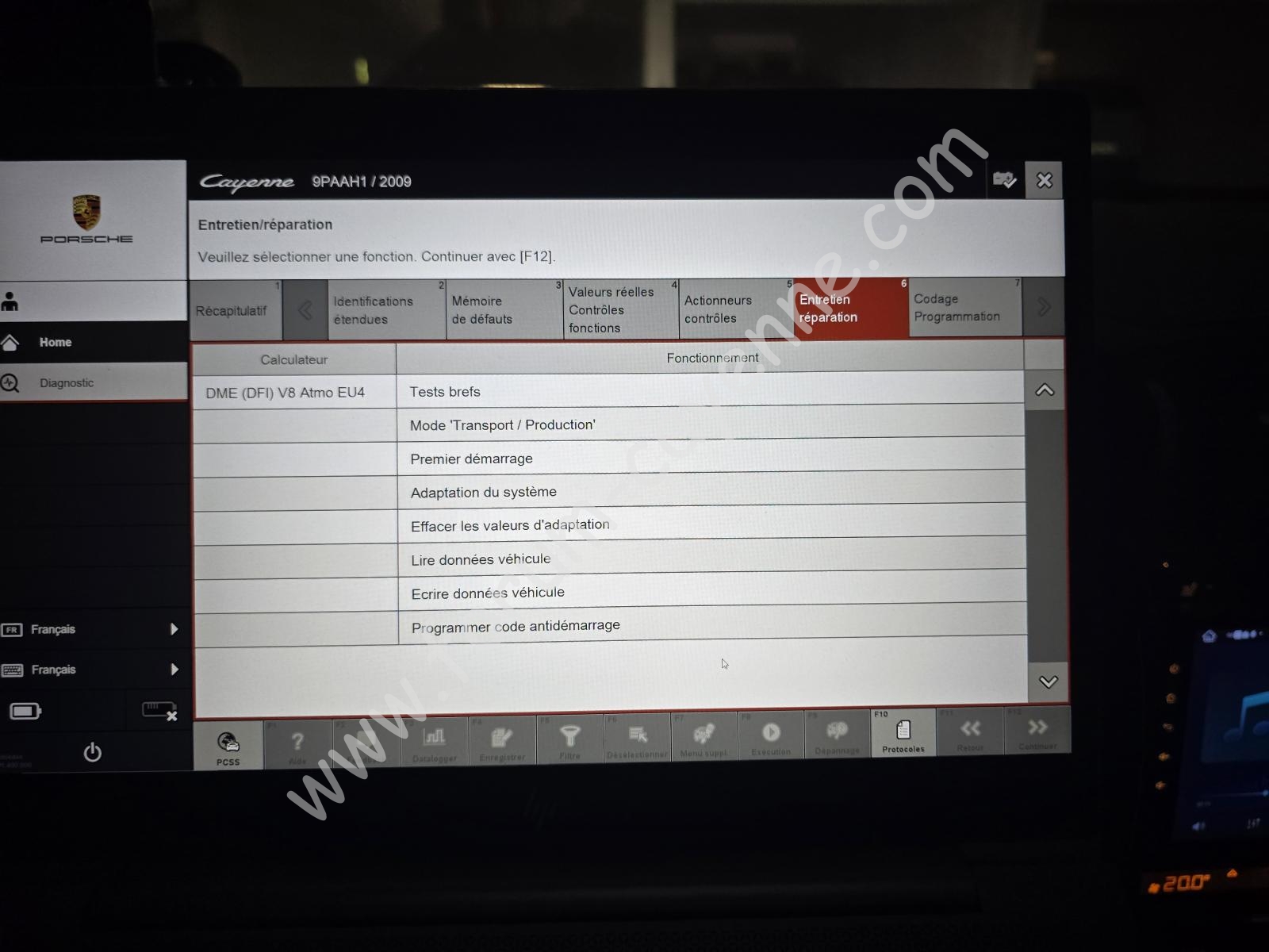

Bonjour tout le monde
Quelqu'un pourrait m'aider de la marche à suivre svp sur le Piwis pour remettre le compteur entretien de la vidange à zéro
Merci pour votre aide.

ce n'est pas dans le calculateur "DME " (moteur) mais dans le calculateur "combiné instrument " rubrique entretien .

Messagepar Steph973 » Dim 17 Nov 2024, 20:04
Super merci filou je regarde sa demain en sortant du boulot
