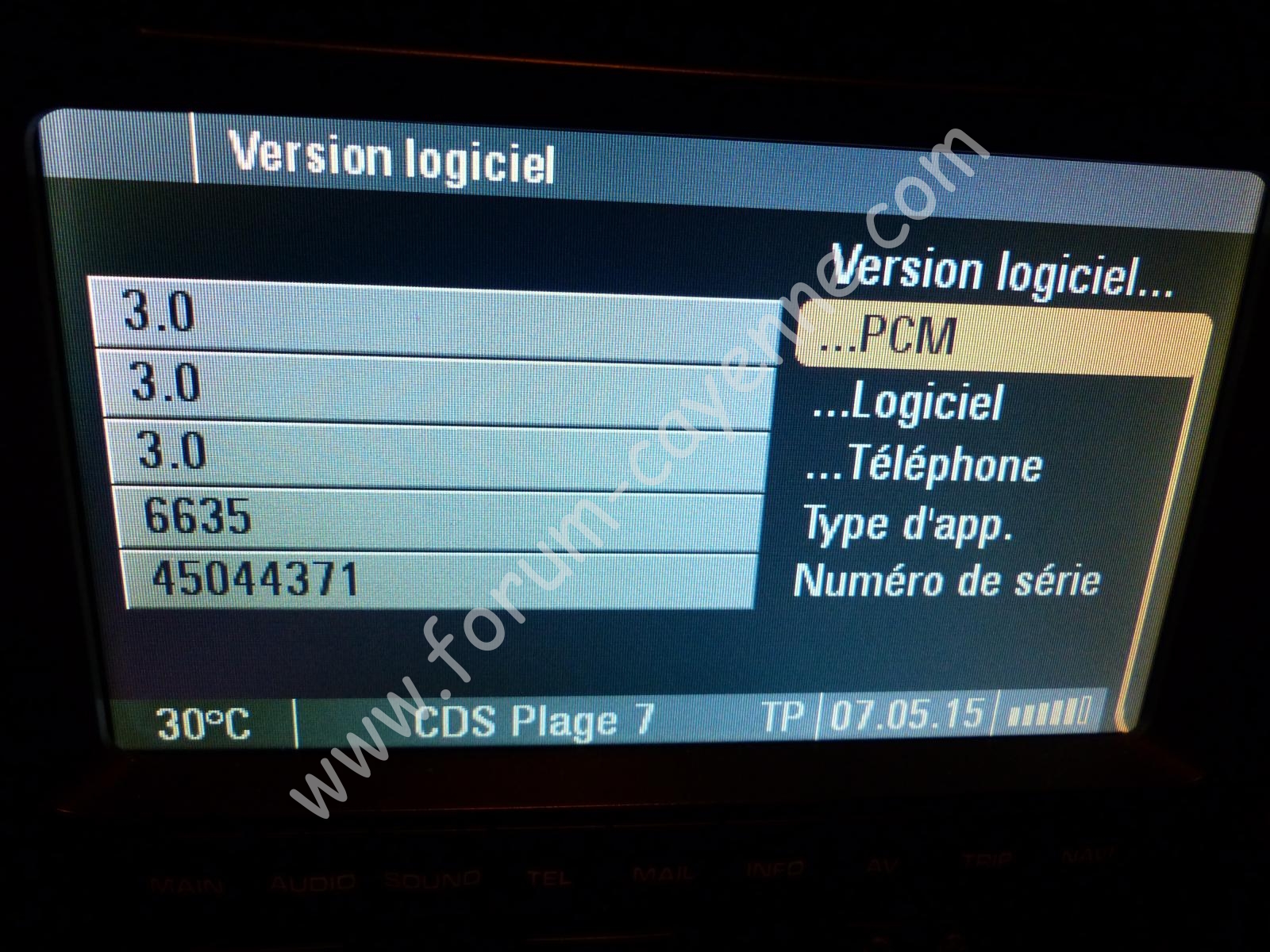

Salut à tous :bye:
J'ai donc fait main/trip pour savoir les versions du pcm sur mon 955 .
ça donne: PCM 3.0
logiciel 3.0
téléphone 3.0
J'ai le BOSE system mais pas de lecteur DVD sous le siège passager. Juste le chargeur CD dans le coffre .
J'ai les 4 CD Porsche de 2004,la nav fonctionne,mais il me manque des données sur les cartes bien sur ....
J'ai parcouru tous les posts depuis le début,et rien vu qui parle de mon cas .
Quel CD prendre pour avoir une carte France à jour? rien vu sur le lien Free pour les PCM 3.0 :etrange:
Merci d'avance pour votre aide :bravo:

Messagepar mavmax » Jeu 7 Mai 2015, 15:55
Tu as Pcm 2.0 regarde les cartes sur cd.
Le Pcm 3.0 c'est le Pcm tactile uniquement à partir des 957 et apres 2008.
Messages: 16358
Re: Mise à jour PCM2.1
Messagepar lyli » Jeu 7 Mai 2015, 16:15
oui ça doit être un pcm 2.0 version 3
Messagepar toufito » Jeu 7 Mai 2015, 16:33
Alors , je ne comprends pas :etrange:
toufito
Messages: 2569
Enregistré le: 11/03/15
Messagepar lyli » Jeu 7 Mai 2015, 16:56
oui normalement tu as un pcm2.0,les cartes sont en cd façade?
Messagepar mavmax » Jeu 7 Mai 2015, 17:12
C'est la version logiciel du Pcm que tu nous montres.
Messages: 16358
