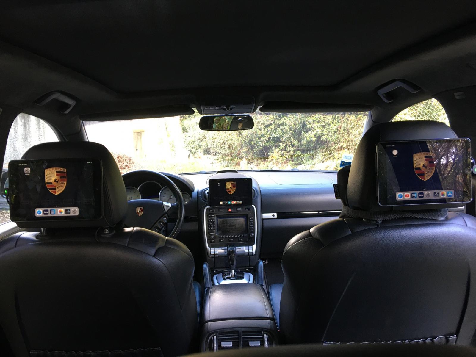

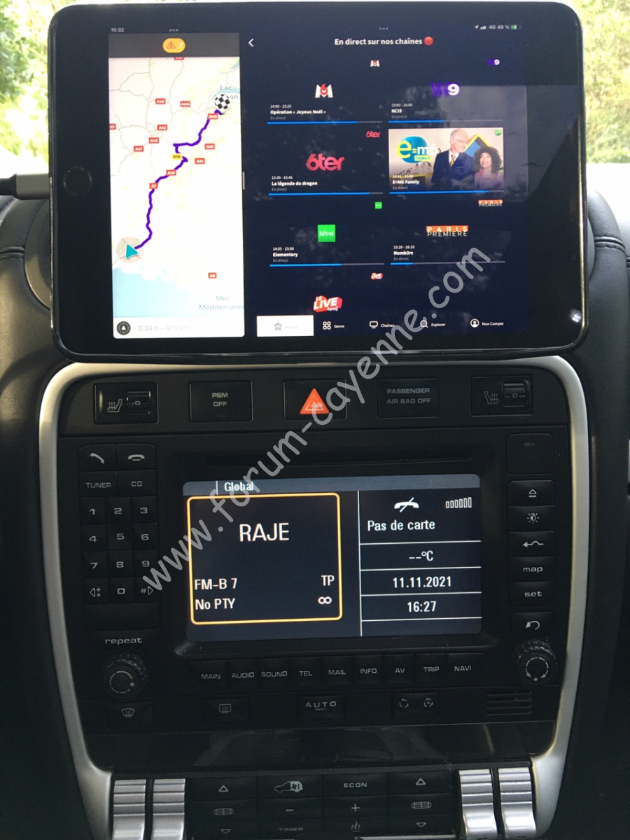

Fais comme moi, tu mets un Ipad mini cellular (pour le gps) et tu as :
- Waze
- TV (en roulant, pour le passager)
- Musique en Bluetooth
- Et le partage de l'écran pour afficher deux applications en même temps, c'est top.
