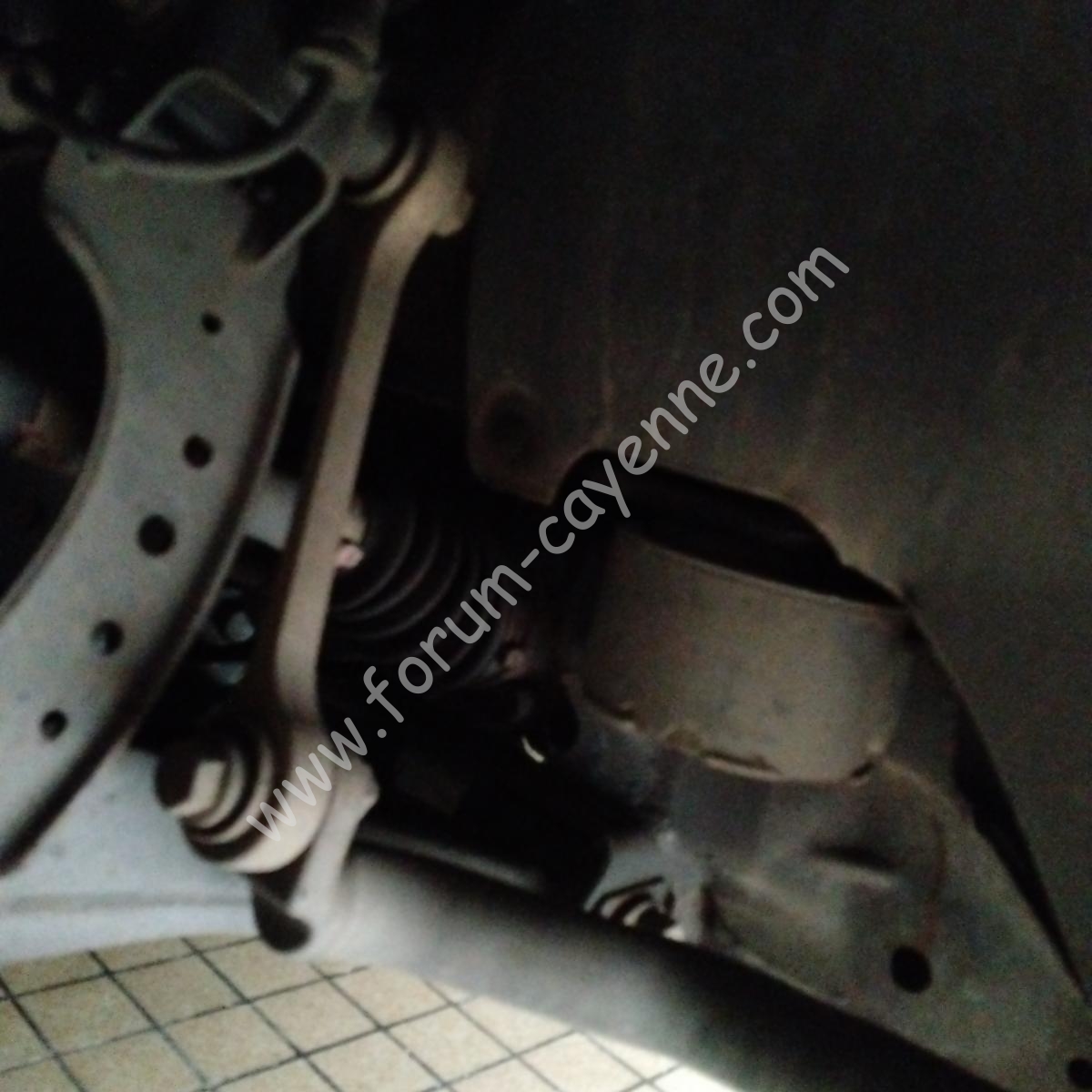

Messagepar Marc911 » Ven 28 Avr 2023, 20:17
Biellette non réglable, si c'est bien celle-là ?

Messagepar ddada » Ven 28 Avr 2023, 20:33
Non ce n'est pas celle là, la biellette est en plastique noir :bye:

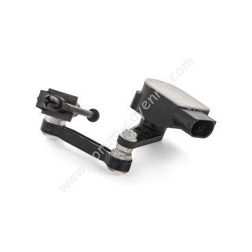

Messagepar Tazer » Ven 28 Avr 2023, 20:45
C'est ça la bielette.
