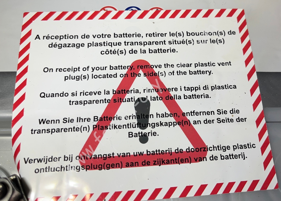

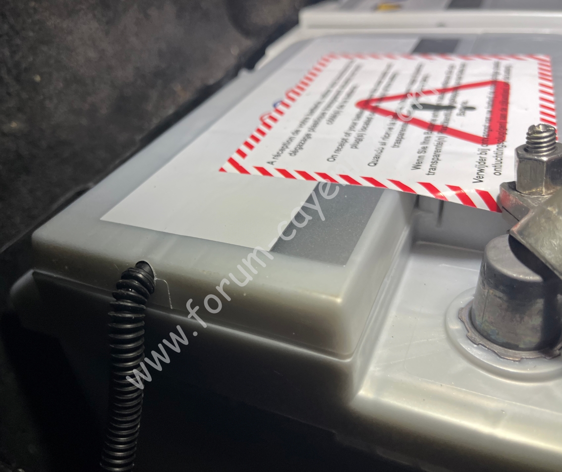

1/ Batterie Varta Auto l1 110Ah 920A : il est spécifié "ATTENTION a réception de votre batterie, retirer le(s) bouchon(s) de dégazage plastique situé(s) sur le(s) coté(s)".
- J'ai retiré celui coté négatif sur lequel vient se connecter le tuyau spiral noir.
- J'ai laisser le bouchon du coté positif.
Suis-je bon, ou faut-il enlever les deux ? Je me dis que si c'était les deux ils n'auraient pas mis pluriel entre-parenthèse...

pour le degazage c'est un ou l'autre pas les deux.
car en cas d'accident et de retournement l'acide va couler par le trou non relier a un tuyau si pas de bouchon.
pour la charge plus c'est pret de la batterie mieux c'est :bye:
