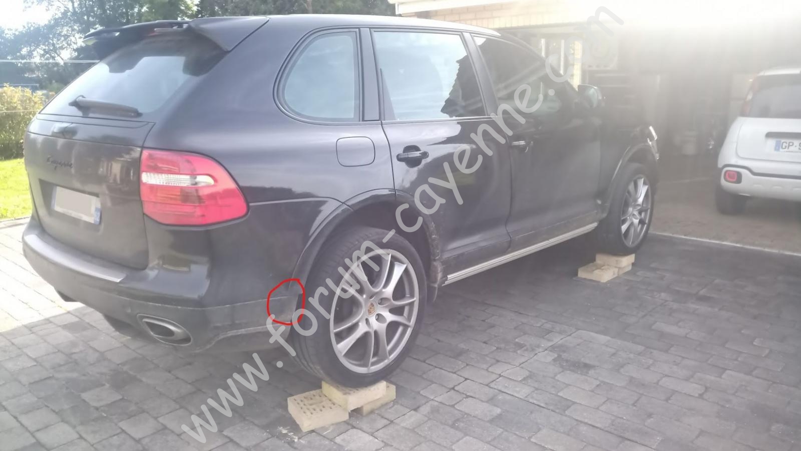

Pour le travail fait à la maison, ne passant pas dessous et pas de pont, j'ai mi en place un système debrouille :lol:
Porsche Cayenne sur briques.jpg (137.13 Kio) Vu 1202 fois

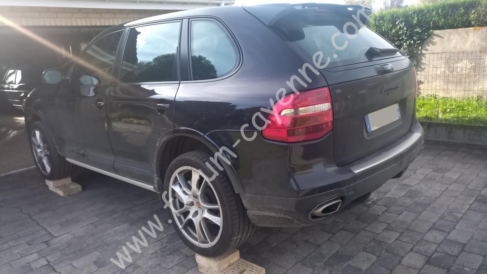

Quelqu'un aurait ces 2 pièces ?
Cayenne - Pièce manquante coté gauche.jpg (127.38 Kio) Vu 1153 fois
Cayenne - Pièce manquante coté droit.jpg (111.39 Kio) Vu 1153 fois
Re: 3.6 v6 liste des références liquides et autres
Ven 25 Oct 2024, 23:30
https://www.rosepassion.com/fr/saisie-r ... one_saisie
80 € FDP en sus.
Appelle les pour avoir les deux côtés.
