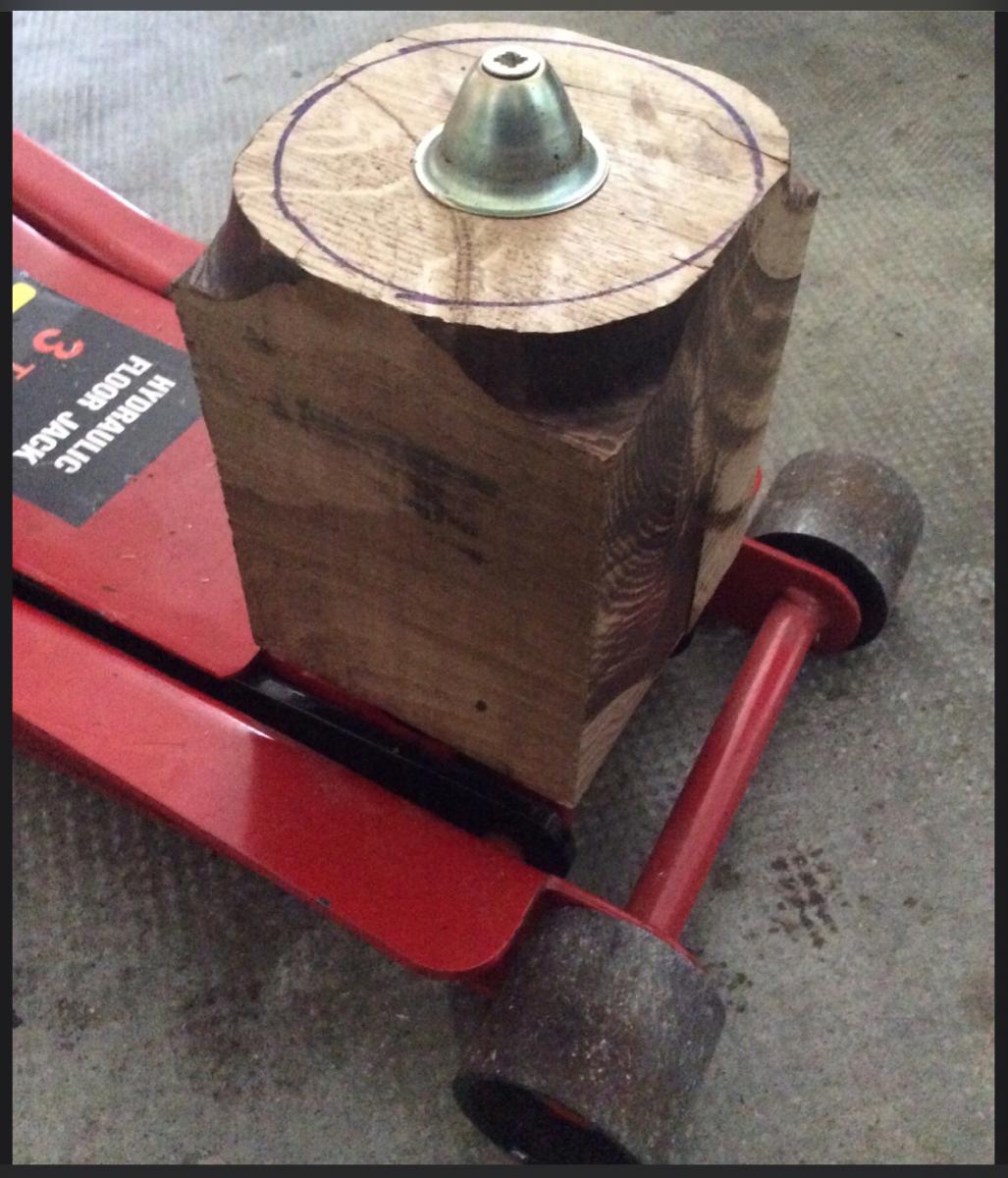

Bonjour. Tu as des garages participatifs qui louent des ponts, regarde sur le net.
Sinon cric et chandelles reste la meilleure solution.

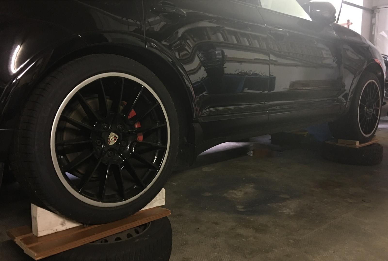

Vu la hauteur du Cayenne, tu peux aussi t'aider de bastaings afin de surélever tes éléments porteurs
Re: Levage en securité
Messagepar BURN » Jeu 25 Fév 2021, 21:26
Je me suis fabriqué un escalier en planche de bois il y a environ 10 ans, je m’en sers à chaque fois :wink:
Environ 15cm de haut, en plus de la position haute et je peux me glisser sous toutes les autos sans soucis.
Ça claque sa race à mémé !

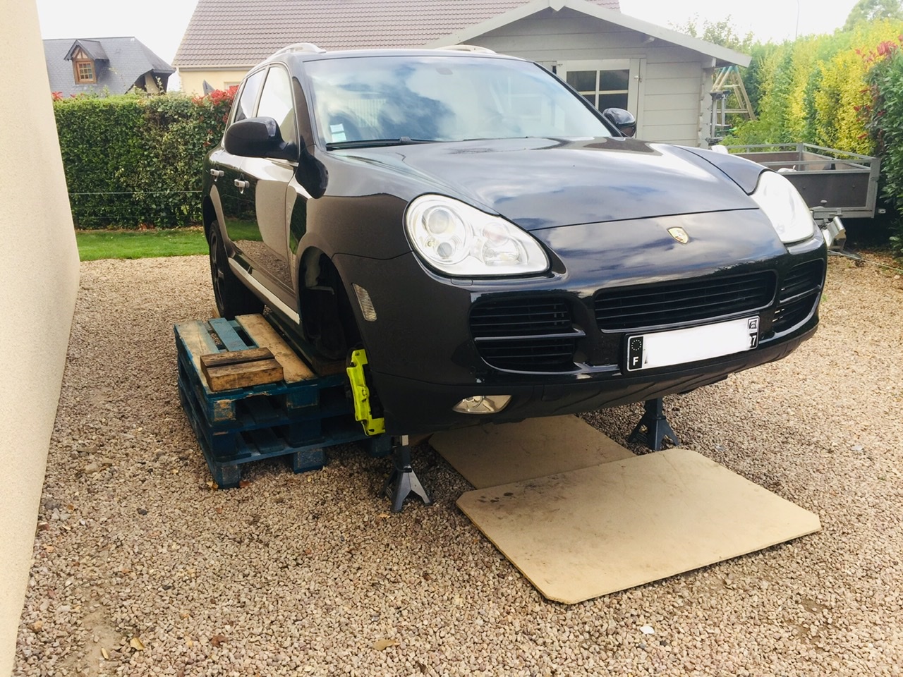

Ou sinon tu as cette solution, manouche aprouved :LOL:
Et là tu sors même le pont avant sans problème.

Messagepar BURN » Ven 26 Fév 2021, 20:20
Bin pourtant plus aucun risque que ça bouge.
J’avais fait ça quand je devais sortir le pont avant l’année dernière, ça m’a pris 2 heures pour le positionner ainsi.
La photo est trompeuse car ce sont les piles de palettes qui le maintiennent, les béquilles servaient juste à maintenir les moyeux désaccouplés.
Et tu peux me croire, j’ai passé une quinzaine d’heures dessous sans avoir peur, et si j’ai fait ça, c’est que ça ne risquait rien.

J’utilise 4 vieilles roues + position haute et c’est nickel.
Avec un plot, cela permet de monter suffisamment pour glisser la roue sous la roue du cay
