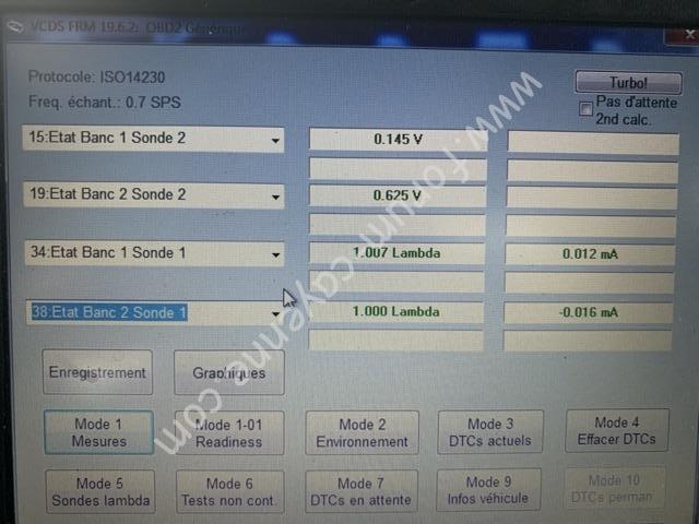

Salut a tous!
Je voudrais avoir votre avis: léger broutage a bas régime, pas de defaut au VCDS, pas de voyant moteur
pieces neuves: pompes, regulateur et filtre a essence, bobines et bougies.
et voici le relevé des lambdas
un avis? :wink:
Merci a vous

Salut Marco,
Je ne sais pas interpréter les valeurs des sondes, c’est quelque chose que je n’ai jamais pris le temps de comprendre.
Par contre, ce que je sais c’est que les valeurs doivent être à peu près identiques sur chaque banc, et là tu as une tension anormale (inférieure à 0,2) sur la sonde 2 du banc 1, qui si je ne me trompe, indique un mélange pauvre.
Ça claque sa race à mémé !

Messagepar engineman » Mar 30 Juin 2020, 21:08
ça veut dire que le cata du banc 1 ou la sonde ne fait pas son travail :non:

Messagepar Marcohornet » Mer 1 Juil 2020, 09:20
Yes les gars, c'est bien ce qui me semblait! :)
banc 1 c'est cote passager si je ne m'abuse!
par contre sonde 2 c'est la sonde après cata (aval) non? J'ai lu dans ton post Engi qu'elle avait une fonction de contrôle avec celle avant cata: du coup je ne devrait pas avoir voyant moteur?
Si c'est le cata, comment savoir si c'est le premier ou le deuxième?
merci la team :bye:
