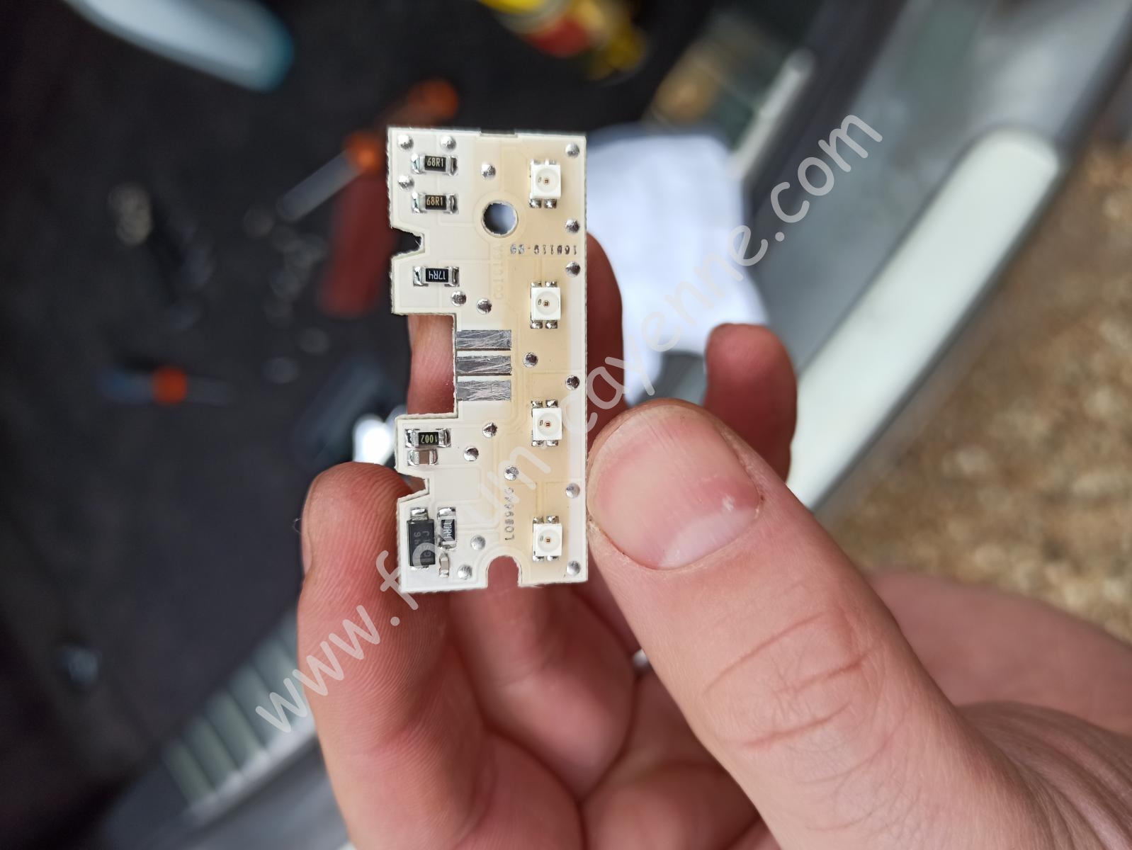

Messagepar Fred27 » Sam 6 Fév 2021, 12:01
Voici une photo de la bande de LED concernée :idea:

Re: LED dans les feux arrières
Messagepar cayann » Sam 6 Fév 2021, 13:04
Bonjour, il faut changer led par led sur le circuit.

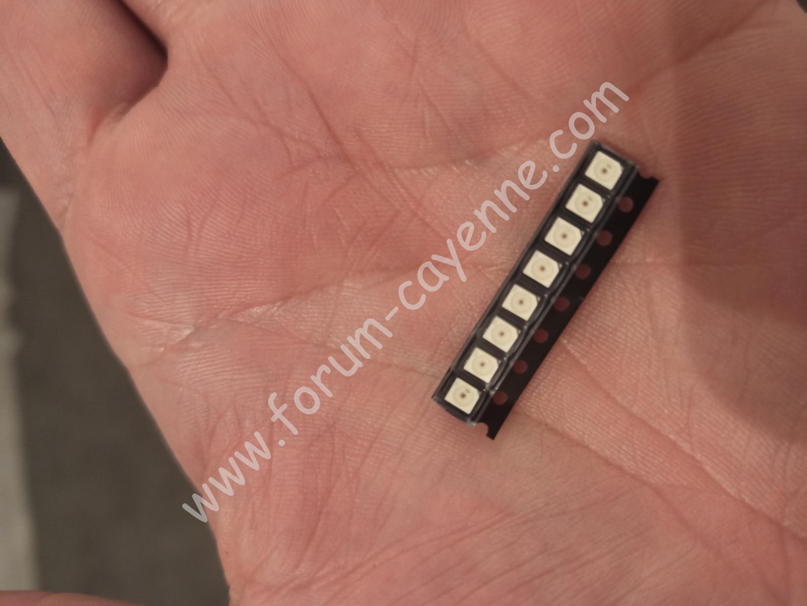

Messagepar Fred27 » Ven 19 Fév 2021, 18:41
christiang78 a écrit:C'est à dire ? tu as un visuel des nouvelles ?
Voici celles reçu rien à voir :non:

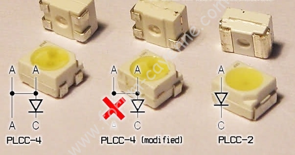

Messagepar christiang78 » Lun 1 Mar 2021, 11:44
Hello Fred, ce sont des 4 broches les premières réceptionnées ?
