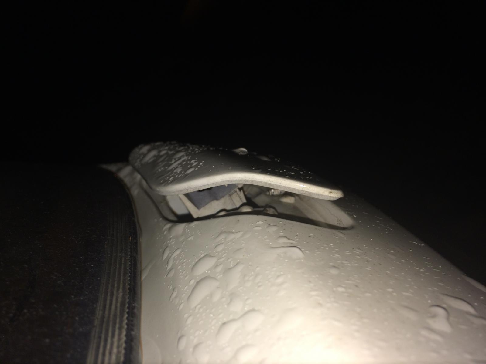

Bonjour à tous !
Sur mon 957 Turbo S, j’ai le lave phare côté conducteur qui ne rentre pas ... quelqu’un a déjà eu ce problème ?
Merci d’avance

Un coup de wd40 pour voir :win:

Oui mais je n'ai pas trouvé ce cas de lave phare bloqué en position sortie

J'ai déjà essayé :)

Le gicleur a été éjecté avec le cache quand j'ai fait fonctionner les laves phares

Essaye de tirer dessus, il n'y a rien de mécanique, c'est uniquement la pression de l'eau qui le fait monter et descendre...
Tu dois pouvoir le faire monter d'environ 5-6 cm
Regarde s'il ne serait pas tout simplement grippé par du calcaire.
SI tu veux je peux faire quelques photos des miens, ils sont désassemblés du PC (je suis en train de le repeindre) et ça peut t'aider à comprendre comment ils fonctionnent

En fait tout le gicleur sort et tombe par terre quand je les fais fonctionner ... il doit y avoir un clips cassé
