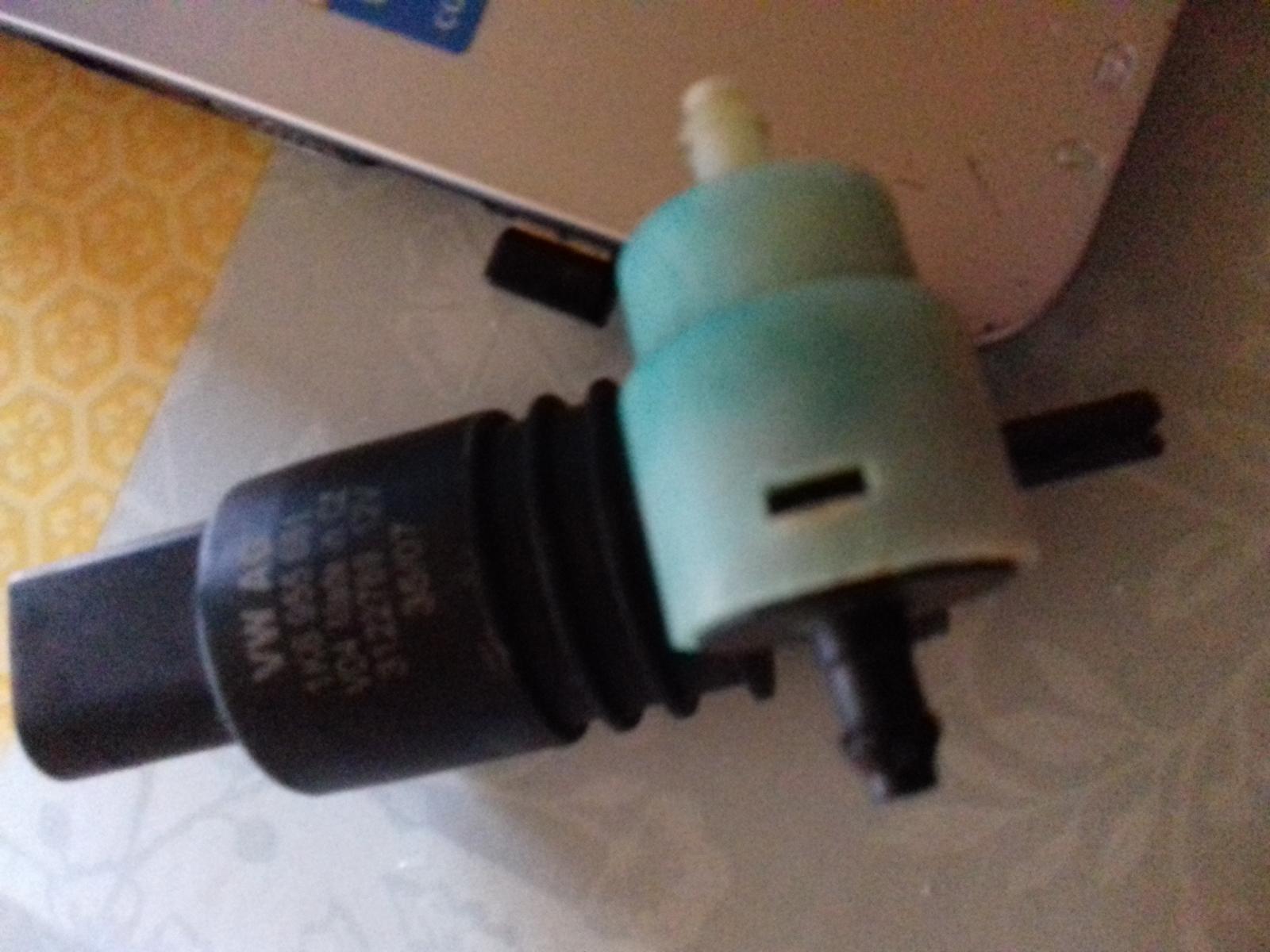

Messagepar wagscd » Sam 5 Mar 2022, 13:16
Enfin, j'ai pris le temps de vérifier mon lave glace et donc c'était bien un branchement. Je suis vexé ;)
Mais j'ai tout de même un souci. La réparation que j'ai fait au silicone ne fonctionne pas. Il y a quand même une fuite.
C'est la petite partie bleu après la pompe qui fuit.
Le problème n'est pas le prix (quoique j'ose pas aller demander chez Porsche) mais trouver la pièce ici dans mon oasis.
A quoi sert cette pièce pièce bleue ?
Pensez vous qu'en bricolant, je peux brancher directement les 2 tuyaux à la pompe sans cette pièce bleue ?

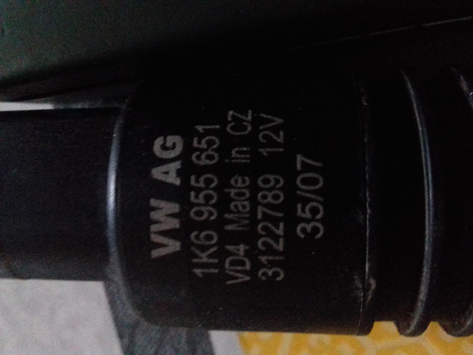

Messagepar Ayrton 01 » Sam 5 Mar 2022, 19:14
Hello Dimitri,
Désolé pour toi, mais la pompe ne peut fonctionner que complète. J'avais acheté la mienne sur le net pour 10 euros environ il y a deux ans. Je te met deux photos pour la réf.

Messagepar BURN » Sam 5 Mar 2022, 22:45
Tu peux désassembler cette pièce bleue et entourer la partie noir de Téflon (petit rouleau que l’on utilise en plomberie) avant de remettre la bleue (d’ailleurs la couleur d'origine c’est blanc, là elle est bleue à cause du produit à vitre)
J’avais fait cette réparation provisoire il y a 4 ans, en attendant de trouver la pompe… mais au final ça tient toujours je ne m’en suis jamais occupé :lol2:

Messagepar wagscd » Dim 6 Mar 2022, 06:11
Merci à vous deux pour vos réponses.
C'est tellement fendu que le téflon n'y fera rien je pense. Quand je vois le silicone que j'ai mis et ça fuyait quand même ....
Ok donc je vais essayer de trouver cette pompe avec cette fameuse pièce bleue.
