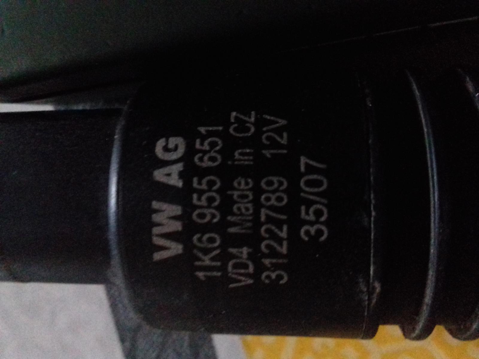

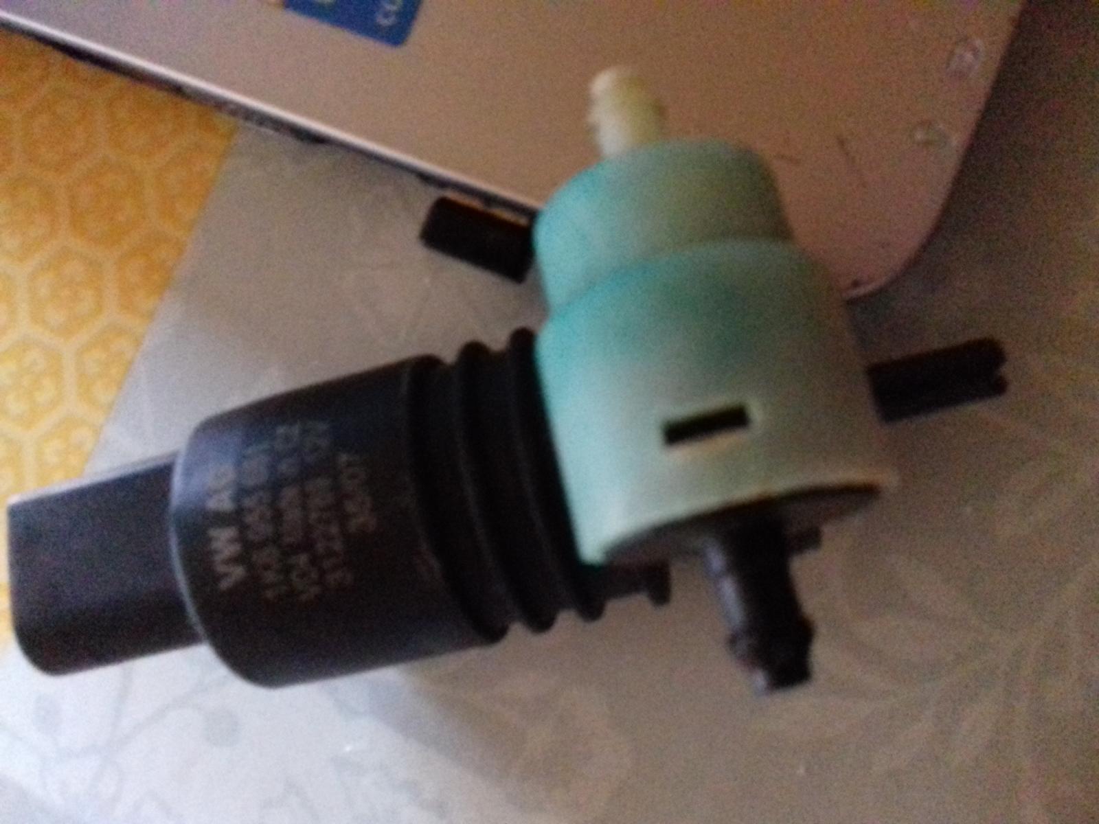

Ton moteur de lave glace est situé en bas de l'aile AVD. Pour travailler correctement, enlève ta roue AVD, ensuite tu enlèves les quelques vis qui tiennent le pare boue et tu auras accès à ce moteur.
Prévoies une bassine car quand tu vas le déclipser du bocal, ton liquide de lave-glace va couler. Ensuite du déclipses délicatement la prise ainsi que les deux arrivées (une pour l'arrière et une pour l'avant).
Une fois que ta pompe est démontée, il est facile de la tester sur une batterie 12V avec deux fils. Je te met une photo de la fameuse pompe avec la réf.
De mémoire, j'avais du payer ça une dizaine d'euros, par contre, je me rappelle pas où.
A toi maintenant d'activer tes deux bras gauches. :lol2:
PS : Fais bien attention quand tu reclipseras les deux tuyaux qu'ils tiennent bien dans les encoches afin de ne pas avoir de prises d'air.
Allez, au boulot !!! :lol2: Tiens nous au jus.

Elle est commandée sur ebay ! tu avais raison, moins de 10 € livraison incluse, pièces VW, fabrication tchèque :drink:
Je tenterai de la monter, je vous tiendrai au courant !
