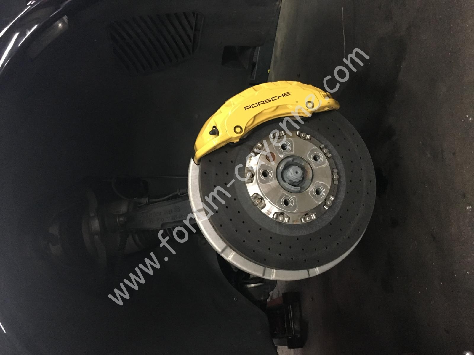

Messagepar eddy » Mer 21 Juin 2017, 22:24
Demande à Mathieu comment ça freine quand il avait essayé mon turbo et en plus d'origine :win:
Voilà pour bien freiner
