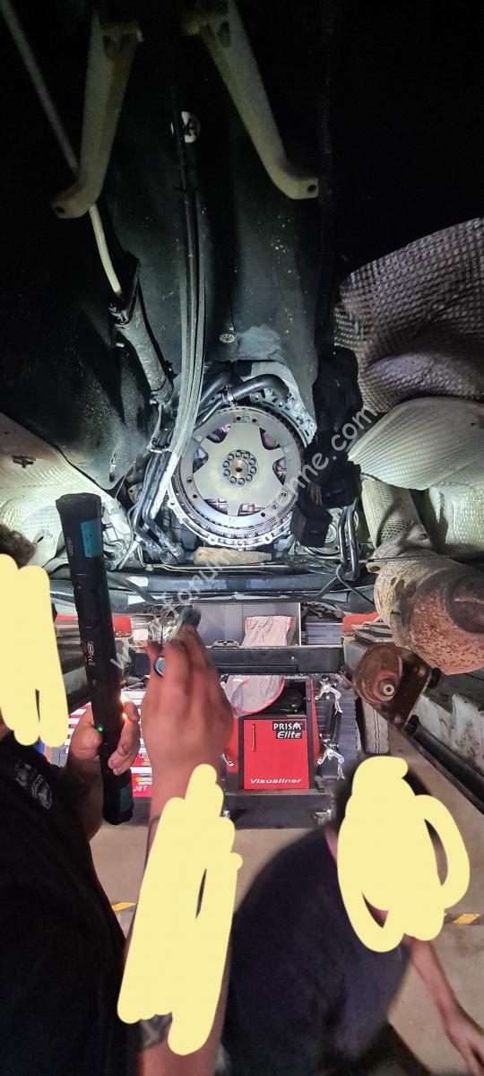

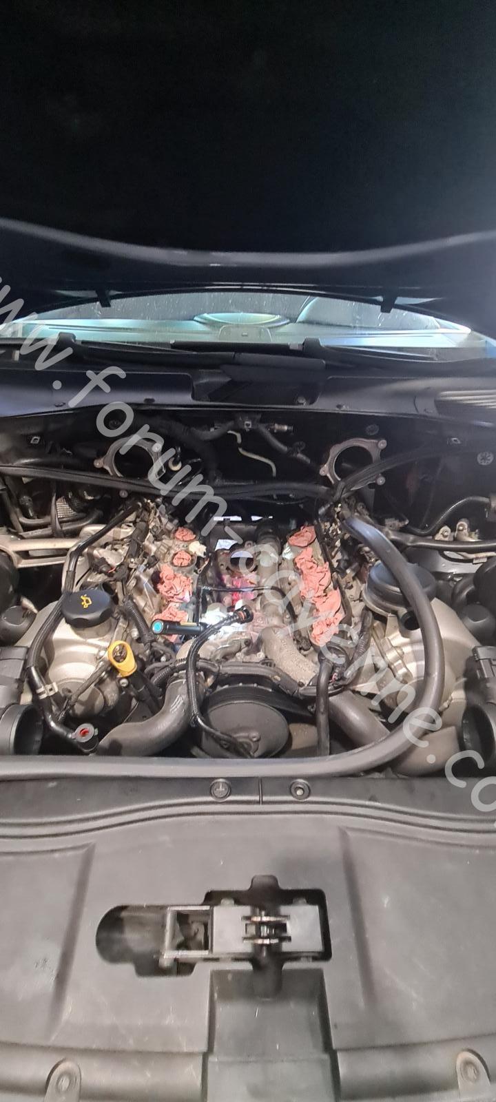

Messagepar Pippo21 » Sam 16 Oct 2021, 18:08
Salut a tous ,des news de mon cayenne avec le changement du spy de boite......et ben plus compliqué que prevu a ce qu il parait a 56 000 kms porsche a changer le convertisseur pour un phase 2 et mon mecano ma dit que 2 vis etait foiré sur 8 donc une galère a déposé, j en profite poir faire le spy de.... je sais plus quoi qui est a côté, 26 euros ma dit me pro donc j en profite
Mais c est pas tout ,en depost l admission il a vu du liquide qui croutais dans le V moteur.....l ancien qui a changer les durites allu a remonter avec de la pâte a joint noir en plus des torique donc légère fuite :mur:
Je suis passer voir tout ca hier et prendre des photos ..déjà 7 h a deux pour deposer le tout
En tous ca tout la boulonnerie est classer par ordre tout est ranger propre autour du cay...ca me rassure donc la j attend les joints de durite allu et il remonte tout
Il ma dit aussi et montrer la gueule des soupapes et cylindres qui d apres lui sont nikel
Voila tout :lol:

Messagepar Pippo21 » Sam 16 Oct 2021, 18:12
On voit les traces de liquide derrière le volant moteur et sur l autre le liquide rose croûtée

Messagepar engineman » Sam 16 Oct 2021, 20:13
c'est pour ça que le spy de boite est mort :mur:

Messagepar Pippo21 » Sam 16 Oct 2021, 20:53
Tu veux dire que si il y a une fuite de liquide de refroidissement il y a joints spy mort par la suite ??

Messagepar Tazer » Sam 16 Oct 2021, 21:45
Oui le LDR coule sur le joint. :bye:

Messagepar Pippo21 » Dim 17 Oct 2021, 18:43
J'avais oublié la 2eme photo
