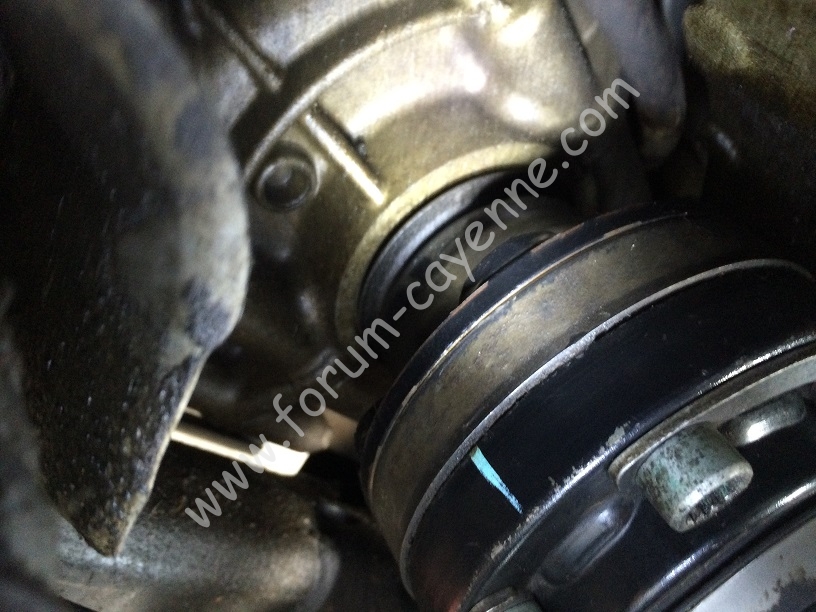

Messagepar BEUNY » Jeu 1 Sep 2016, 18:59
Est ce que quelqu'un sait si il est normal d'avoir du jeu axial sur les tulipes (ceux qui relient les cardans au pont)
c'est a dire dans le sens roue boite?
Je joints deux photos pour voir le jeu:
Merci pour vos reponses :pitie:

Messagepar BEUNY » Sam 3 Sep 2016, 12:57
Bon,
ça y est j'ai ma réponse,
c'est le deuxième cardan que je casse... :mur: :mur: :mur:
en fait mon problème défaut PSM et ABS vient du pont avant :cry2: :cry2: :cry2:

Messagepar BEUNY » Sam 3 Sep 2016, 19:08
et bien le cardan casse:
la première fois ,après avoir changer mon capteur ABS et mon roulement suite a mon problème initial:probleme PSM,ABS,j'ai fait deux mètre en arrière,deux mètre en avant et ça 2 fois et crac :mur:
j'ai pensé que c’était le cardan qui était fragilisé et la cause de mon problème de capteur ABS
la deuxième fois j'ai fait plusieurs fois avant arrière... :wacko: pas de bruit ,donc je suis parti
tout doucement sur la route et au bout de 50/100 mettre message ("intervention PSM et défaut ABS) et bout de quelques mètres :mur: :mur: :mur: Recraque et me voila soulager de 250 roros :cry2:
Je pense que mon pont avant(différentiel avant ) est défectueux...donc il faut que je démonte :mur:
si quelqu'un a une idée :pitie: :pitie: :pitie:
ou si quelqu'un a un pont avant d'occaz :master:
