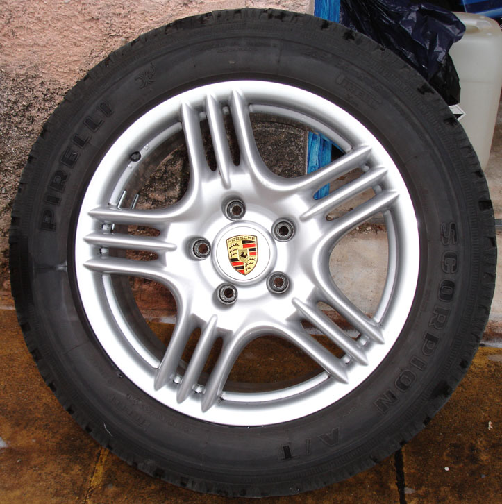

bonjour, le 18 parfait, pour le modèle tu en as plusieurs les plus belles pour moi celle du transsyberia
Cayenne Pneu 01.jpg (142.01 Kio) Vu 2672 fois

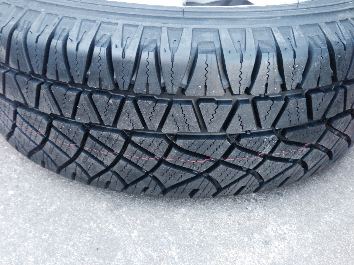

j'ai moi les mêmes que mavmax
des latitude Cross
Top pour ce que je fais mais pour la boue pur et dur là ce n est pas les bons !
