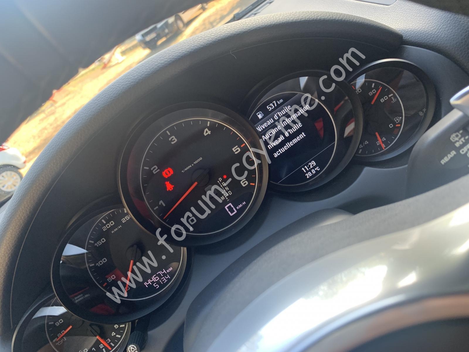

Je voudrais mettre l'ajustement de niveau d'huile car hier il me manquait de l'huile quand j'ai vu ma jauge électronique sur le tableau de bord, mais je ne trouve plus la jauge lorsque je vais dans les réglage de la voiture.
Vous auriez une idée ?

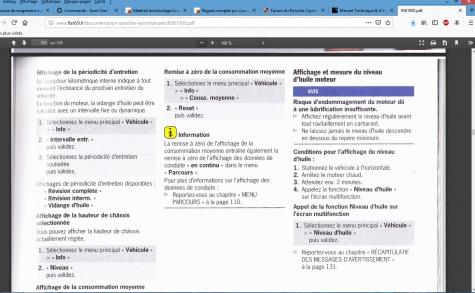

bonjour ,
oui effectivement il y a une jauge, mais électronique.
Pour pouvoir la voir, il faut que l'huile soit chaude, après avoir roulé un peu.
Pareil sur le mien, un jour mon niveau était bas et lorsque j'ai voulu faire le niveau, impossible. Après avoir vu le manuel , il est bien notifié qu'il faut que l'huile soit a t°
huile moteur.png (410.39 Kio) Vu 5623 fois

Je reviens sur ce sujet, j'ai roulé avec la voiture jusqu'à ce que l'huile soit chaude. Ben mon voyant pour vérifier l'huile ne s'affiche toujours pas. Je ne comprends pas la, je ne sais pas d'où cela peux venir ...

C'est bon les amis !!! J'ai réussi à trouver ce soucis. Pour ceux/celles qui auront le soucis que j'ai eu, c'est tout bête. Rouler effectivement jusqu'a que votre niveau de température d'huile soit pratiquement a 100°, ensuite éteindre la voiture dans une pente à l'horizontale !, éteindre la voiture à chaud, couper seulement le moteur !!, ensuite patienter 2/3 minutes, et ensuite aller dans votre Menue de niveau d'huile et la jauge sera présente ! :D
