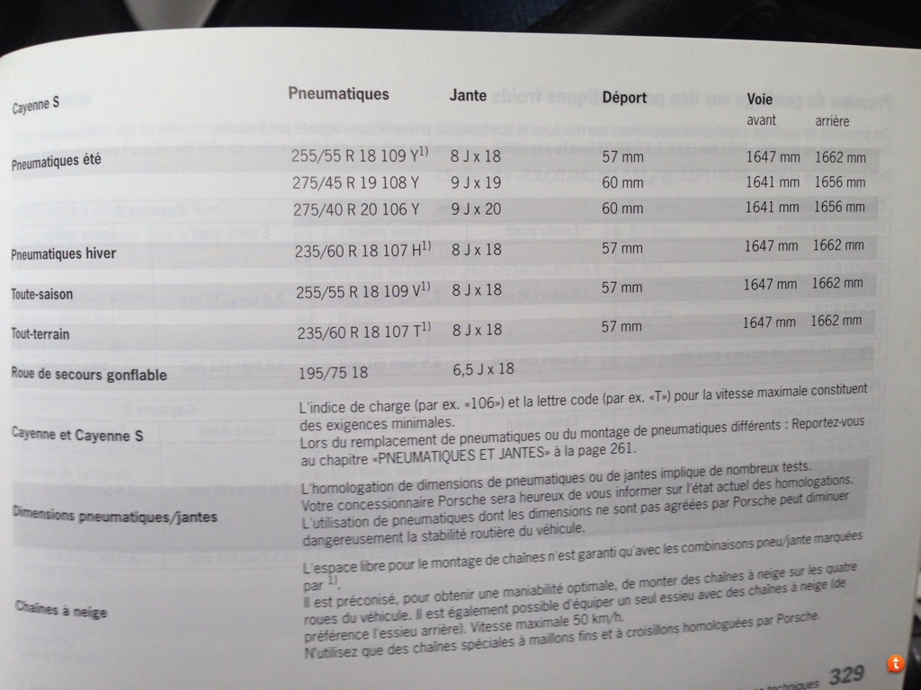

je viens de voir que sur les informations de ma voiture il était en 18 en pneu 255/55/18
quand j'ai acheté la voiture elle est monté en 275/45/19
il peux avoir un soucis au niveau du capteur angle de direction ou autre problème

Messagepar mavmax » Mer 25 Fév 2015, 22:21
Voilà les dimensions

Messagepar virol » Mer 25 Fév 2015, 22:26
Bonjour donc les jantes ne sont pas d'origine puisque elle sont en 19

Messagepar mavmax » Mer 25 Fév 2015, 22:27
C'est dans les correspondances ça change rien, je te mets les montes été c'est mieux.

Messagepar virol » Mer 25 Fév 2015, 22:33
Bonjour elle arrive du Luxembourg peux être qu'elle était monté en pneu hiver à la sortie du CP

Messagepar mavmax » Mer 25 Fév 2015, 22:41
Tu peux monter du 18 du 19 comme du 20 sans problème si tu respectes les correspondances

Messagepar virol » Mer 25 Fév 2015, 22:44
Bonjour alors rien d'anormal
