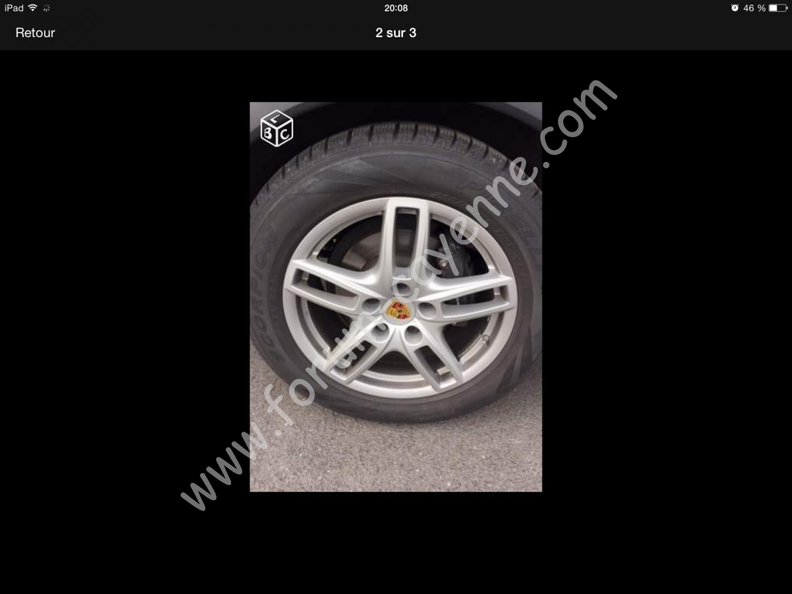

Je viens demander conseil
Est ce que ces jantes peuvent se monter sur mon cayenne de 2004
Jantes 19 pouces 255/50/19

C est pas du 265 plutot? Pour le montage pas de PB a mon avis par contre la largeur de pneu n est pas habituelle pour du 19 pouces moi je suis en 275/45 r 19

Sur le mien j'ai aussi du 275/45/19 en pirelli

Tu a raison se sont bien des 265 l annonce disait 255 il s ont monter d origine sur jante 19 pouces porsche

Les jantes était monté sur un 958 et j'aimerai les montés sur mon 955 possible ou pas ?

Non pas possible ,

Ces jantes 8,5Jx19 ont un déport de 59 et ne se montent pas sur un 955

Jolosc, Christian a raison le déport ou ET détermine si tu peux monter ta jante ou pas. Les déports acceptable sont dans la doc du cay a la fin. Plusieurs membres dont moi ont postés des liens expliquant le déport mais... Je retrouve pas :( essaie en faisant une recherche
