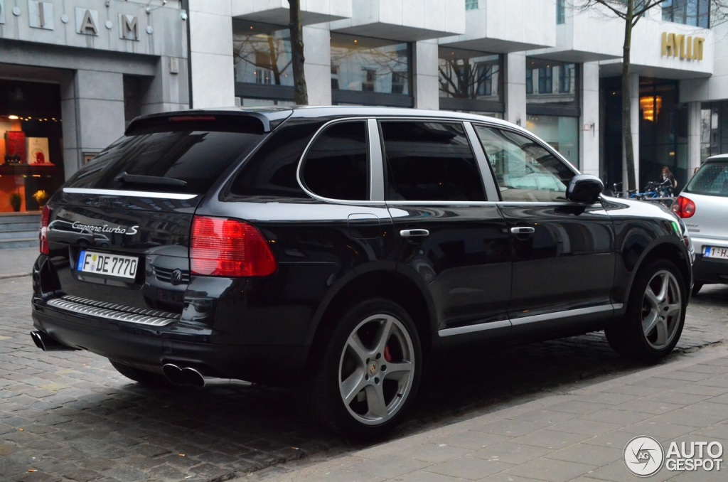

Re: Jantes GTS
Messagepar jblr83 » Mar 6 Fév 2018, 16:08
Regarde ces photos, on voit bien les convexes à l’avant et les concaves à l’arrière :
À noter que les turbo « normaux » avaient 4 Technosport identiques
Re: Jantes GTS
Messagepar ddada » Mar 6 Fév 2018, 20:50
les jantes technosport 20 pouces du turbo S sont en 9J20 ET60 convexe pour l'avant et en 10J20 ET55 concave pour l'arrière et elles sont made in Italy :bye:

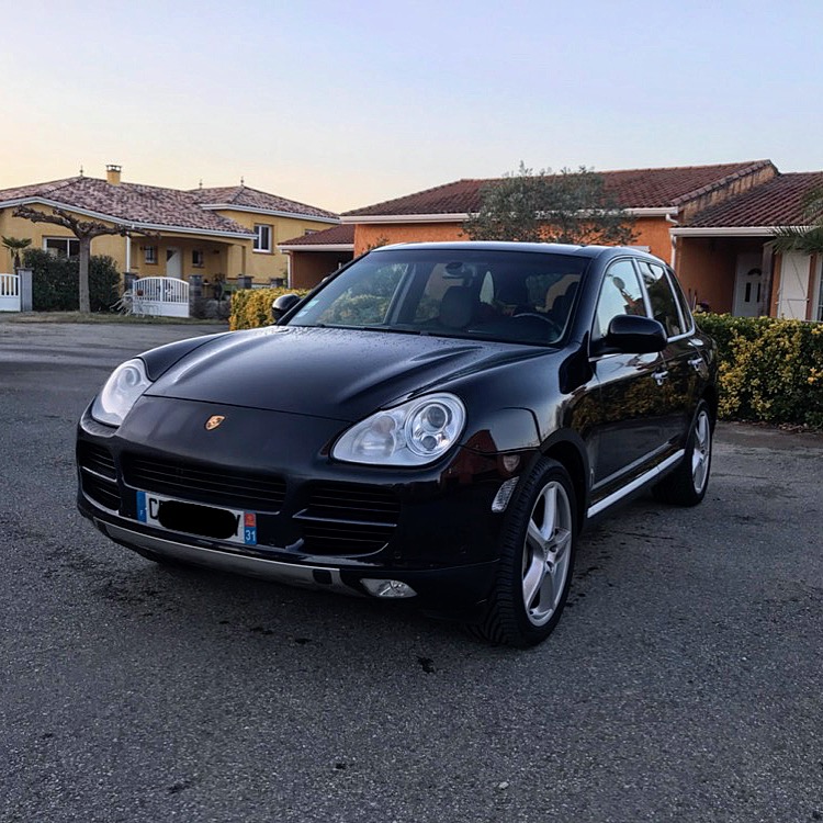

Messagepar Mkd31 » Mar 6 Fév 2018, 21:09
Par contre les miennes (techno en 20) sont made in italy et il y a marqué que que ce ne sont pas des originales...

Messagepar Mkd31 » Mar 6 Fév 2018, 21:12
Pas de concave convexe pour mon fake turbo s lol

Re: Jantes GTS
Messagepar ddada » Mar 6 Fév 2018, 21:26
Mkd31 a écrit:Pas de concave convexe pour mon fake turbo s lol
il manque aussi le pare-choc avant de turbo :bye:

Re: Jantes GTS
Messagepar Mkd31 » Mar 6 Fév 2018, 22:11
Je préfère le miens avec la plaque aluminium :cool:
