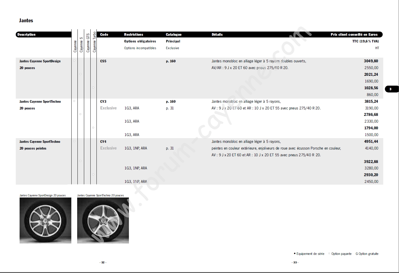

Messagepar fabrice S » Mer 26 Mar 2014, 21:10
voila qui pourra t'aider dans ta recherche

Messagepar traveller » Mer 26 Mar 2014, 22:54
Merci! Mais donc je DOIS mettre des jantes differentes AV et AR, ou je PEUX mettre des identiques (et si oui, quel "ET"?) ?? J'avoue que je ne comprends ps grand chose )))

Messagepar traveller » Jeu 27 Mar 2014, 09:28
En d'autres mots, puis-je monter 4 jantes identiques 9x20 ET 57? Avec mes pneus 275/40/20...

Messagepar cayann » Jeu 27 Mar 2014, 13:30
bonjour oui tu peux
