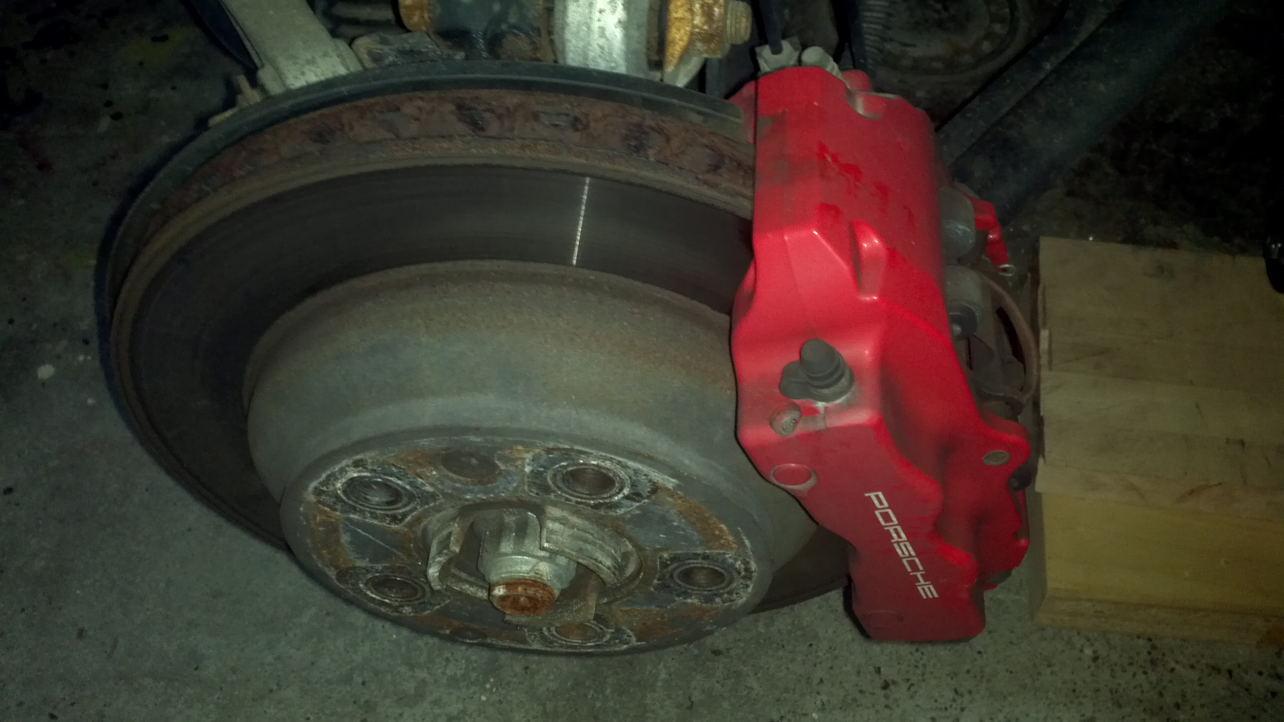

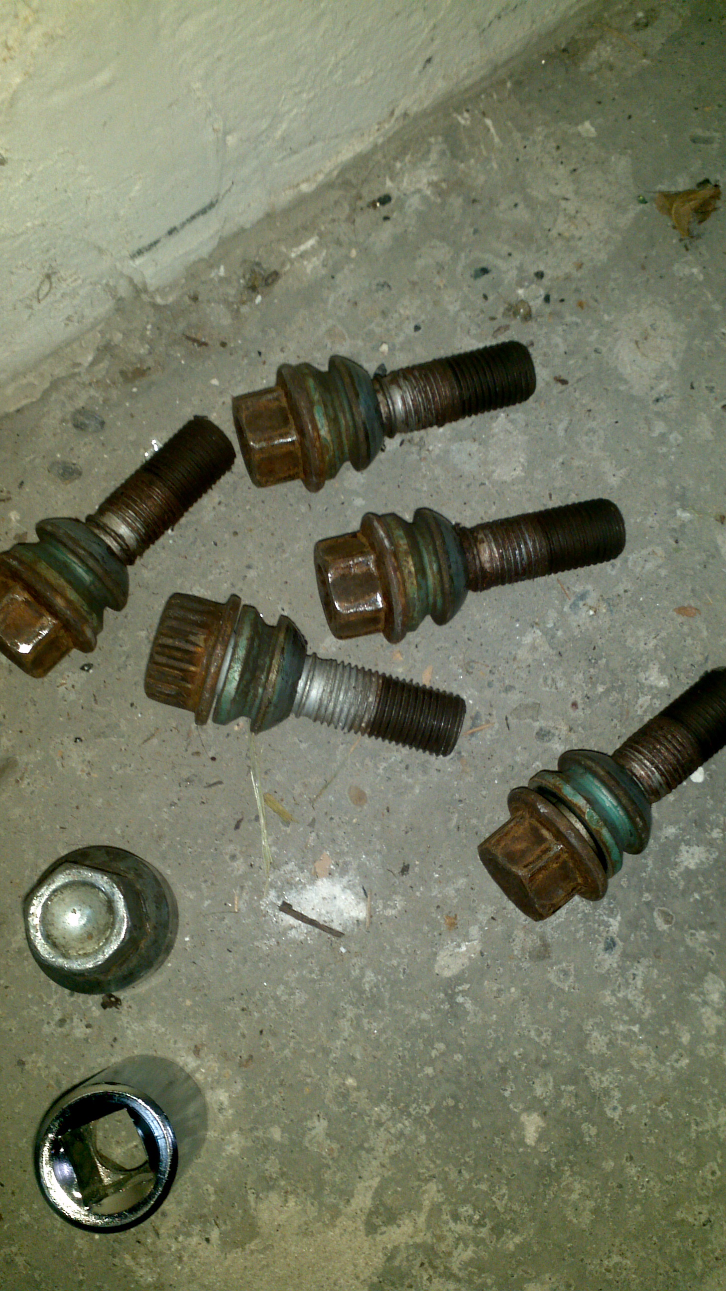

Messagepar t.m » Jeu 21 Nov 2013, 10:49
Pour ma part, retard dans la livraison du Plasti Dip et comme les premiers flocons sont là je me suis résigné à monter les 18" non peintes.
Voici quelques photos...pas d'elargisseurs de voies et pas très visible mais les jantes au meme niveau que les 21" par rapport à la carrosserie.

Messagepar Philougolf » Jeu 21 Nov 2013, 11:26
Merci t.m pour tes photos. Je m'attendais à que cela fasse plus petit mais finalement pas tant que ça...tant mieux. Le rapport taille de jante/hauteur du pneu doit être presque équivalent. Je vous tiens au courant pour mes recherches. Je doit en voir samedi un peu rayées m'a dit le vendeur :cry: ...on verra bien...l'avantage c'est qu'il y a deja des pneus neiges dessus.. si elles ne sont pas trop abimées je les prends comme cela (en négociant of course...) et que le jour ou je change les pneus je refais les jantes à neuf et applique le fameux produit plasti dip...
