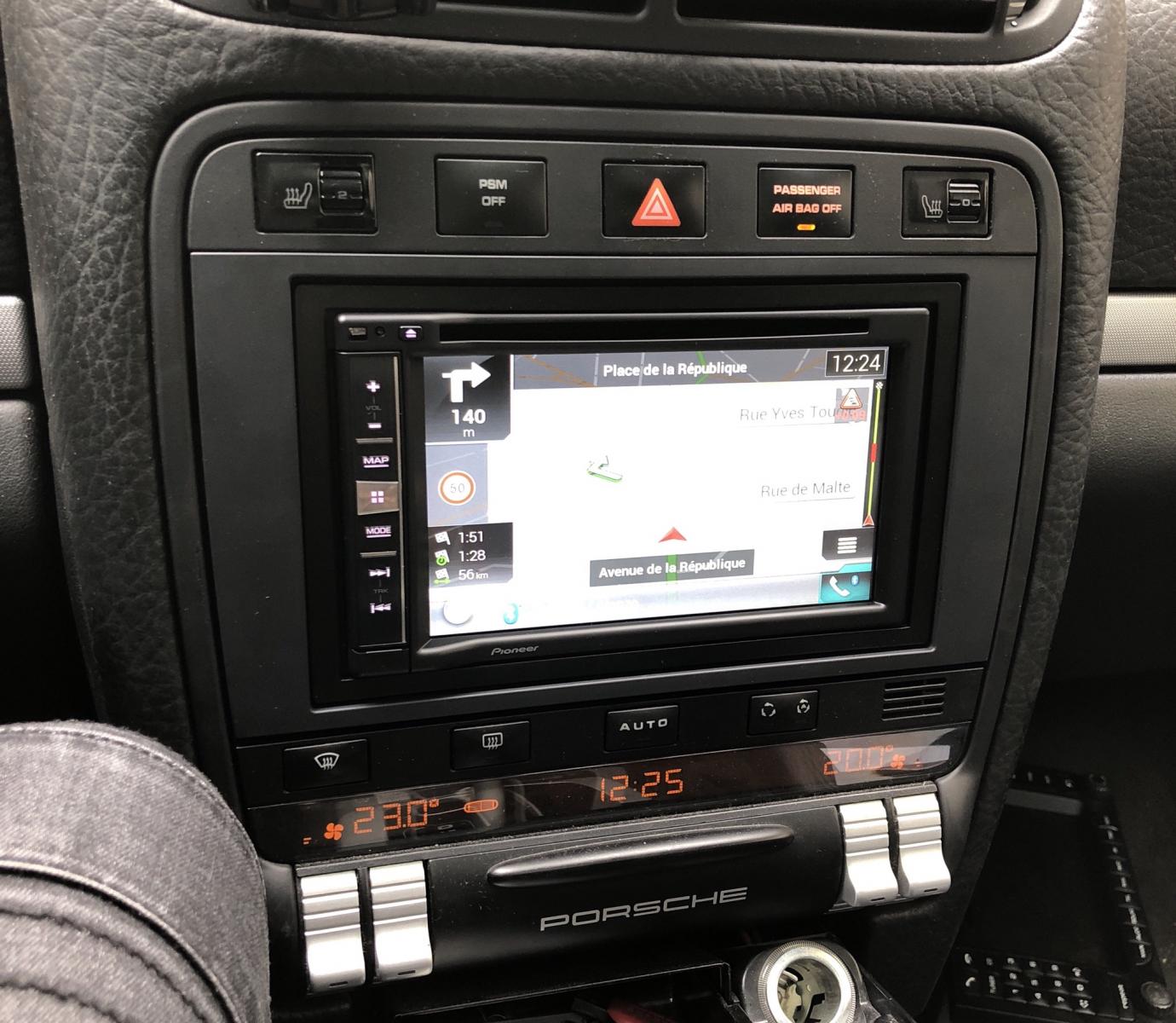

Merci Axel , tu n’as pas le BOSE sur ton CAY?
Aurais-tu une photo de l’intégration?
Chris05
Messages: 180
Enregistré le: 9/09/17
Localisation: Hautes-Alpes
Cayenne: GTS V8
Re: iPhone 8 et PCM 3 ( Musique en BT )
Messagepar Axel971 » Ven 15 Juin 2018, 11:46
Non, je n’ai pas l’option bose, ci dessous une photo :
