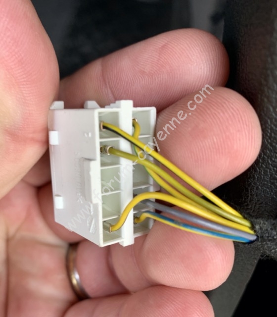

Messagepar cayann » Sam 23 Mai 2020, 19:18
Bonjour, il y a 6 fils
Jaune vert haut a droite
Jaune noir en haut a gauche
Jaune blanc en dessous
Jaune vert bas a droite le gris va au dessus
Jaune marron bas a gauche

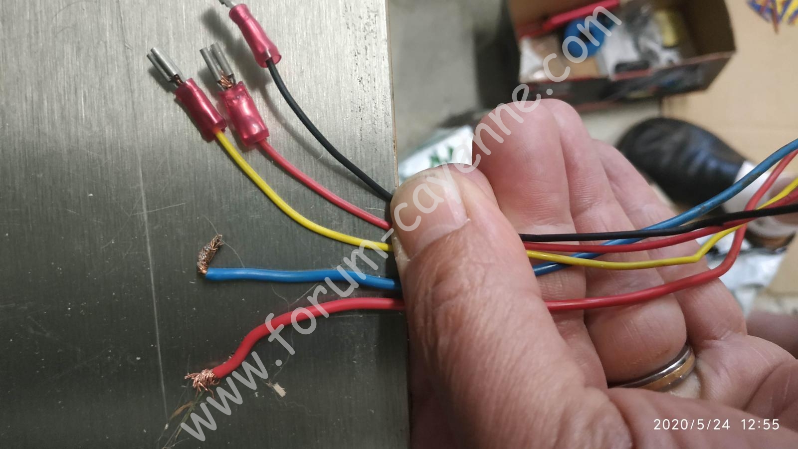

Bon décidément la poisse continue :mur: ,les fils ne sont pas de la même couleurs sur le faisceau du crochet électrique :non: :cry2: je vous joins une photo et si quelqu'un peut m'aider . Merci
fils qui viennent du crochet d'attelage électrique

Messagepar Tazer » Dim 24 Mai 2020, 21:56
Le faisceau doit être différent entre un 2010 et un 2007.
Il faudrait qu'un membre qui a un 2007 et un attelage électrique fasse comme Cayann.
Ton faisceau n'a pas l'air d'origine vu les cosses dessus, si c'est ça, direction le CP ou un électricien auto, le forum ne pourra rien pour toi. :bye:

Le faisceau et bien d'origine sauf que la personne qui avait l'attelage avant,là acheter dans une casse auto et eux ne ce sont pas pas fait ch... pour le démonter ils sont tout coupé . Les cosses c'est moi qui les est mise pour connecter l'interrupteur , mais du coup j'ai cramé celui-ci donc retour casse départ plus 50 balles la ou je pense .

Bonjour, je penche pour un faisceau non origine car la couleur des fils est basique et ils sont gros et il t’en manque un, sur ma photo il y a 6 fils, ou alors il faut que tu remontes à la source pour trouver les fils originaux.

Messagepar Marcohornet » Jeu 11 Juin 2020, 22:20
Salut! je viens de voir ton post!
J'ai l'attelage électrique sur mon 2006, je pense que cela pourrait t'aider!
Je te poste les photos des fils de l'interrupteur demain matin sans faute!

Messagepar Marcohornet » Ven 12 Juin 2020, 17:50
a priori, j'ai le même attelage que Cayann...
