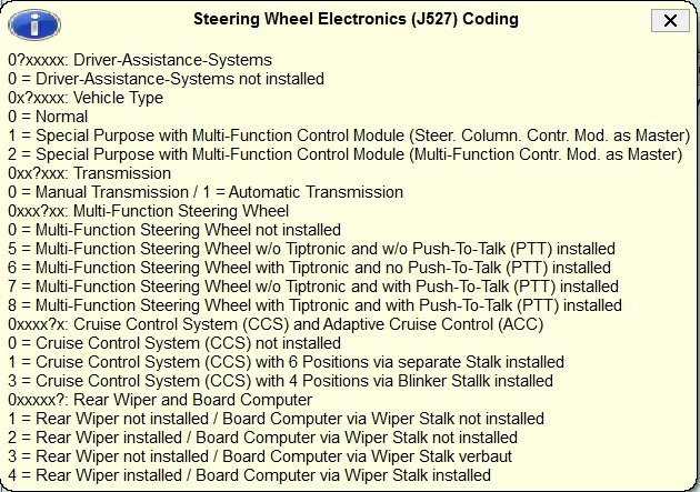

Essaie ça

c'est ce que j'ai trouve, mais le Touareg est codé sous 3 chiffres (le mien est en 111) mais le Cayenne est lui codé sous 4 chiffres....

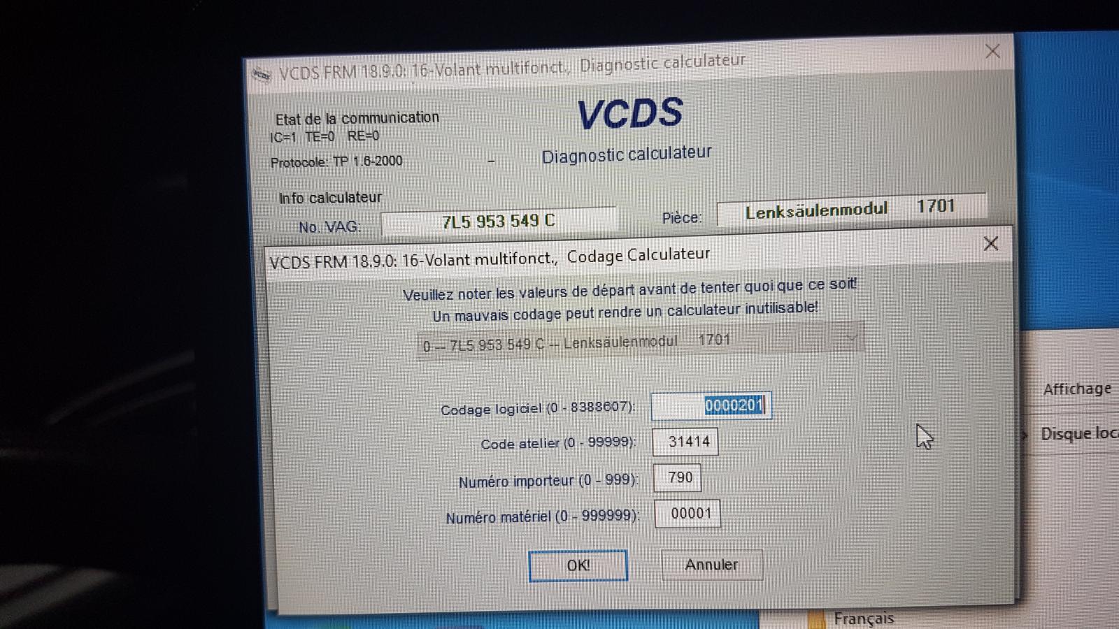

Est ce que quelqu'un a réussi à obtenir se codage ?
Merci !!

Pas avec VCDS

C'est vraiment dommage :snif: avec un durametric il n'y a pas moyen non plus ?
Au CP de Bordeaux ils ne veulent pas me l'activer car j'ai fait le montage moi même... :mur:

Messagepar cayann » Mer 22 Jan 2020, 15:29
Bonjour, regarde ça numéro 3.
https://www.golf6forum.fr/index.php?topic=23605.0
Je ne sais pas si ça fonctionne sur le Cayenne.

Messagepar gégé33 » Dim 26 Jan 2020, 20:25
Merci beaucoup Cayann, je vais regarder ça et je vous tiendrai au courant !

Messagepar cayann » Dim 26 Jan 2020, 20:41
Repère bien les valeurs avant de faire les changements

Messagepar gégé33 » Lun 27 Jan 2020, 06:40
Oui oui, je t'avoue que j'ai un peu peur de tout détraquer quand même :pitie: mais au pire ça me donnera une bonne raison d'aller au CP pour l'activer ...

Messagepar Tacosse » Lun 27 Jan 2020, 09:16
lol, note ce que tu fais et prend des photos cela te permettra de revenir en arrière. :wink:

Messagepar olol91 » Mer 29 Juil 2020, 13:49
Avec un VCDS Diagnostic Hex-Can V2 18.9 au prix de 30 € j'ai réussi à activer le regulateur de vitesse sur 957.
Il faut changer le code par 0000211

Messagepar muppetshow » Mer 29 Juil 2020, 23:45
Merci pour l'info.
Tu avais quoi comme valeur avant ?
Tu es sûr que tu n'as rien perdu en chemin ?
