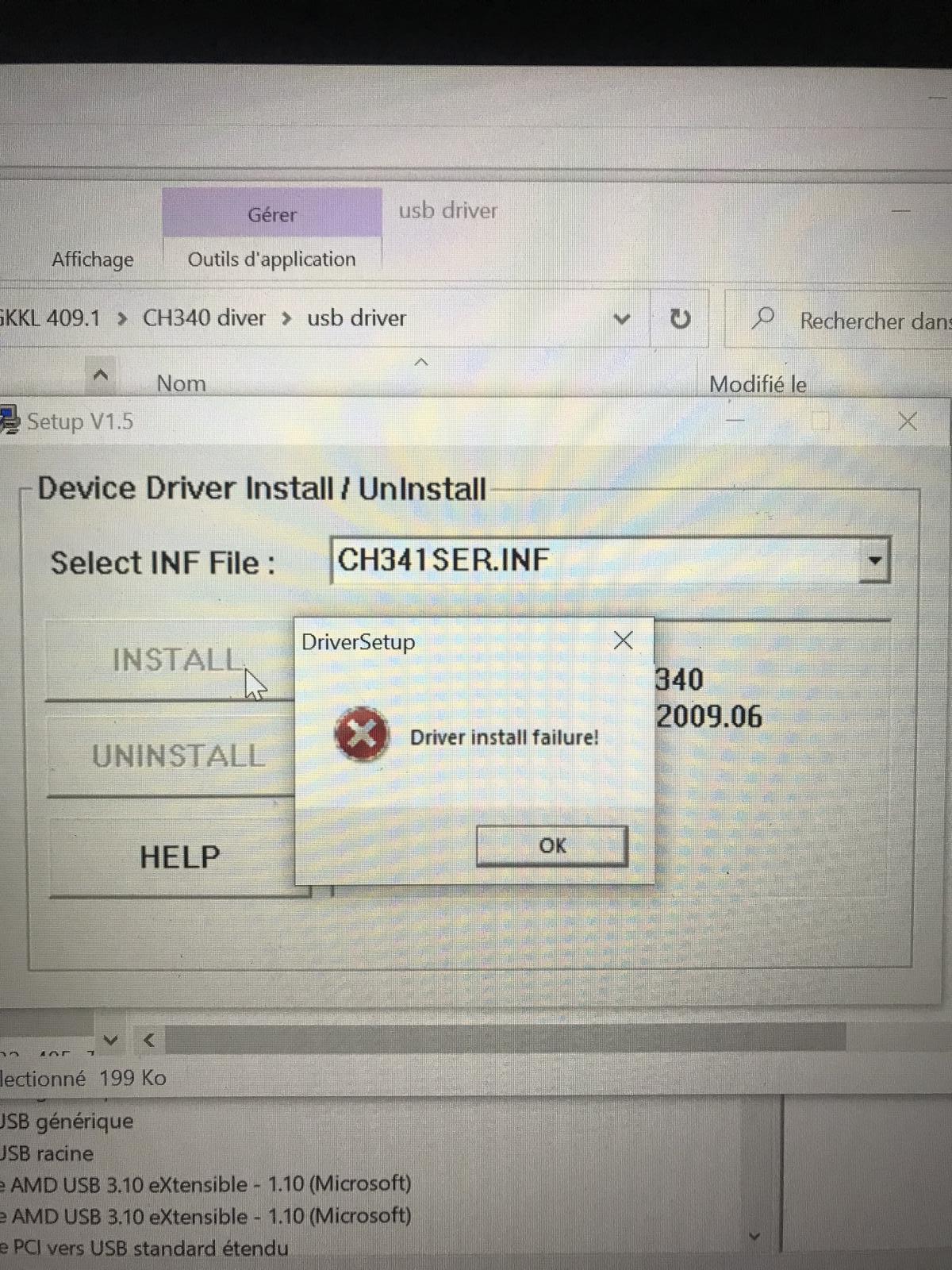

Je viens de recevoir mon câble et mon vcds j’ai réussi à installer le vcds sans problème mais aucune connection avec le véhicule…
Je n’arrive pas à installer le pilote …
Quelqu’un a une idée ? Je suis preneur

Re: Installation pilote vcds
Messagepar dgeffa » Lun 28 Fév 2022, 19:08
J’ai enfin réussi à installer les pilotes j’ai connecté sur le Cayenne mais j’ai accès à rien…
Je suppose donc qu’il faut que je shunte la borne 3 et 7 ensemble comme indiqué.
Par contre je souhaitais savoir si je dois laisser raccorder la borne 1 et 2 sur le Cable d’origine
Messagepar dgeffa » Sam 5 Mar 2022, 17:10
Bon j’ai reçu ma rallonge j’ai shunté la borne 3 et 7 mais j’ai toujours pas accès au calculateur j’ai uniquement accès au calculateur ENGINE et AUTOTRANS.
Si qu’unqu’in a une idée ? Je suis preneur .
Sachant que le câble que j’ai un « Kkl vag-com for 409.1 »
Peut-être pas le bon Cable ?
