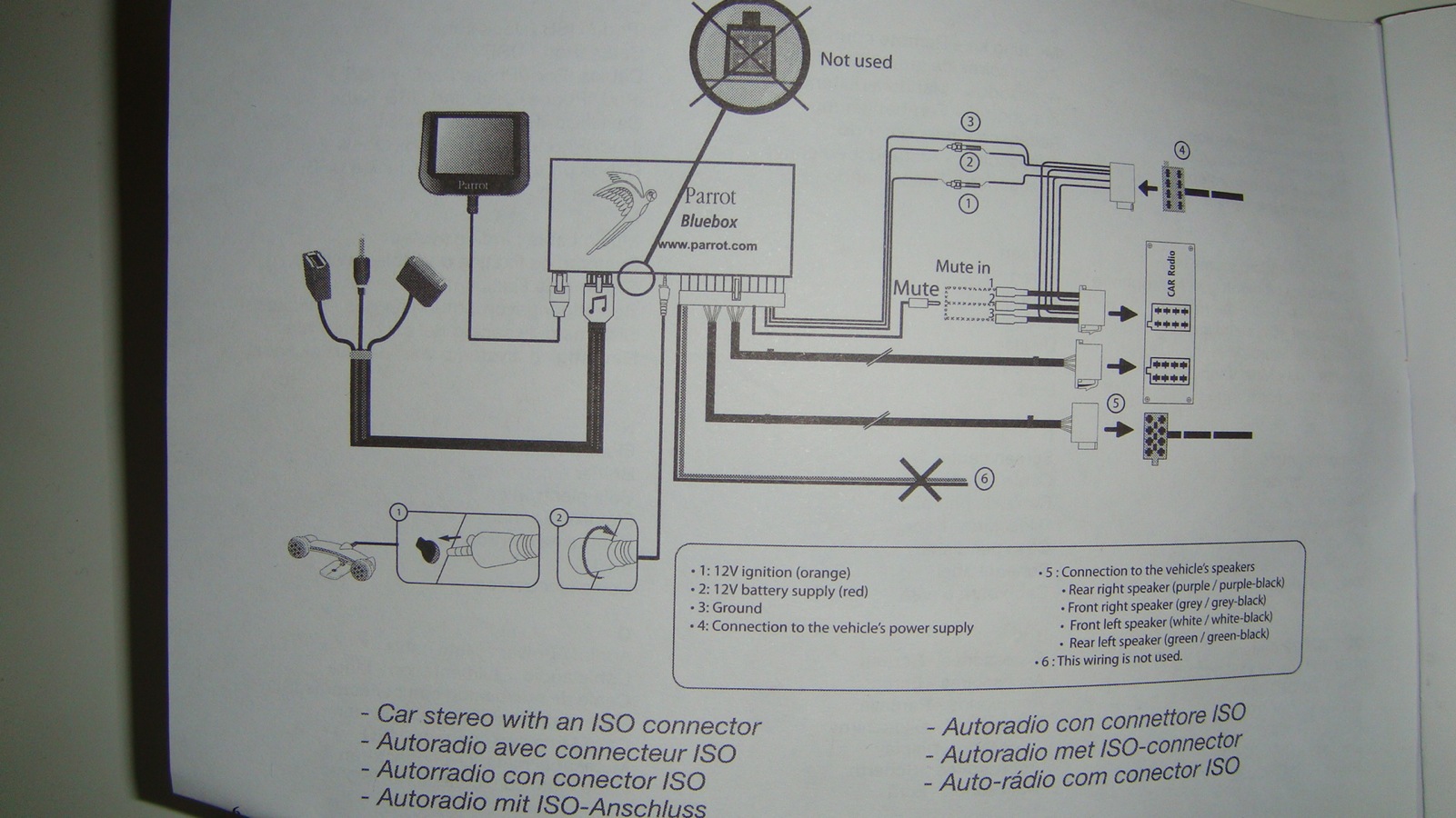

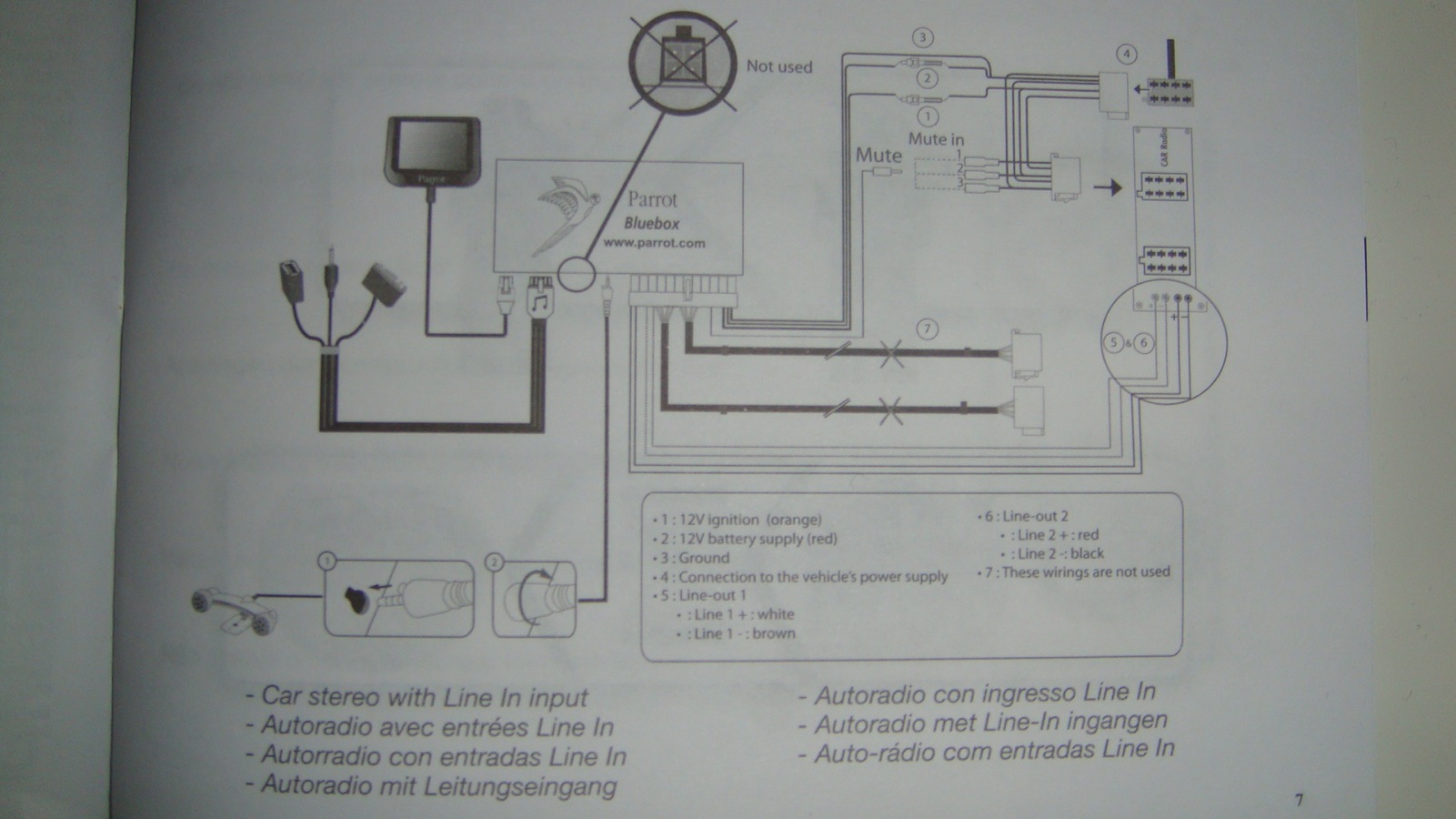

Je vais peut être vous surprendre mais mon Cayenne équipe en BOSE est equipe également d'un kit PARROT MKI9200 et l'ensemble fonctionne correctement mais a savoir qu'il ne coupe pas le son en cas d'appel donc petits réglages peut-être a prévoir mais ne soyons pas plus royalistes que le roi puisque le système était d'origine lors de mon achat.J'ai scanne le plan de montage et je vous le fait parvenir demain .

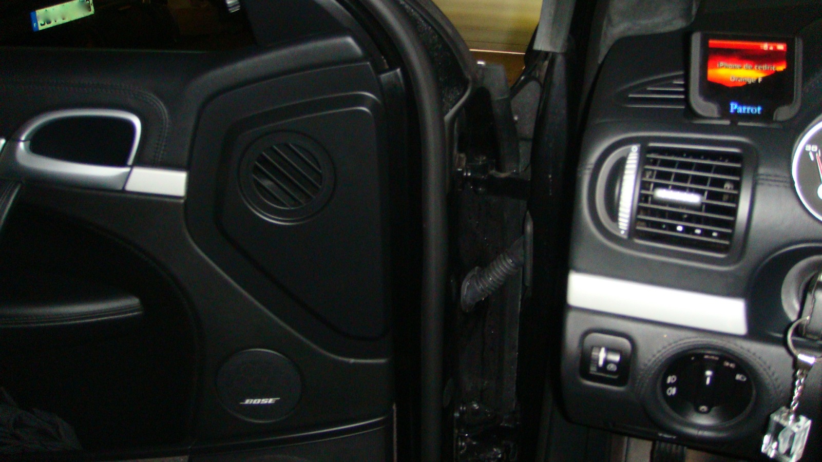

Messagepar boul » Dim 26 Déc 2010, 16:12
Mon cayenne a été suivi depuis l'achat par FM MOTORS à LILLE et je vais me renseigner si le montage a été fait chez eux ou ailleurs . Sinon,je vous joint en photos la notice montage ainsi que du véhicule avec le parrot avec ma connection iphone .

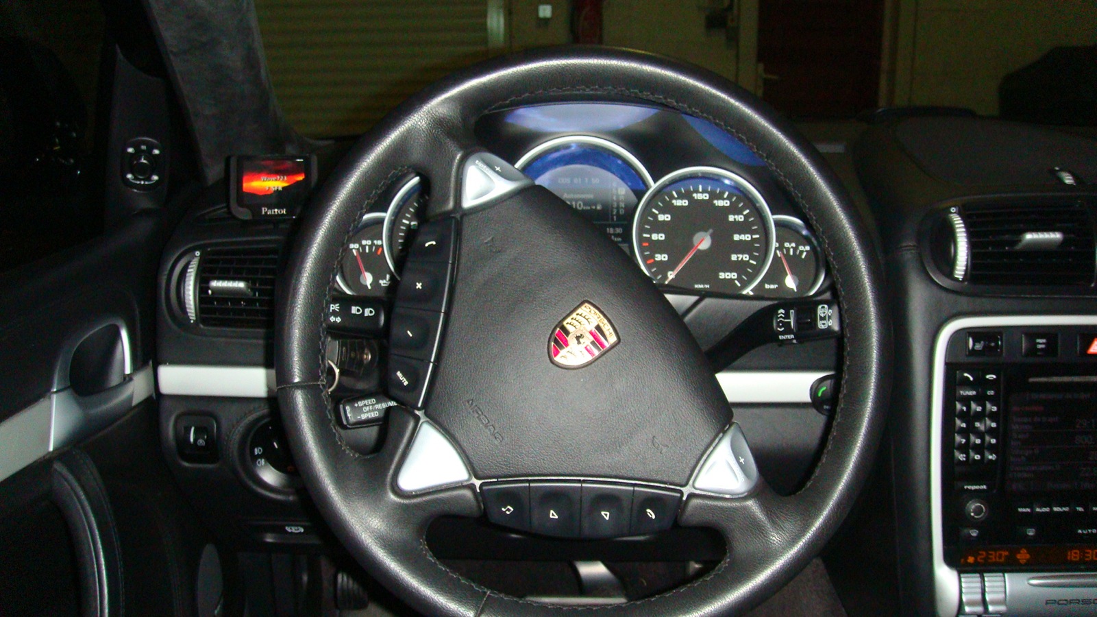

Messagepar piccolino » Dim 26 Déc 2010, 16:33
Superbe merci.
Est-il possible de voir une vue de face, pour me faire une idée, car je ne sais pas encore ou je pourrais le faire installer....

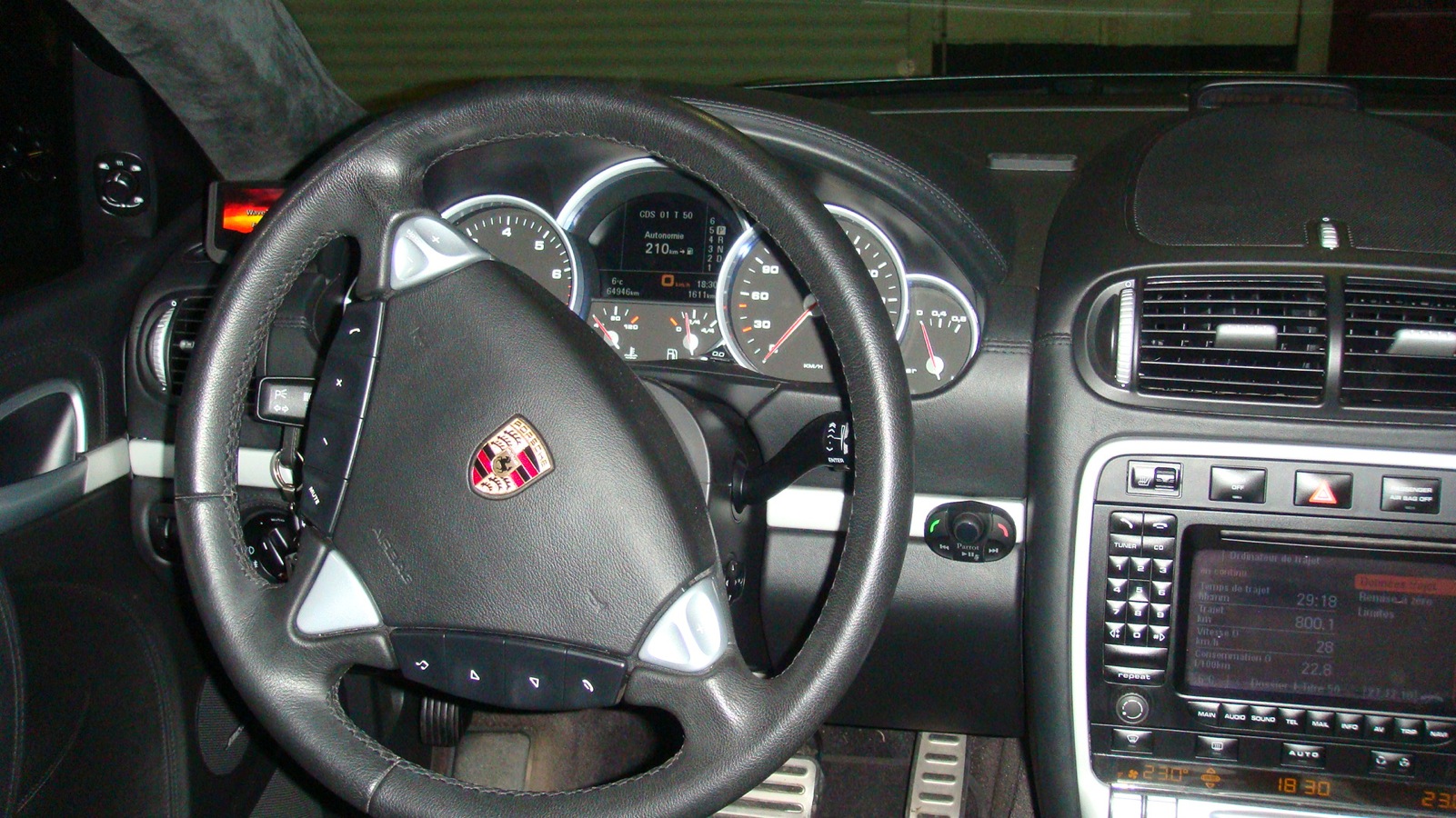

Messagepar boul » Lun 27 Déc 2010, 18:50
Voici les photos de face pour notre ami piccolino,pour info l'installation a dû être faîte par POINT ROUGE ,c'est un installateur hifi dans le coin et je ne sais pas si il a d'autres agences autres départements . ;)
Re: Installation Parrot MKi9200
Messagepar piccolino » Lun 27 Déc 2010, 20:14
Merci pour les photos, je pensais le mettre effectivement à cet endroit où un peut plus bas.... : étrange :
P.-S. Superbe intérieur, superbe Turbo....... : hourra : :hourra :
