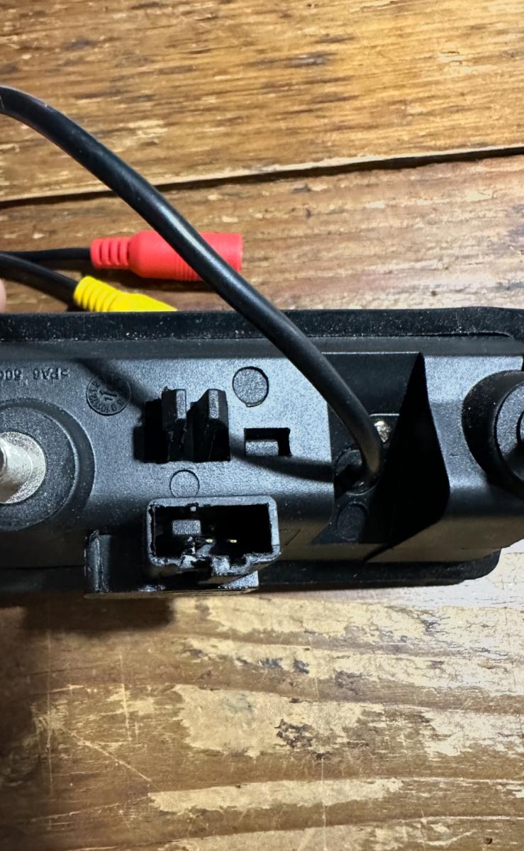

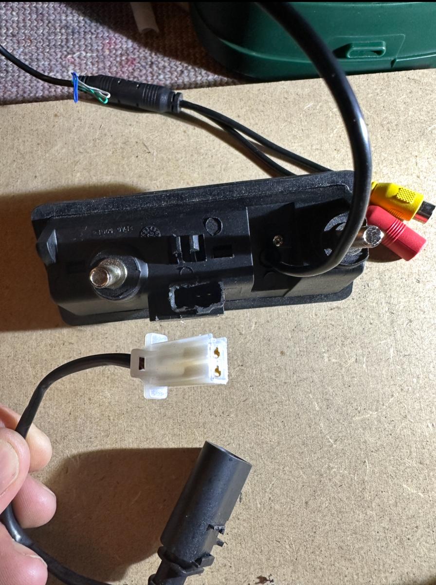

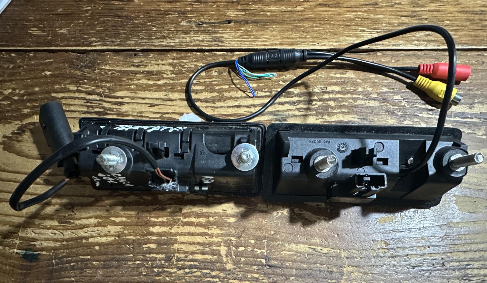

J'ai pour projet d'ici peu d'installer la caméra arrière sur mon Cayenne qui en est dépourvu.
Suite à l'installation du CarPlay l'année dernière (voir mon autre sujet sur le forum), cela n'avait pas été réalisé, car la caméra donnée avec le CarPlay ne me plaisait pas, dans le sens où il fallait percer à un endroit ou à un autre pour fixer cette caméra « bouton ».

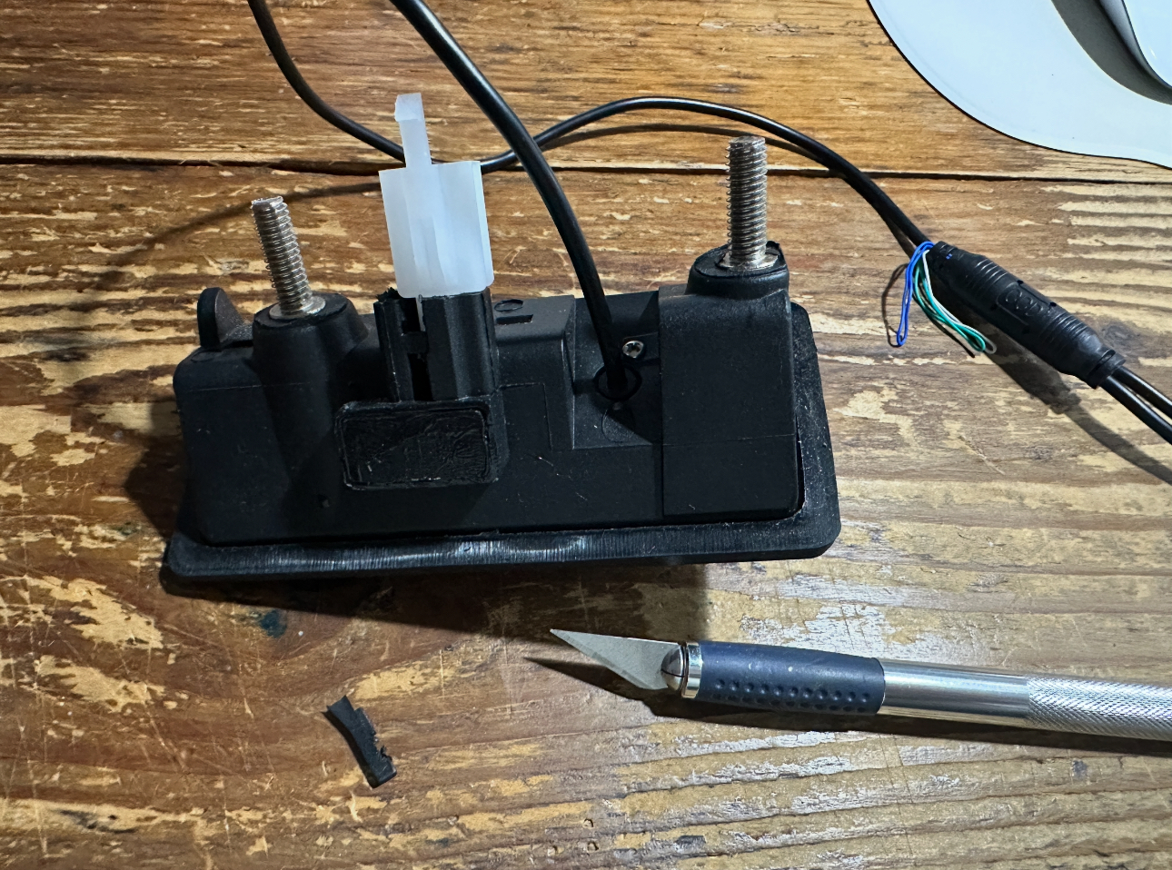

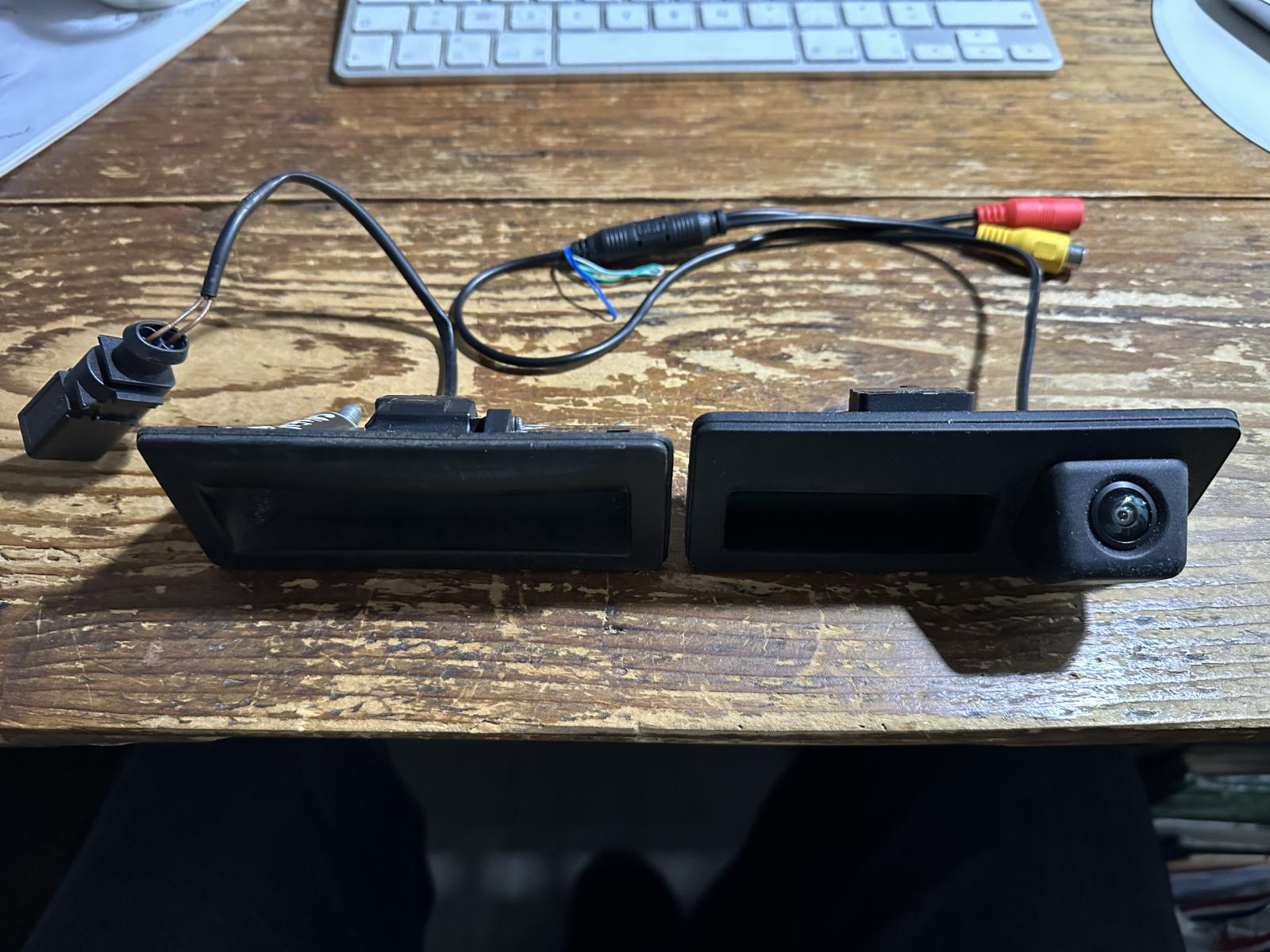

Je voulais une caméra incorporée dans la poignée d'ouverture du coffre (plus discrète), cf. photos ci-après.
Aujourd'hui, j'ai commencé la préparation de la poignée caméra (Venant de Carplay.fr) et j'avais acheté auparavant une poignée d'occasion pour une vingtaine d'euros pour voir avant de commencer à démonter la mienne et d'être en plein « chantier ».
Et j'ai bien fait :exlam:
Car si c'est la même que celle d'origine visuellement, un problème de connexion se présentait.
Sur l'original, les deux petits câbles électriques correspondant à l'ouverture du coffre étaient moulés dedans, alors que sur la nouvelle, l'emplacement des deux broches pour un connecteur était bien présent.

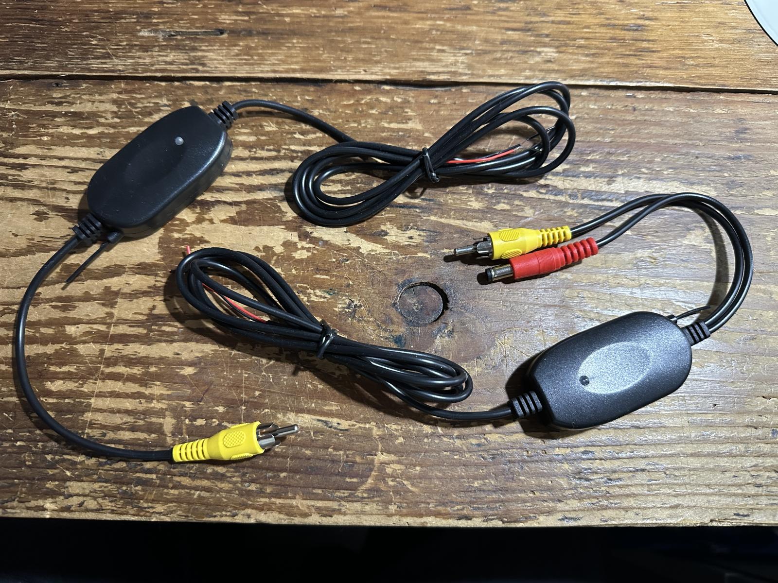

J'ai donc dû adapter pour placer un connecteur deux broches. J'ai aussi prévu un module sans fils (sur Amazon) afin de m'éviter de dégarnir pour passer le câble du coffre au tableau de bord.
Néanmoins, j'ai aussi le câble s'il s'avérait que cela ne fonctionne pas avec la version sans fil.
Je vous communique les photos pour illustration.
Mais maintenant, je dois démonter pour effectuer le changement de poignée, puis connecter les deux petits câbles sur le feu de recul et la masse.
Ne l'ayant jamais fait, j'aimerais, avant de me lancer et de faire peut-être un démontage monstrueux ou inutile, savoir comment à peu près m'y prendre pour accéder le plus facilement possible à cette poignée et s'il y a des subtilités avec vis cachée ou autre :interro:
Si l'un de vous a quelques infos précises avant que je ne me lance. :cool:
Merci par avance.
Poignées derrière
Poignées devant

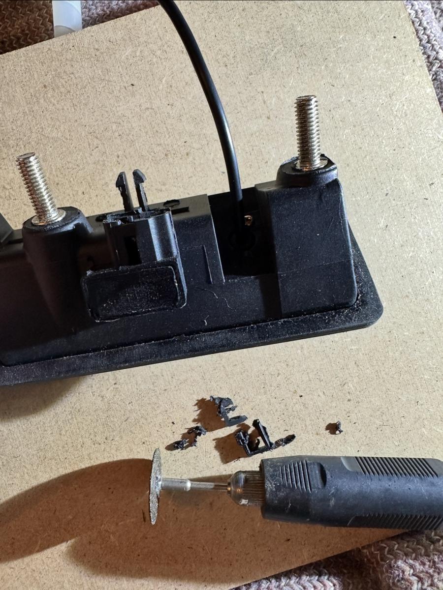

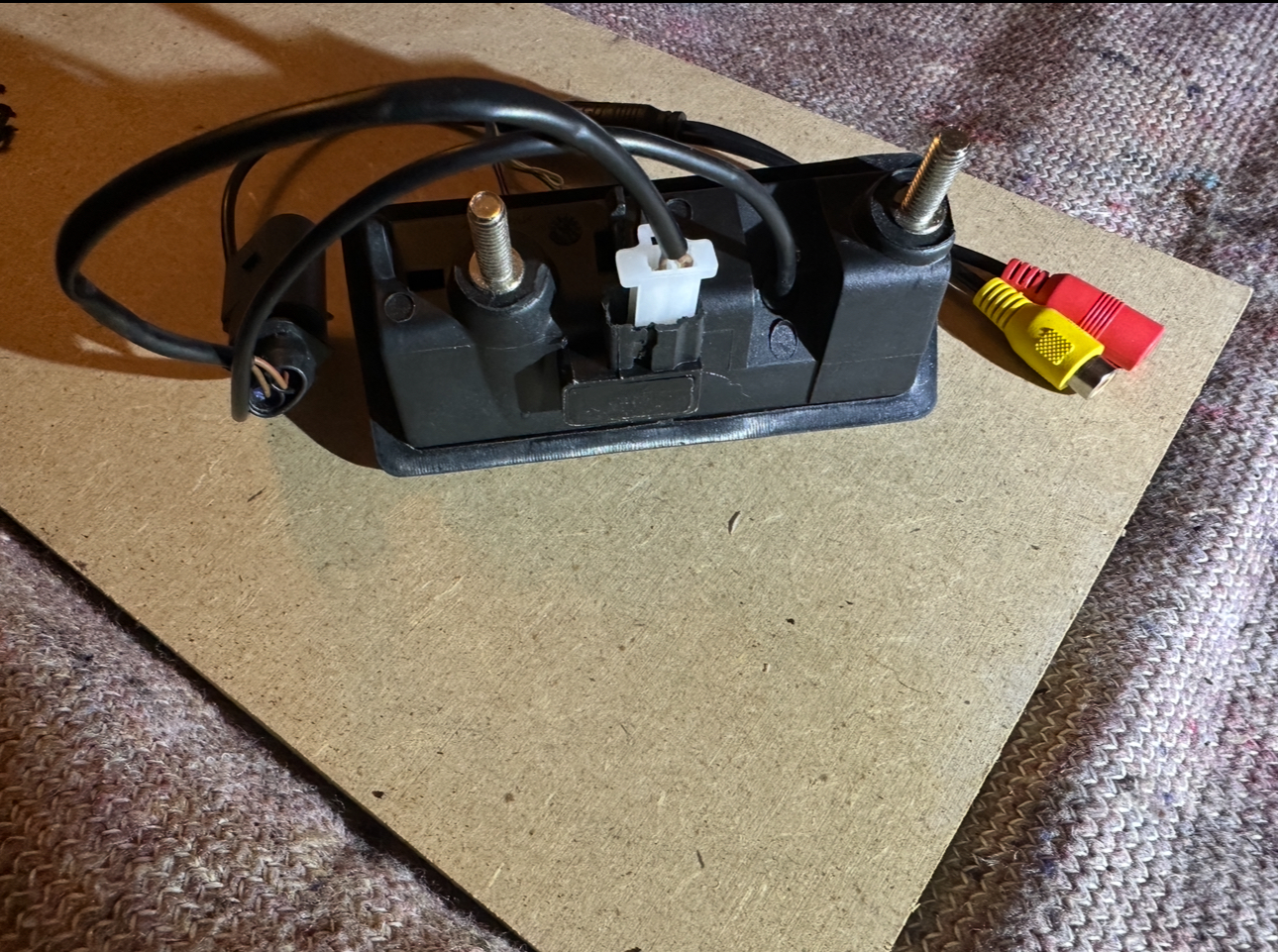

Poignée caméra avec les deux broches
Positionnement connecteur pour découpe
Découpe du l'excèdent afin que le connecteur descende bien a fond

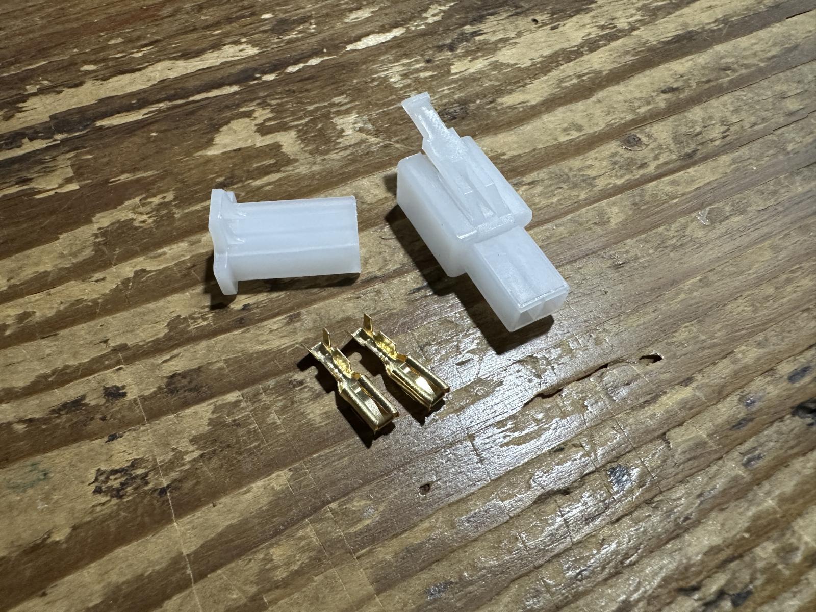

Connecteur - utilisation que du mâle
Fixation des cosses
Mise en place cosses
Mise en place connecteur - il tient bien, mais par sécurité je le rendrai étanche et collé une fois testé.
Connexion sans fils

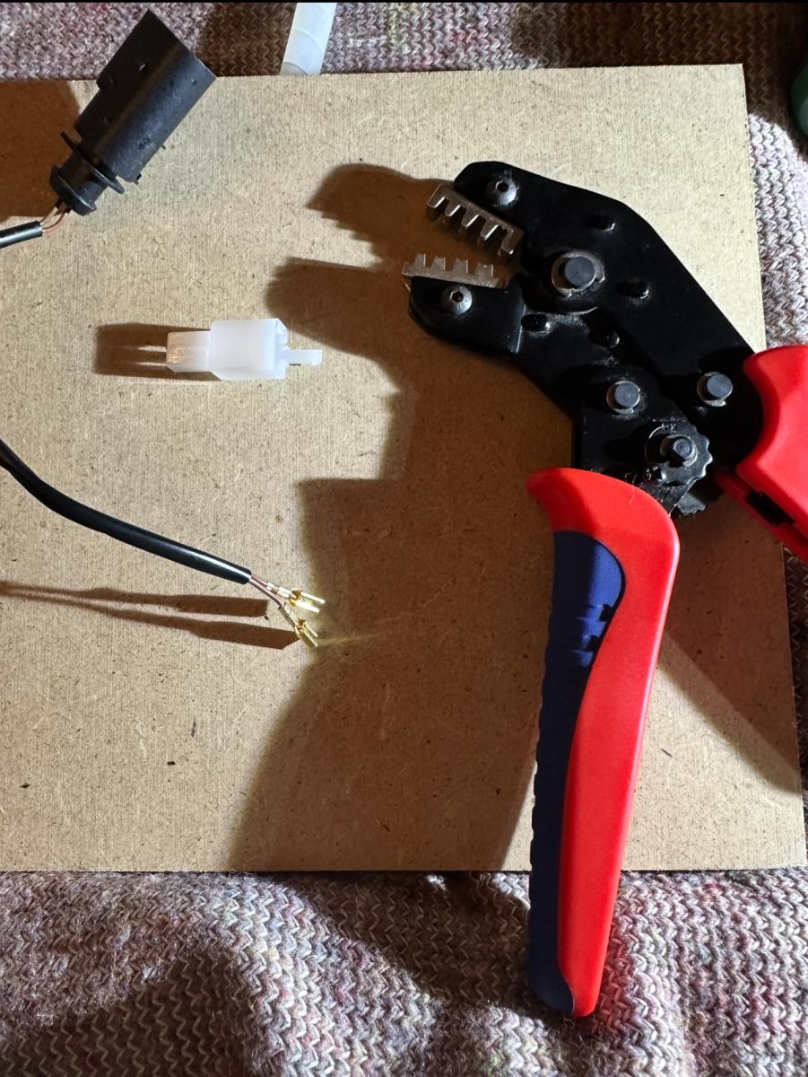

Messagepar Sploutch » Dim 24 Nov 2024, 10:14
Oui c'est pas faut Owen06 je n'avais pas fait attention et l'ombre est pas mal aussi :lol2:
Un indispensable pour mettre des cosses molex.
Je l'utilise à la base pour mes flippers.
Concernant le démontage, je n'arrive pas a trouver d'information concrète. Savoir si c'est "juste" clipsé comme sur les anciennes versions, ou si il y à des vis aussi, voir autres subtilités...

Messagepar Sploutch » Ven 21 Nov 2025, 21:48
Démontage pour changement de la poignée ouverture du coffre pour remplacement par celle avec caméra.
Branchement en direct de l'ensemble sur le pcm.
Mais aucune image lors du recul. :roll:
Test avec le module sans fils que j'ai, idem aucune image. :exlam:
Soit c'est la caméa (Porsche) qui n'est pas bonne ce que je doute.. ou alors il y a une spécificité dans les réglages du Pcm/Carplay...
Pour l"instant c'est donc en stand by.
Vu que j'avais tout démonté j'en ai profité pour aouter un module pour la fermeture général du véhicule (Fenêtres/hayon, rétro)
J'ai aussi ajouté un module (sous console centrale) pour inverser le Star And Stop
Un peu marre d'appuyer a chaque démarrage sur le bouton. La c'est directe allumé et si je veux le star Ans Stop j'appui l'inverse quoi.
