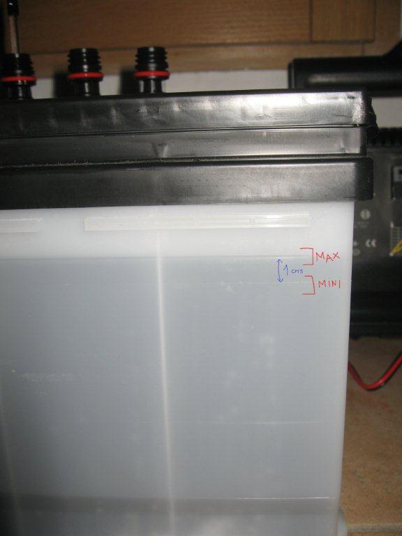

Par contre, pas évident de différencier le niveau MAXI et MINI.
Obliger de prendre une lampe torche et de voir ou sont les plaques pour pouvoir mettre de l'acide a 1cm en plus.
Je ne pense pas m'etre trompé!

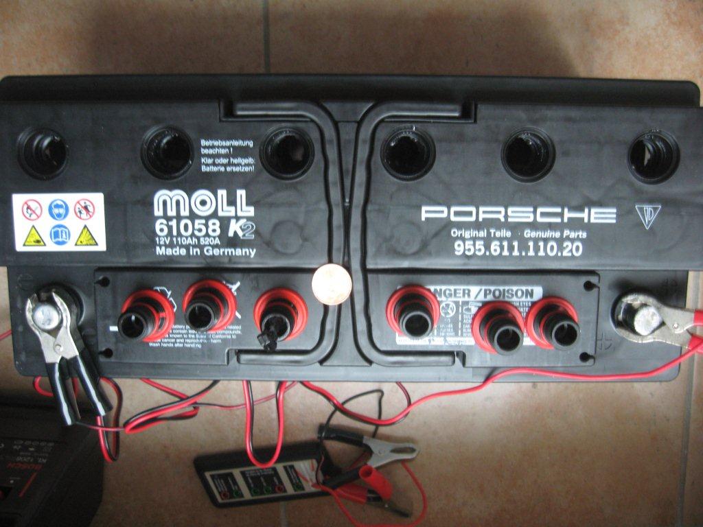

Voici les photos:
et le modele de la batterie avec la référence pour votre info:
La batterie est pour le moment en charge lente jusqu'à demain.

Je pense que tu as la quantité d'électrolyte tout juste nécessaire à être au niveau correct.

La société qui entretien mon chariot élévateur me dit toujours de contrôler le niveau après la charge car durant la charge, le niveau est susceptible de monter a cause de la réaction chimique et cela peut faire déborder de l'acide

Je suis au MINI là ?
:etrange:
J'ai bien regardé, il n'y a pas d'indication de MINI/MAXI sur la batterie.
La batterie est en charge depuis environ 15 hrs, y a des petites bulles dedans.
le niveau d'acide n'a pas l'air de bouger.

A mon sens, tu as une charge complète en 24 heures.
Recontrôle le niveau à la fin du chargement.

Bon, apres les 24heures de charge, elle est a bloque ! :D
le niveau d'acide a meme augmenté de 0,5 cms. :etrange:
Je la laisse se reposé un peu, ca glougloutait assez fort là dedans. :blink:
Et je l'installe Mercredi.
