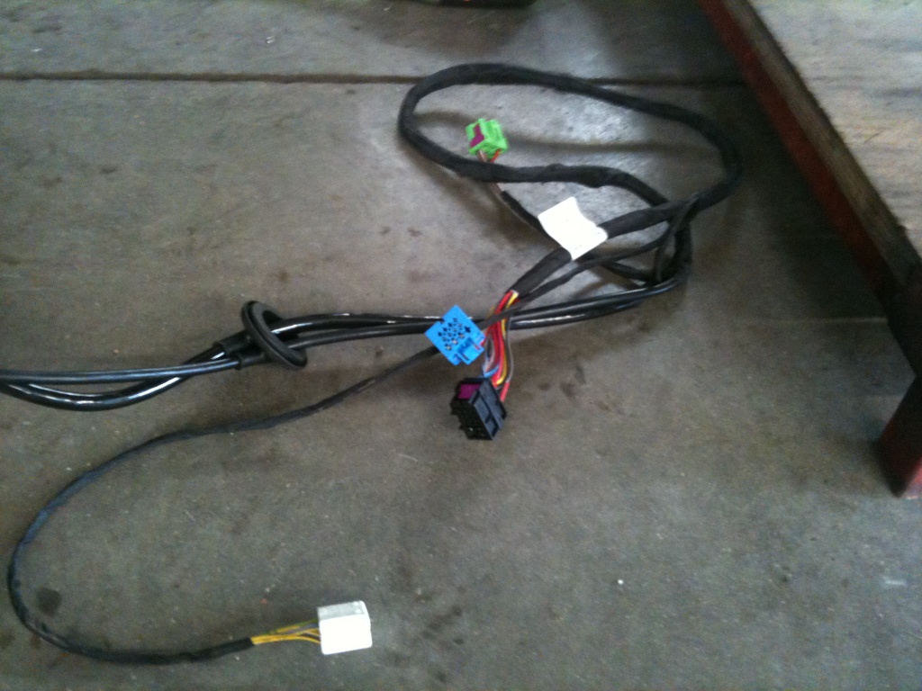

le cablage

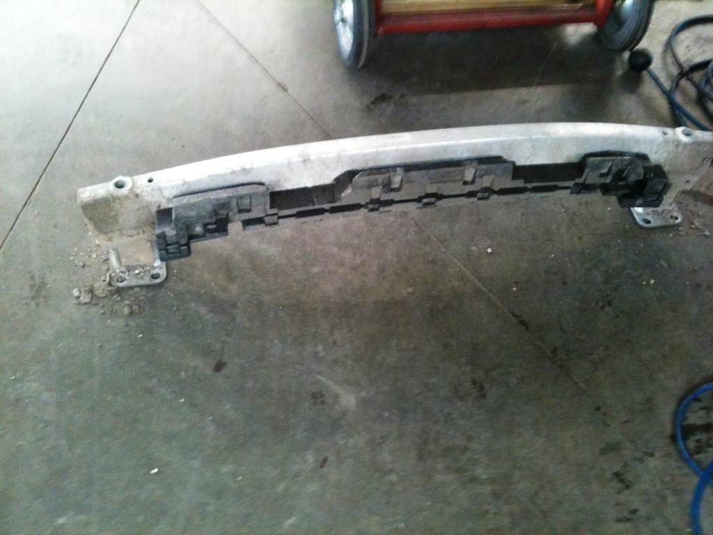

la traverse d'origine

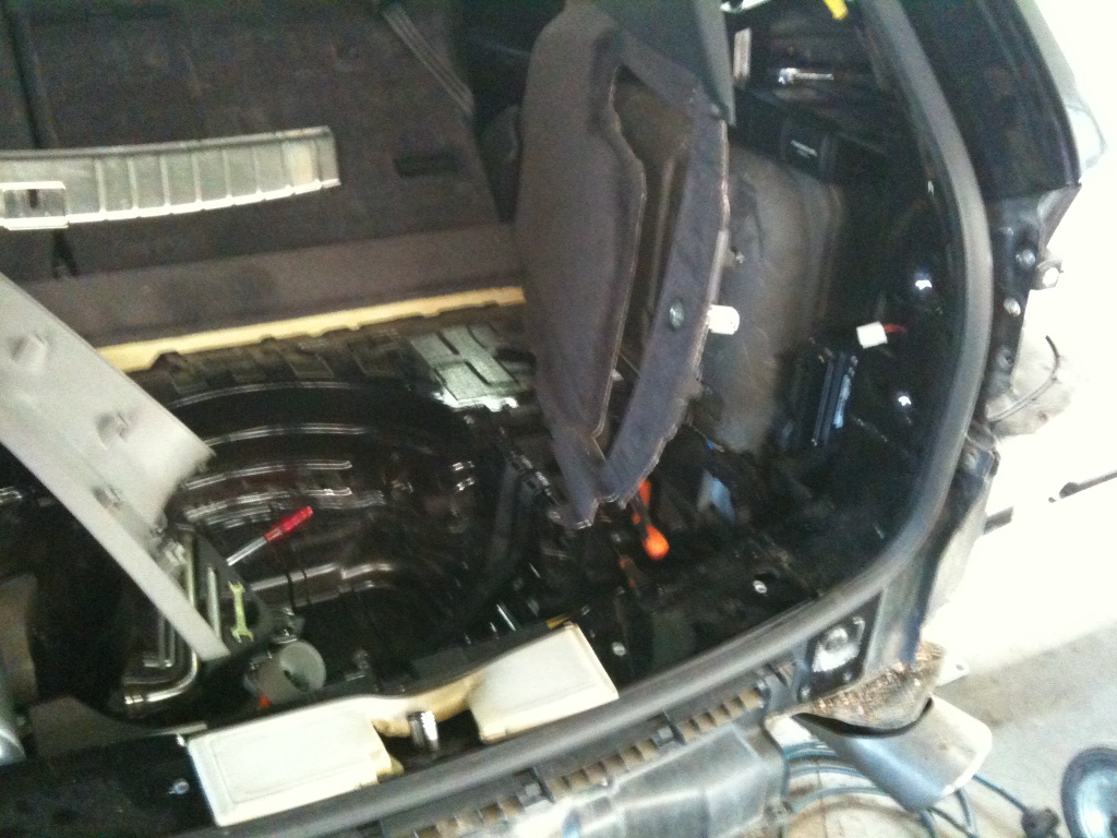

l'arrière démonté

et bin... :shock:
a ce prix là, j'espere que tu vas t'en servir!
C'est un sacré travail.
T'as des photos de l'ail arrière ?
pour voir comment sont étagé les différentes choses (chargeur, ampli ,etc..)
peux tu me dire comment est fixé la plaque en metal au niveau de la serrure ? (elle repose sur ta photo derrière le siege)
