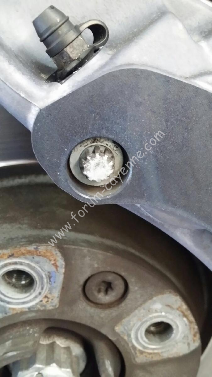

Une petite question,
J'ai voulu faire les plaquettes avec mon meilleur ami dans sa carrosserie. Je vais installer de l'origine. Au moins je ne prends pas de risques. Le hic ... Il n'avait pas les 2 clés pour démonter les étriers et ce qui est devant les plaquettes.
Quelqu'un pourrait me dire ou je vais pouvoir trouver ça rapidement autre que chez porsche ? Merci par avance.

C est une douille XZN
Re: Infos plaquettes
Mer 10 Juin 2015, 22:30
Je pense que tu peux trouver ça chez eux ou une boutique d outillage
Mer 10 Juin 2015, 23:03
Merci ça m'aide. Car il y a 2 clés à trouver.
Mer 10 Juin 2015, 23:09

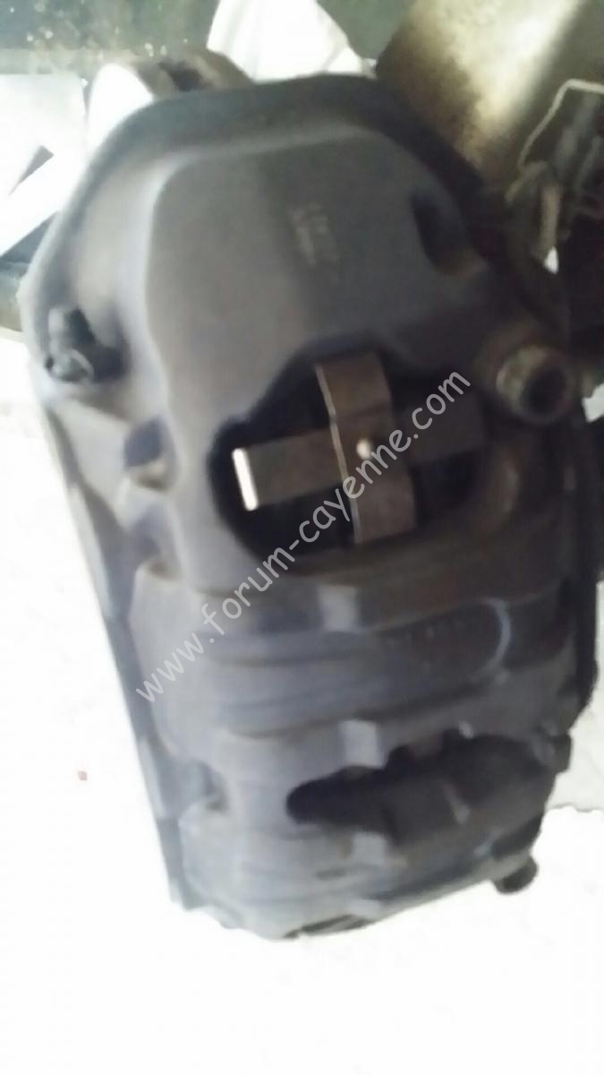

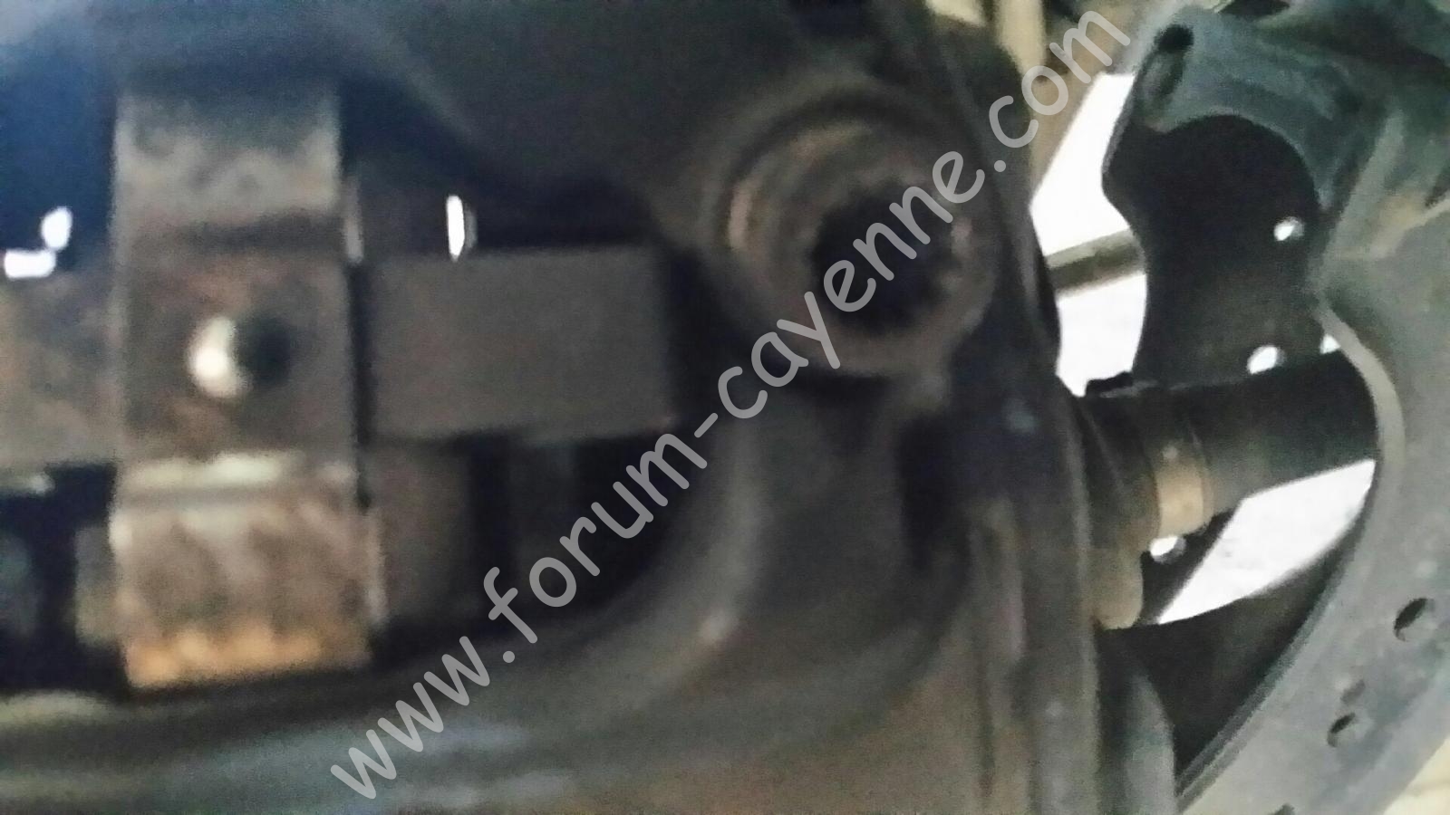

Voici les photos de l'etriers avec ce qu'il me manque :
Mer 10 Juin 2015, 23:12
Oui c est du XZN
Mer 10 Juin 2015, 23:14
Il n'y a que celui la a enlever pas celle sur le côté de l'étrier ? Merci de ton aide.
