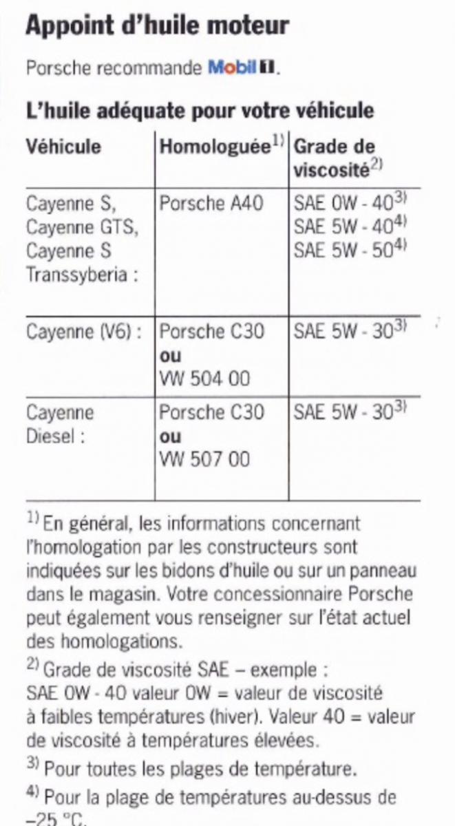

De la 5w50 dans un V8 ?
Je pensais que c'était de la 0w40 ?

Messagepar Planetegoa » Mar 1 Aoû 2023, 23:19
Tu as le choix, mais la 5W50 est recommandée par les membres expérimentés du forum.
