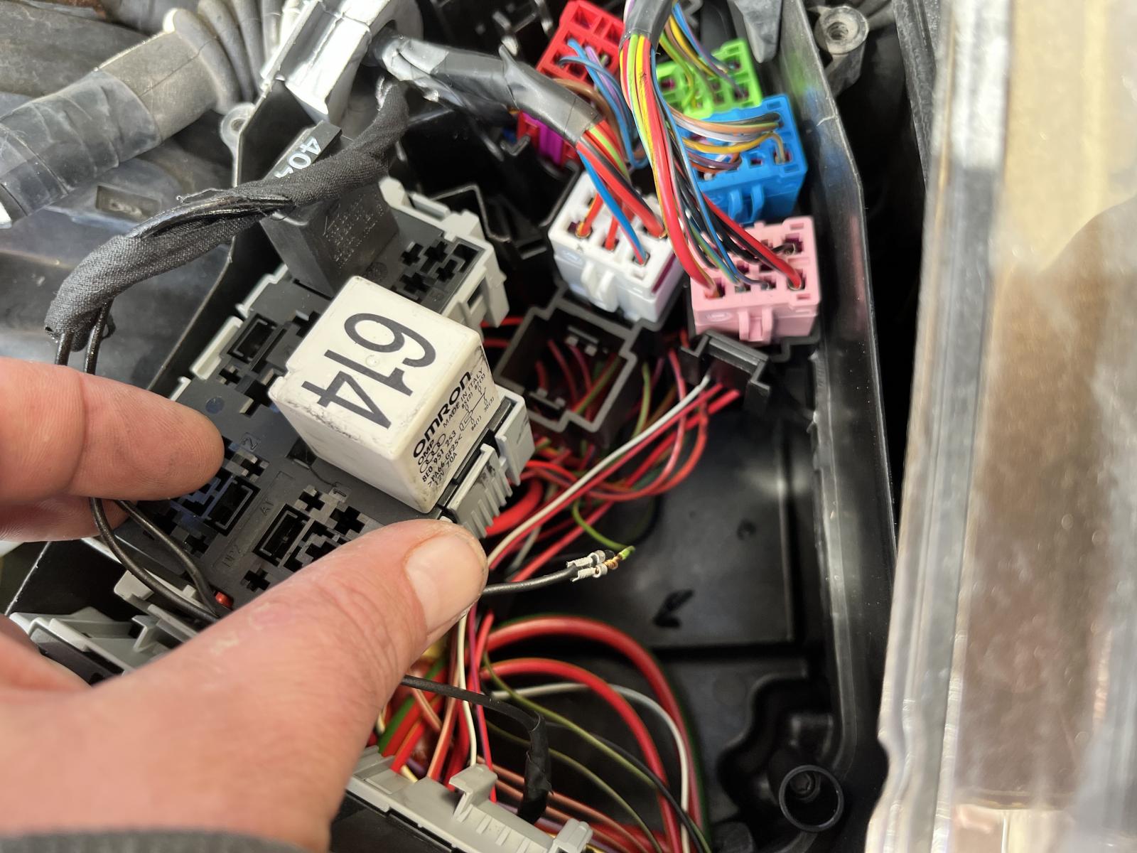

Suite des investigations est ce que c’est normal? L’epissure était recouvert avec du ruban adhésif classique pour une réparation. La tension après contact 0,3V celui-ci sur l’excitation du relais 433.
Aucun doute que c’est un bricolage avez vous déjà vu cela?
