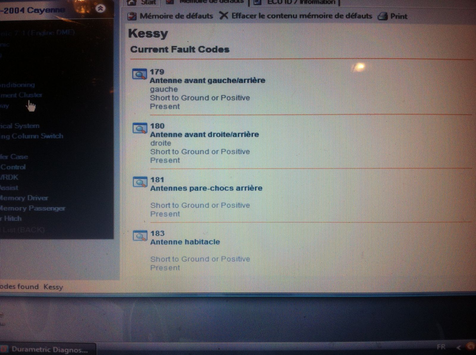

Pour les heures , regarde sur la photo a opera.hours counter
tu en penses quoi pour moi, c est bien les heures de fonctionnement...
pour la deuxieme question
Mes antennes sont present voir photo
Par contre j ai vu sur les valeurs reels qu elles n etaient pas active...(pas de photo..la prochaine fois)
le mode activation ou codage sur le durametric nous sert a quoi..

Ma photo vient de mon cay, cela me fait une moyenne a 43,34 kmh donc pour moi cela est plausible,j ai regarder sur un autre cay idem en gros...donc a suivre....
