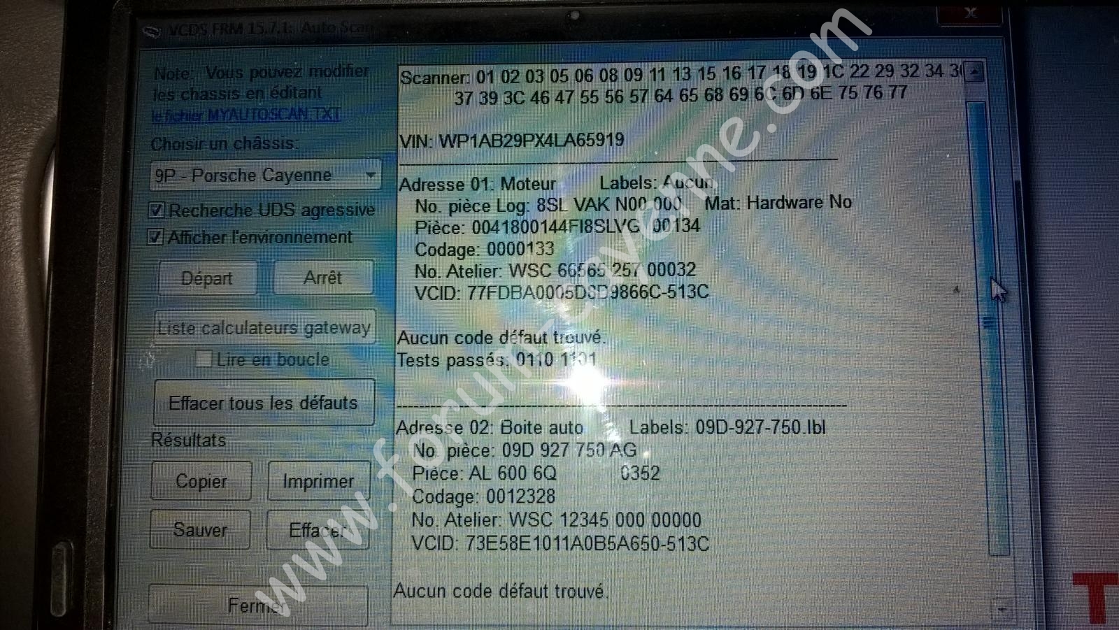

Je branche le vcds, et là aucun CE :shifty: (bon je suis peut être encore newbie avec vcds, j'utilise codes odb générique ou un truc du genre en bas a gauche, mais ça a marcher à chaque fois...)

passage au vcds = aucun defaut
tout les fusibles sont ok, compartiment moteur, tdb droit, tdb gauche...

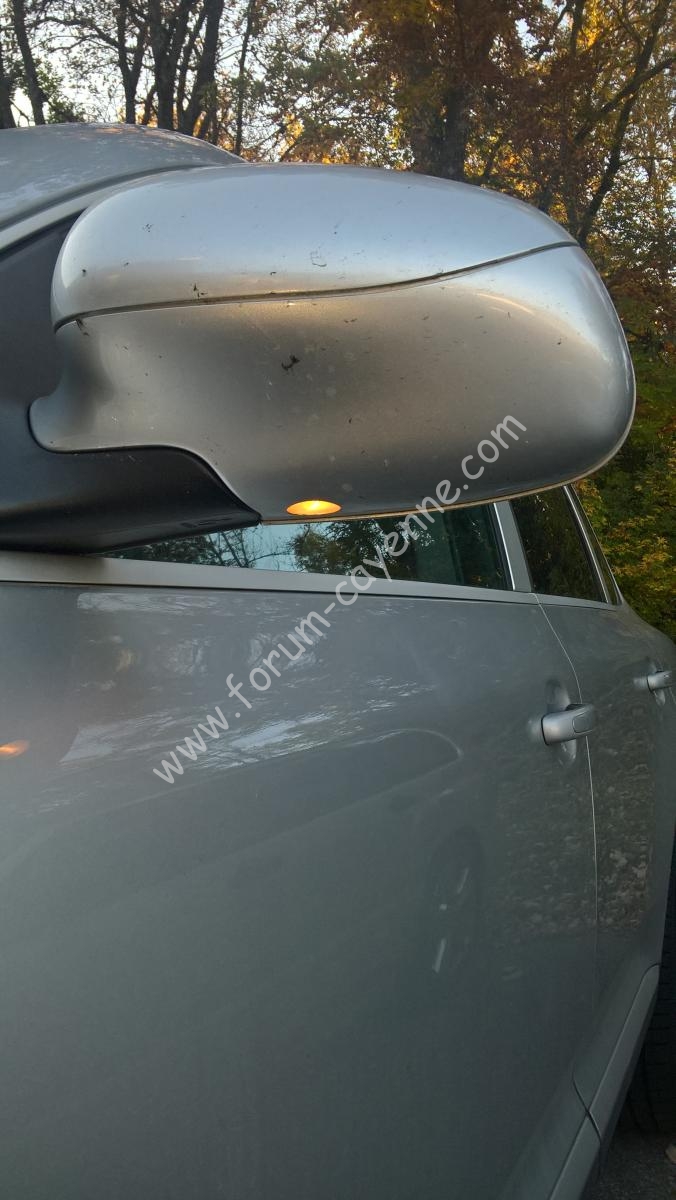

si je verouille la voiture a la clé (l'une ou l'autre) , les lumieres des retros et du hayon restent allumées et ne se coupent pas !!!
