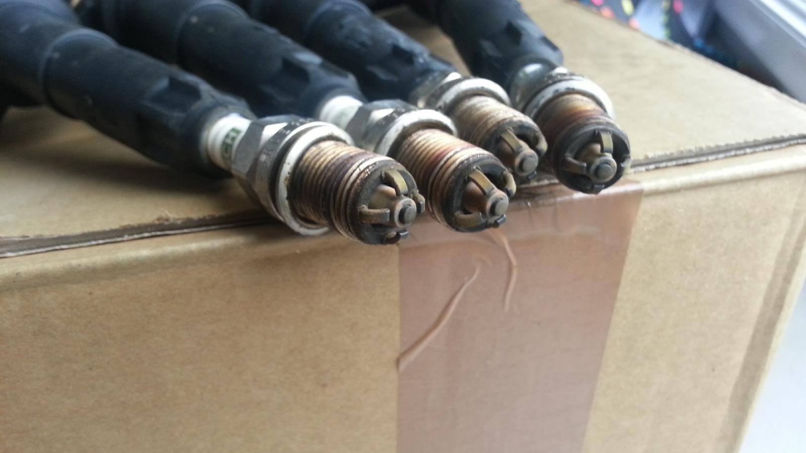

Messagepar scoommy » Jeu 29 Sep 2016, 16:52
Bougies + bobines changées + 18 litres de SP98.
Pour le moment je n'ai plus de voyants ni d'erreur au VCDS...
Que pensez vous de la couleur des bougies ?
