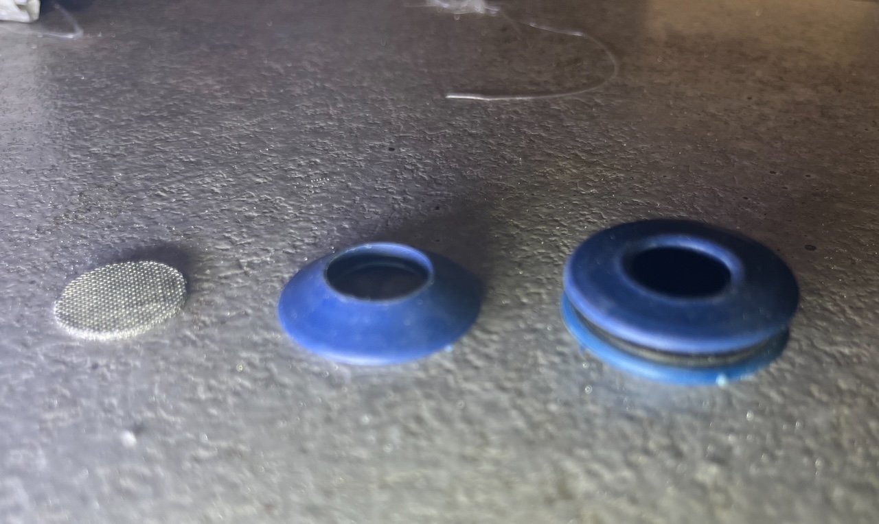

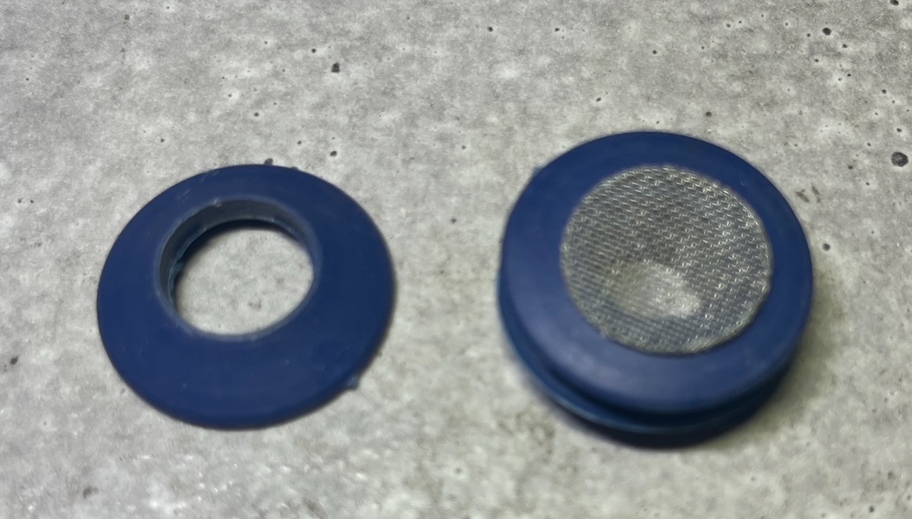

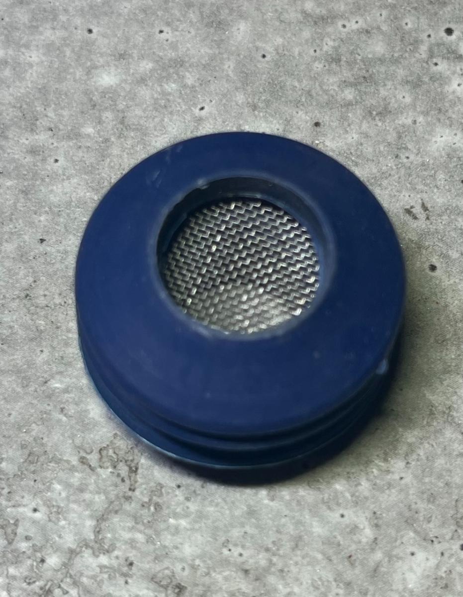

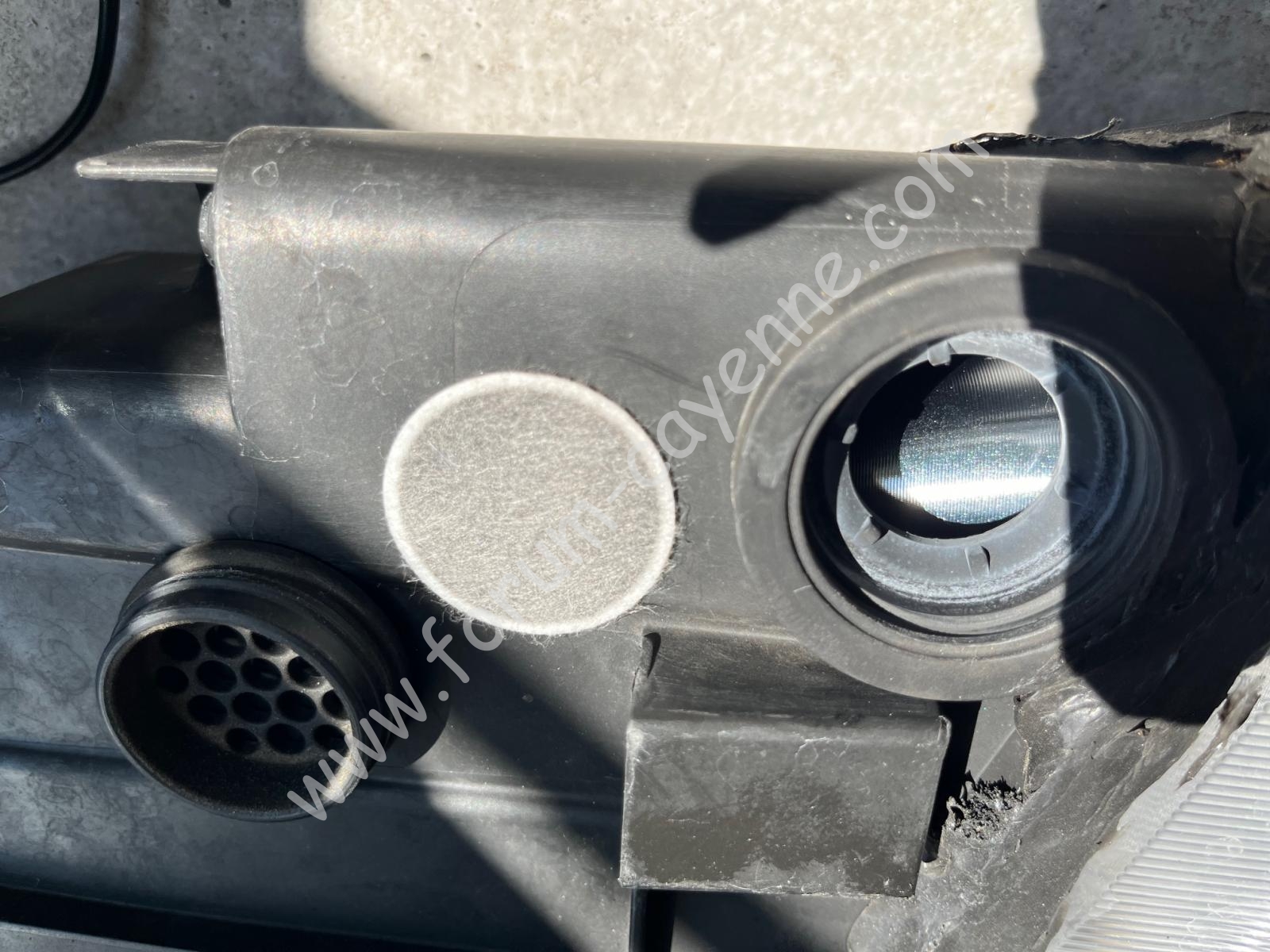

Sinon j'ai bricolé ça :
Des œillets en plastique + filtres de robinet
Planetegoa

Messagepar Planetegoa » Jeu 9 Mai 2024, 17:19
Finalement j'ai opté pour cette 1ere solution simple. (filtre robinet +colle chaude)
Selon le résultat je corrigerais.
J'en ai profité pour nettoyer les filtres existants.

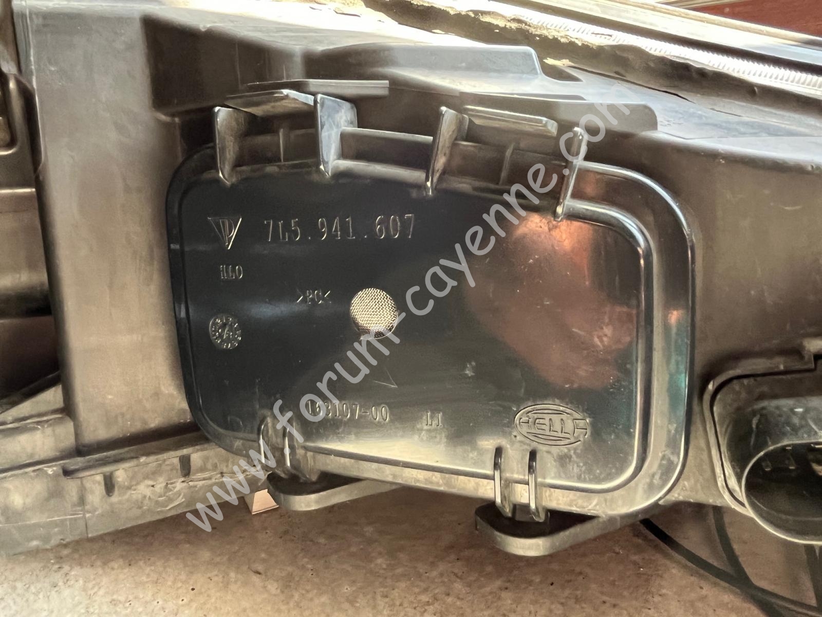

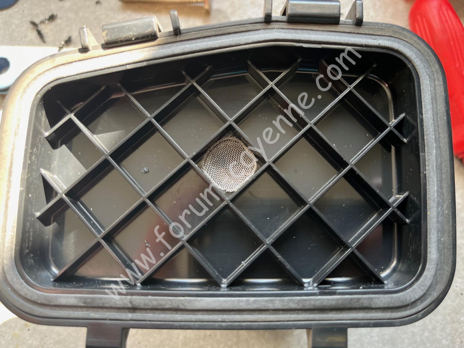

Messagepar Ayrton 01 » Sam 18 Mai 2024, 21:16
Bon, finalement, je n'ai pas attendu le retour. :lol2:
J'ai fais exactement comme Laurent un trou dans le centre du cache et filtre de robinet en inox bien coincé plus quatre points de silicone translucide dans les angles pour assurer la tenue. Il ne reste plus quà tester l'efficacité. :cool:
Pendant que l'on est sur ce sujet, je me suis aperçu que le cache de mon phare gauche était cassé au niveau des deux encoches du bas. J 'ai réussi à le réparer provisoirement avec un fer à souder et un apport de plastique de même nature.
Je vais quand même le changer, est-ce par hasard un membre du forum en aurait un en rab issue d'un vieux phare (il s'agit du gauche et c'est le cache le plus proche de la prise). Sinon, pas grave, je vais en commander un neuf.
Bonne soirée et bon dimanche à tous. :bye:

Messagepar Ayrton 01 » Lun 27 Mai 2024, 18:42
Planetegoa a écrit:Finalement j'ai opté pour cette 1ere solution simple. (filtre robinet +colle chaude)
Hello Laurent,
Comme dit plus haut, j'ai fais exactement comme toi avec les filtres de robinet, donc pas besoin que je mette une photo.
J'ai essuyé de gros orages vendredi matin et aujourd'hui encore et bien...çà marche !!! :houpla: :houpla:
Pas un brin de buée alors qu'avant cette modif, juste de passer le Cay au karcher, je commençais à avoir de la buée.
Je me pose quand même cette question, pourquoi je suis resté sans buée pendant 3-4 ans sans avoir cette modif ? :etrange:
Bonne soirée. :bye:

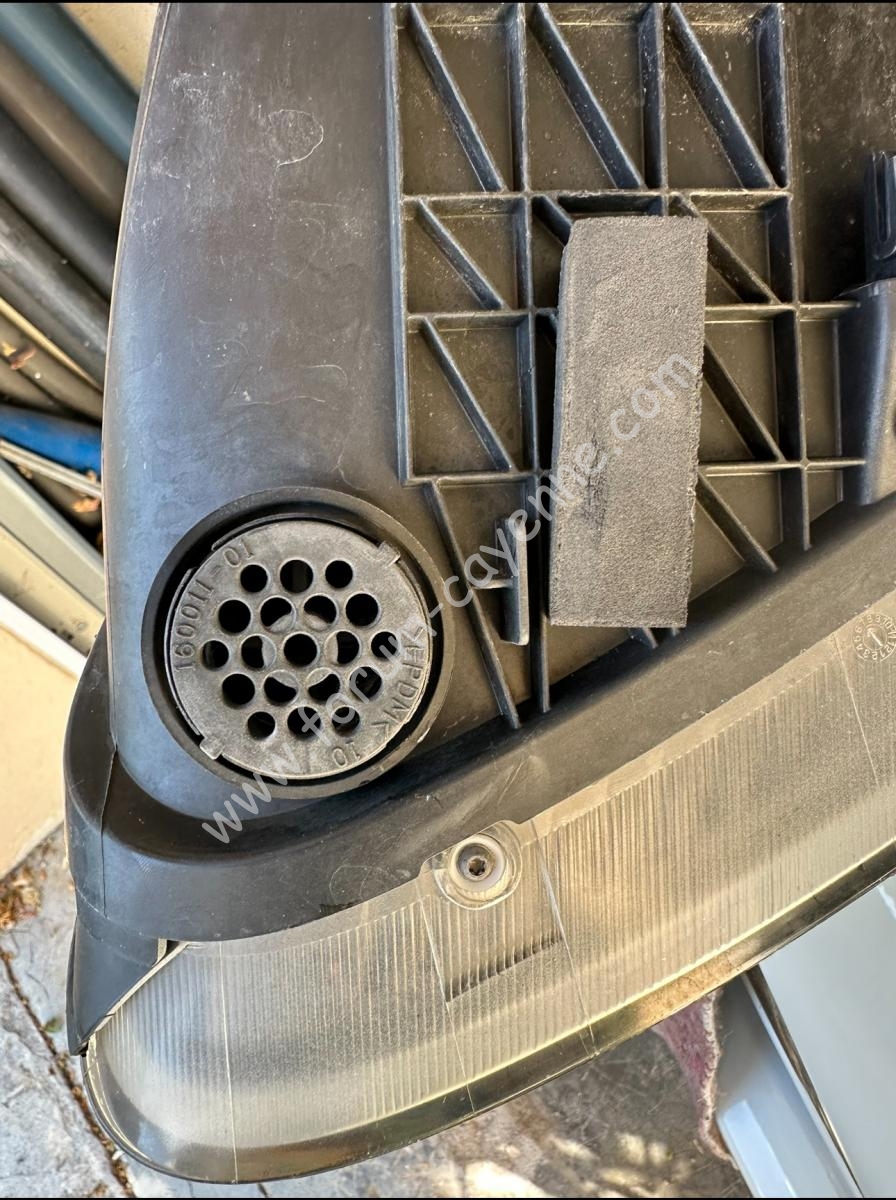

Messagepar Sploutch » Dim 23 Juin 2024, 20:46
Est ce que vous savez si c’est faisable sur le 958 aussi ?
Car aujourd’hui après une légère pluie, à la sortie du restaurant, il y avait un peu de buée dans les deux phares.
Si j’ai bien compris il y a aussi un filtre à nettoyer, c’est ça ou j’ai pas tout compris …?!
Merci.

Messagepar Ayrton 01 » Lun 1 Juil 2024, 16:28
Hello Sploutch,
Sur le schéma ci dessous (lien), le filtre a nettoyer sous le phare(4). :wink:
Tu le trempe brièvement dans de l'ammoniaque dilué à 50/100 ou alcool à bruler nature. Si trop colmaté, tu en refais un dans de la mousse assez aérée (genre filtre à air).
https://nemigaparts.com/fr/cat_spares/p ... 37/905010/
Quand tu as un doute sur un montage quelconque, tu vas sur ce site et tu auras toutes les pièces détachées en plan. Le plus intéressant, tu auras également toutes les ref OEM. En haut à gauche de la page principale, tu cliques pour sélectionner la langue (Français).

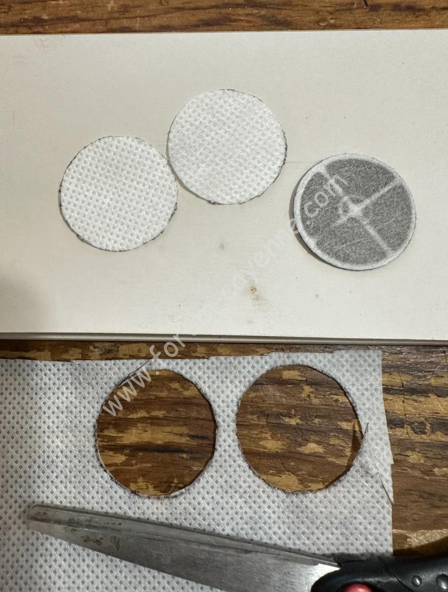

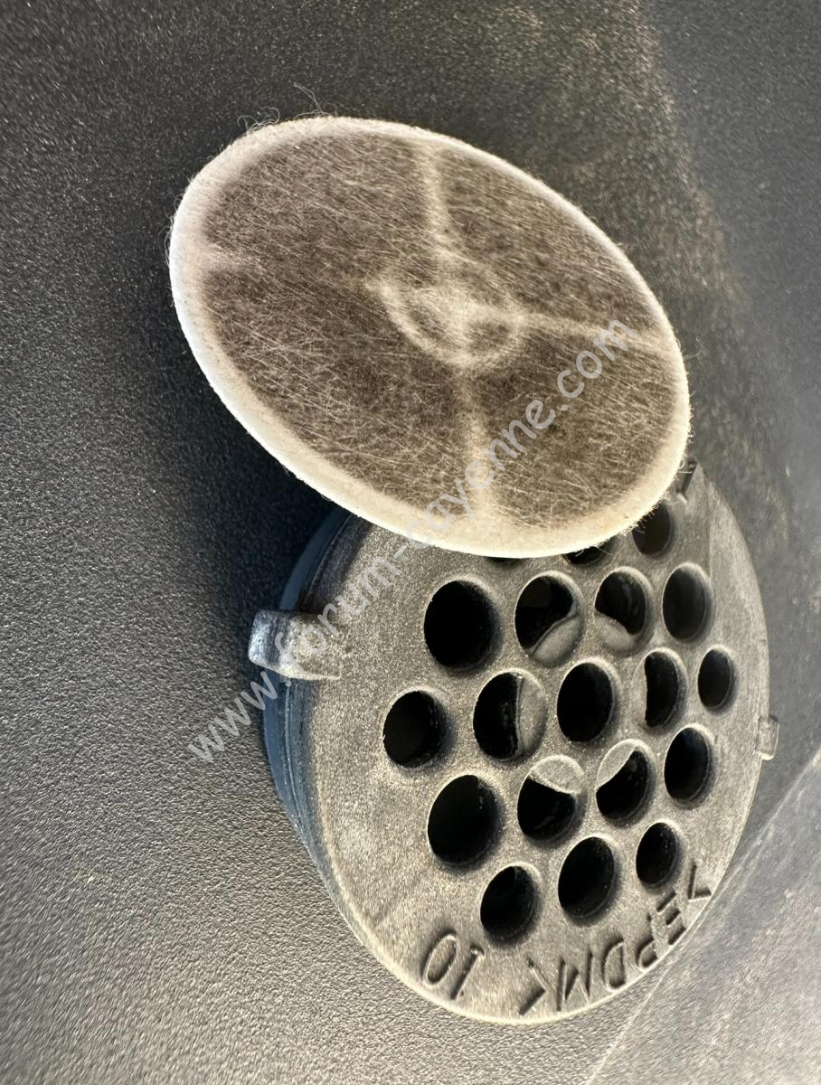

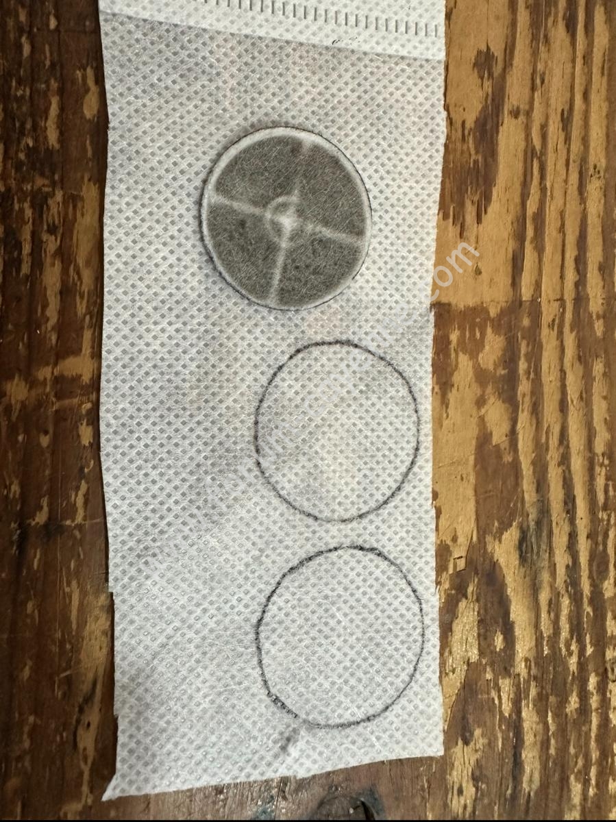

Messagepar Sploutch » Jeu 5 Sep 2024, 17:46
Je fais un petit retour suite à mon intervention aujourd'hui même, n'ayant pas beaucoup de temps depuis Mars.
J'ai donc démonté les phares et enlevé le petit filtre qui sur mon cayenne ressemble presque a un morceau de tissu fin.
J'ai essayé de le nettoyé à l'air, mais tout ne part pas. C'est bien sale !
Je vais essayer de les nettoyé d'une autre façon.
Mais en attendant, j'en ai refait. J'ai utilisé un sac d'emballage d'une enseigne de magasin qui trainait dans mon atelier, et venant de je ne sais ou, n'ayant jamais mis les pieds dans ce type de magasin discount :lol2:
Bref, le tissu du sac ressemble au touché a ces petits disques d'origine. il laisse également passer l'air comme ceux d'origine
J'ai donc effectué la découpe et installé le tout.
Me restera à tester !
Puis je ferai un retour si ok ou pas ...
Si cela fonctionne avec le sac que j'ai, j'ai la possibilité d'en faire d'avance et en quantité :lol2:
Cf photo
Capuchon caoutchouc sous le phare
Démonté
Traçage
Découpage
Mise en place
Image©
Repère ici
Sploutch

Messagepar Sploutch » Mer 8 Jan 2025, 08:24
Je fais un retour suite à mon message ci-dessus avec la petite intervention effectuée.
Depuis et pour le moment, plus aucune humidité dedans.
Cela semble donc avoir été efficace, pour le moment en tout les cas comme je le dis.
Reste à voir dans le temps.
J'ai nettoyé (peroxyde professionnel - chlore professionnel etc) ceux d'origine que j'ai de coté.
Image©
