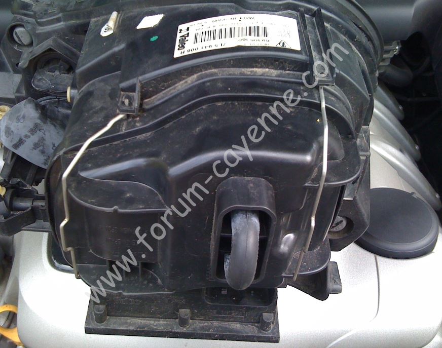

Essais de retourner le tuyau en plastique caoutchouc noir au milieu. :wink:
Regardes ICI, pour plus d'infos.
