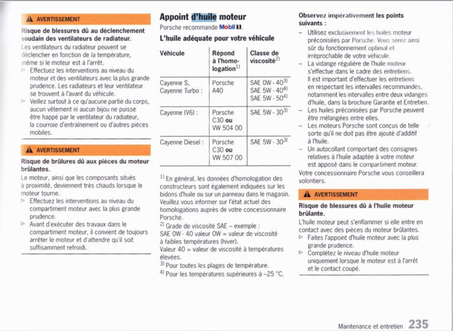

Messagepar Doumez » Lun 19 Sep 2016, 10:24
Le plus simple est de poser la question à son CP
955 Turbo
955 autres modèles ==> copie du manuel technique
957 turbo ==> copie du manuel technique
957 Cayenne,Cayenne S, Cayenne GTS, Cayenne Diesel, Cayenne S Transsyberia
958 tous modèles ==> copie du manuel technique
