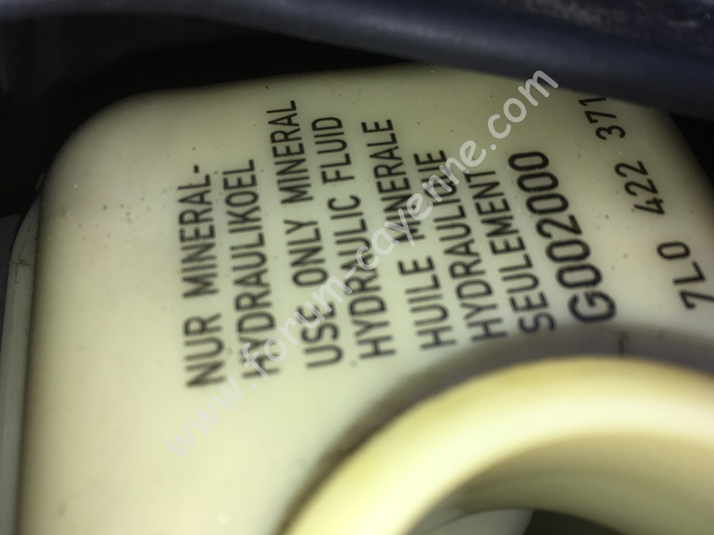

Messagepar SyTer » Dim 20 Nov 2016, 13:15
Je déterre ce Topic pour donner une réponse complète car je galérais depuis des jours dans l'incertitude. Je complète donc les éléments des post précédents pour que la réponse paraisse vraiment complète et sure, mon Cayenne est un V6 3.6L de 2008.
Pour connaitre la norme de votre véhicule il suffit de lire sur le bocal de remplissage du circuit de Direction assistée, donc en haut à droite du compartiment moteur quand vous êtes devant votre capot. il est inscrit sur le bocal "huile minérale uniquement" , message qui date des années 90 et n'a pas de valeur en 2016. Mais il est aussi écrit dessous le N° (Part Number) d'identification du liquide du groupe VW. dans mon cas G002000, photo en PJ. Donc avec ce numéro vous avez la Norme de manière certaine, l'huile d'origine VW est CHF 11S (absolument pas minèrale), je joins ci-dessous les correspondances des 3 identifiants VW que j'ai repéré :
    Vw Hydraulic Fluid - G004000 CHF 202
    Vw Hydraulic Fluid - G002000 CHF 11S
    Vw Hydraulic Fluid - G002000 CHF 7.1
Le marquage "huile minérale uniquement" provient du fait que le standard avant CHF 11S était CHF 7.1 (huile minérale), comme l'indique ma liste. Les huiles CHF 7.1 et CHF 11S sont mélangeables et le mélange est validé par les notes techniques de VW. L'huile de type G002000 est généralement verte, vous avez un équivalent PENTOSIN spécial VW qui va trés bien et assez facile à trouver dans le commerce. Les huiles marquées à la norme VW TL52146 conviendront parfaitement.
J'espère que ce post permettra à tous de lever les doutes plus rapidement que pour moi.

Messagepar D JETRONIC » Mer 23 Nov 2016, 17:43
J'ai le même marquage sur mon bocal cayenne V6 2005 j'ai acheté chez VW un bidon de 1 litre 15 roros huile minéral
Chez VW que de l'huile minéral pour tous modèle pour direction assistée d'après le chef d'atelier que j'ai eu très sympa d'ailleurs
D JETRONIC

Messagepar Doumez » Mer 23 Nov 2016, 18:48
Ce qui confirme ce que m'a dit mon CP Imsa Rouen, que maintenant pour l'huile de DA il n'utilisait que la : PENTOSIN CHF 202 préconisations dorénavant du constructeur pour toutes les Porsche y compris notre "moche moche"...
Merci encore Syter pour tes précisions

Messagepar Dentex7 » Ven 24 Fév 2017, 15:16
même constat un niveau anormalement bas. Donc j'ai recherché dans vos échanges et suis allé en centre VW. Ils n'ont que la G 004 000 M2 et m'indiquent n'avoir que celle là pour 16€. J'ai pris, par contre pensez-vous qu'une vidange complète soit nécessaire ou juste la mise à niveau suffit ? Et quelle peut être l'origine de ce niveau bas constaté par plusieurs membres, faiblesse ou juste privilège de l'âge?
D'avance merci

Messagepar spit66 » Ven 27 Avr 2018, 14:45
je déterre le sujet !
sur mon bocal j ai les références G002000
mon vendeur de pièces me propose de la Multi HF (elle doit être verte d après mes souvenirs)
sur la fiche technique on peut lire homologation constructeur : CHF 11 S ; CHF 202 ; LDA, LDS ; VW 521-46 (G002 000 / G004 000 M2) ; PORSCHE 000.043.203.33 ...
mais c est de la synthétique et d après ce que je comprends il faut de la minérale
c'est pas compatible d après ce que j ai vu par ailleurs avec de l'ATF ...
je pense que la mienne est marron dans le bocal a ce jour (donc ca doit pas être de l'ATF)
il me reste de la Multi HF et j'hésite a compléter avec ma DA qui est au niveau mini (voir en dessous), cela engendre des petits tremblement sur les manœuvre les plus serrées
le plus simple serai de mettre la G002000 de VW mais j arrive pas a trouver un garage ouvert quand je ne bosse pas !
merci pour vos avis
